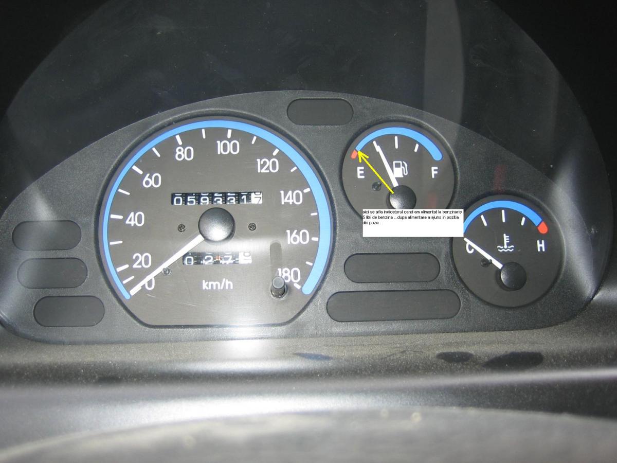

	morotul functioneaza impecabil nu da rateuri nu scoate fum nu papa ulei porneste la sfert ...nimic nimic ciudat sau care sa imi dea de gandit ...eu tind sa cred ca am cv probleme la indicatorul de benzina spe exemplu astazi eram chiar la limita de a intra pe rosu ...si am alimentat 5 litri sa dus la prima linie in mod normal nu cred ca trebuia sa ajunga pana acolo cu doar 5 litri de benzina cat este litrajul intre linii la indicatorul de bord? am inspecatat vizual nu vad urme de benzina nici macar sa miroasa a benzina...o pierdere de benzina ar da miros pe langa masina sau in zona motorului cand ridic capota ...nici vorba de asa ceva nici nu stiu ce sa mai cred!

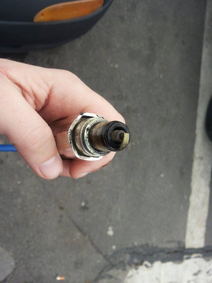

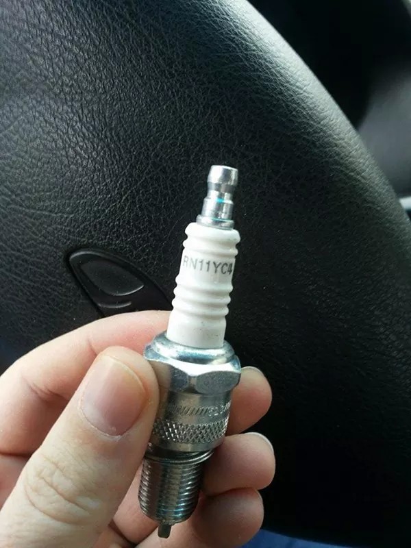

	Bujii Matiz - care sint mai bune si de ce?slim_daddy40 replied to zalmoxis's topic in Piese Tico și Matiz Am facut cum mi.ai zis...ms de ajutor..ele erau galbene ca si polenul la culoare de ce?..nu le.am schimbat doar le.am curatat cu peria de sarma iaca o poza

	fratilor nu stiu ce sa ma mai fac cu al meu matiz cumparat acum cca 1 luna de zile al folosesc pt mers la munca cca 4 km pe zi...deci motor mai mereu rece si mi-a dat un consum de 11 % ...matiz euro 2 ...acul de la benzina scade vazand cu ochii( nu e o metafora chiar asa scade) intrebare: are ceva defect sau asa scade acul la benzina?? ma gandeam sa nu am furtun ceva fisurat sau chiar rezervorul ...scade prea repede ! spre exemplu cu benzina de 150 ron am facut 200 km de oras drumuri scurte in general !
