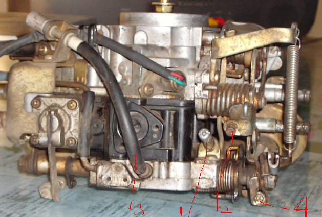

Dupa ce un bun forumist m-a deslusit, pun si eu aici semnificatia lor. Suruburi: 1 - turatie ralanti la cald 2 - durata actiune soc automat. Ca sa o scazi, surubul trebuie infiletat mai mult spre tija termoelementului. 3 - amestec ralanti la cald 4 - turatie ralanti la rece Inca odata multumesc bunului coleg!
Scuze ca aduc eterna problema pe tapet Din ce surub micsorez timpul cat functioneaza socul? Piulita si surubul 2 este in capul termoelementului. Teorectic de aici? De cat este pulita? De 6 sau 7? Eu nu am reusit sa o slabesc. Turatia de functionare in timpul actiunii socului termic ? din 1 sau 4? Scuze daca tot repet probleme deja discutate...VREAU sa fiu sigur 100%.
