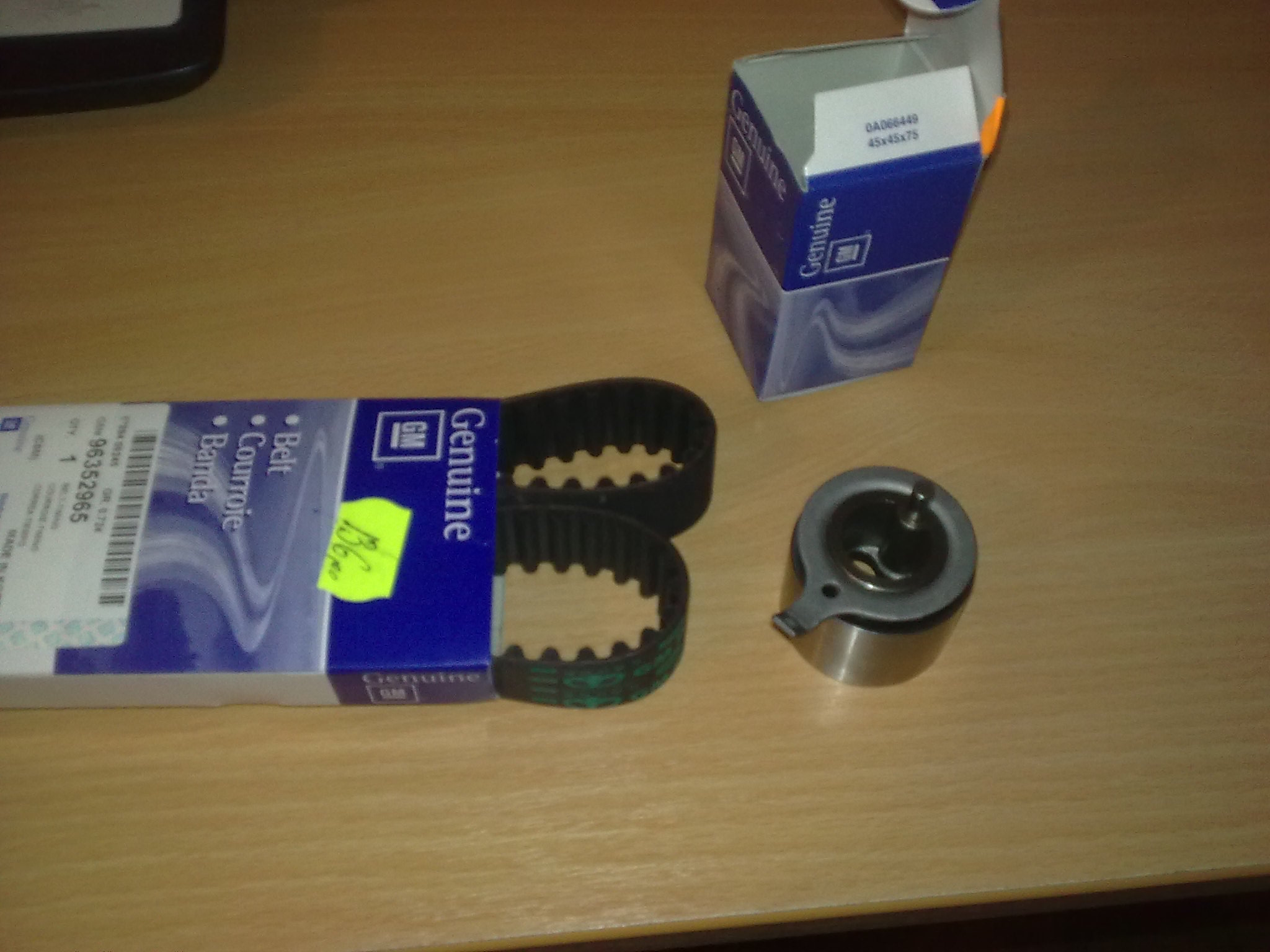

Salutare! Ma poate ajuta si pe mine careva? Am luat azi cureaua si intinzatorul (i-am zis vanzatoarei sa-mi dea cele necesare la schimbul de distributie), insa sunt nelamurit. Doar atat se schimba o data cu cureaua? Voi atasa si niste poze sa vedeti despre ce vorbesc. (uitasem sa-i dau attach la poza si ma intrebam de ce nu mi-a aparut in post-ul precedent) -
