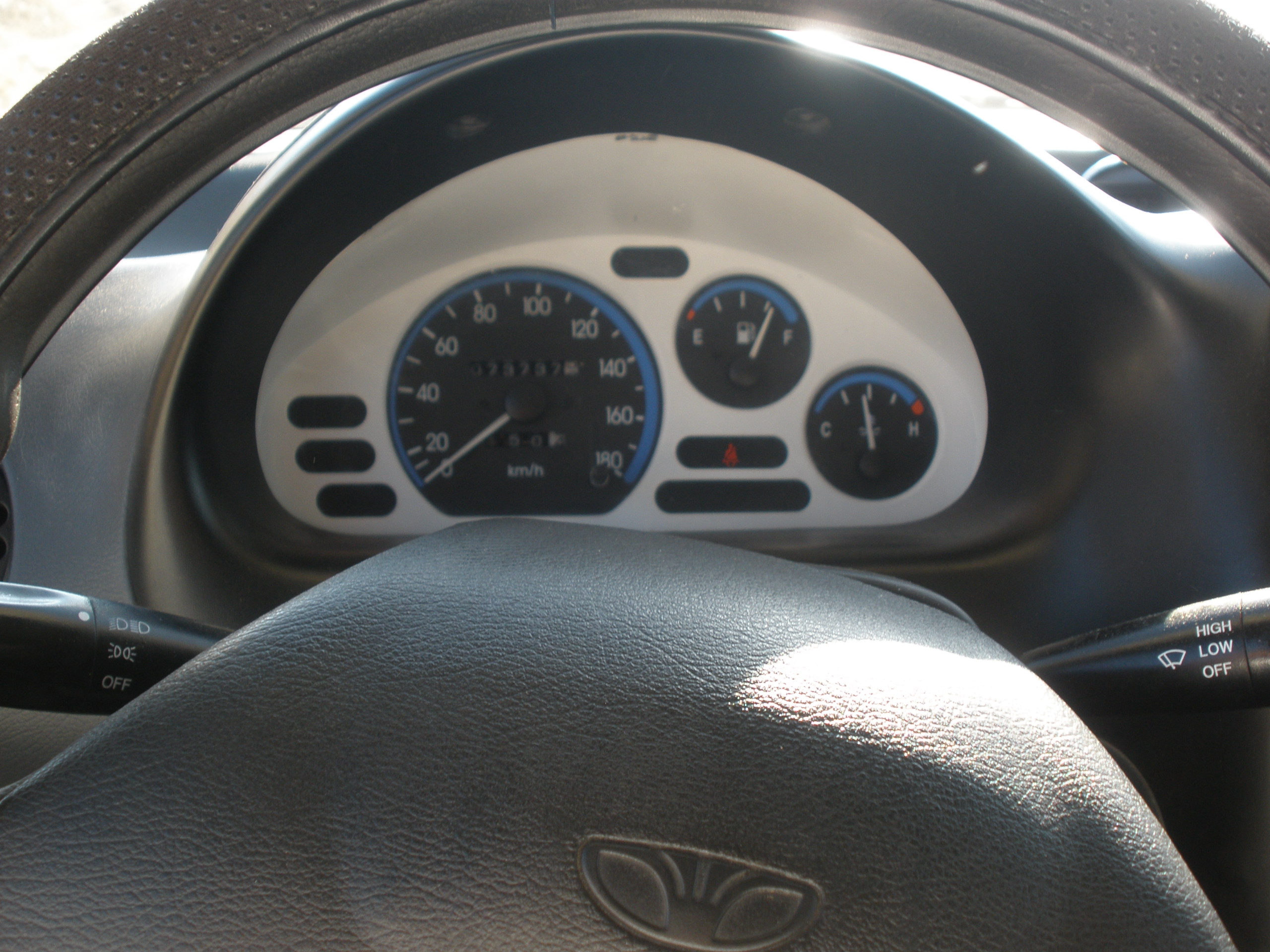

	eu pe al meu l-am schimat asta vara dupa fix 2 ani ca se cojise pe margini.Dar la banii pe care ii dai pe autocolant se merita. Arata chiar bine Ceva nou sa-mi spuneti o parere am exagerat?
