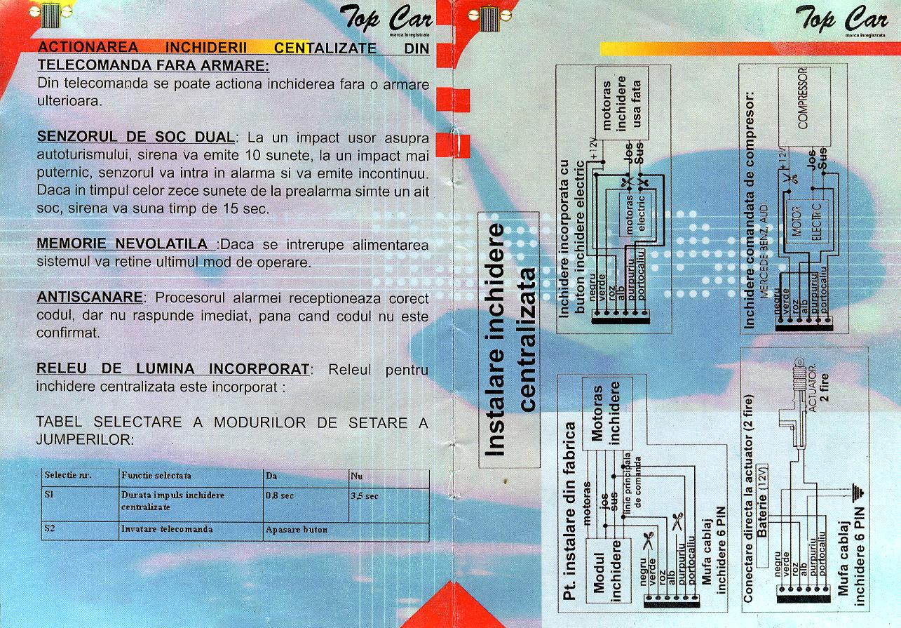

  1. Alo? Nimeni? Chiar asa de neinsemnat sunt? Oi fi fiind incepator in forum, dar nu se poate sa ma ajute cineva care s-a lovit de aceeasi problema? Am observat ca la sofer este un actuator cu 3 fire doar, o sa imi comand cu 5 fire unul nou, dar cum trebuie montat? Care din schema de montare mi se potriveste? Cum trebuie sa leg firele sa comande toate usile?
  2. Salut, am un Cielo GLE model '95 coreean cu inchidere centralizata si vreau sa imi montez alarma aceasta (model Scorpion Expert). Problema e ca nu stiu unde e centralizatorul, nu stiu locatia lui si am sapat prin forum si pe net, dar parerile sunt impartite. Cum ar trebui sa montez corect alarma? Mentionez ca am nevoie mai mult de inchidere de la distanta decat de protectie. Dar nu stiu cum sa procedez si m-am speriat cand am citit pe aici ca as avea nevoie de nu stiu ce actuator ca nu inchide toate usile si ma gandesc ca am dat banii degeaba pe alarma. Daca va rog foarte mult, cineva care a mai montat asa ceva , poate sa imi arate si o mica poza? Unde e modulul inchidere centrala sau unde trebuie sa tai si sa leg firele de la alarma, ma gandesc ca 12v scot eu de undeva si leg restu numai sa gasesc consola sau firele unde sa tai sa leg la usi, si daca se poate sa se deschida toate 4. Multumesc frumos
