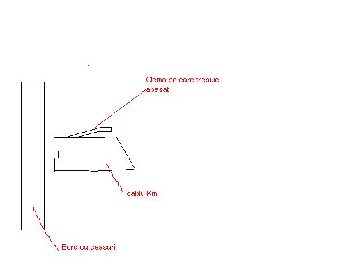

Cablul acela e prins cu o clema pe care trebuie apasat. Am desenat o schita ca sa-ti faci o idee...sper sa intelegi cam ce-i pe acolo. bafta Bord.bmp -
