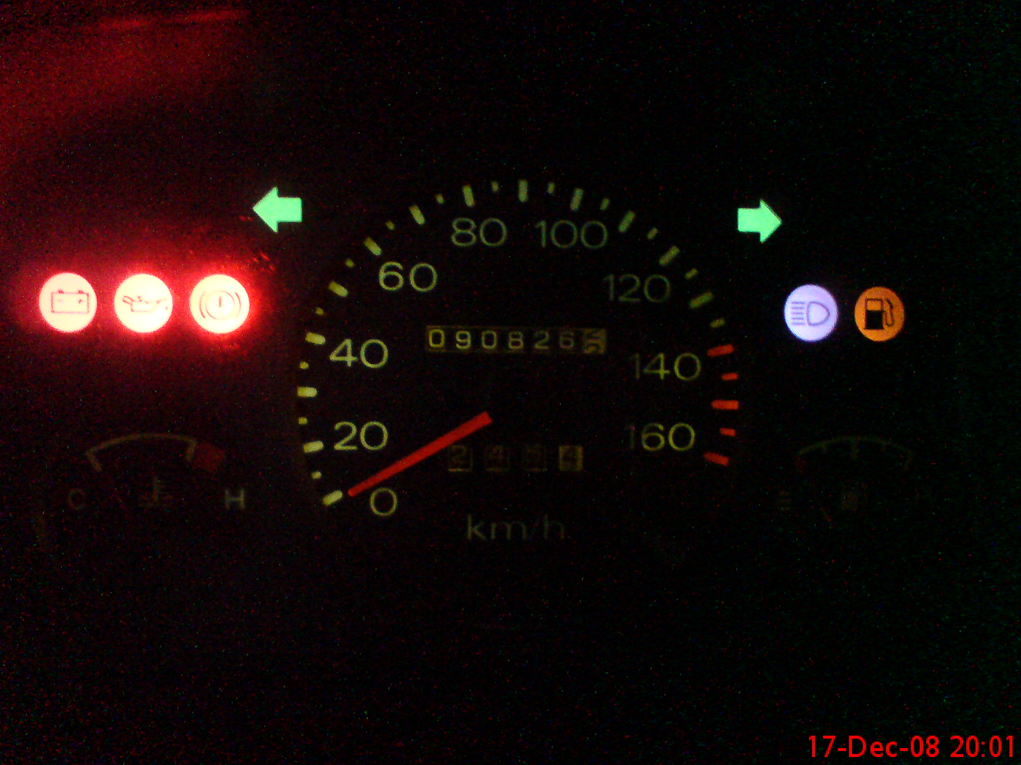

o sa pun o poza cu becul ala. sa vedeti cum arata cand e aprins.

de mentionat ca martorul are luminozitatea variabila, nu e doar 'on/off'.
atunci cand am facut poza nu am stiut ce sa mai fac sa mai aprind si ultimul bec,
insa mi-am adus aminte acum: trebuia sa scot centura :) .
