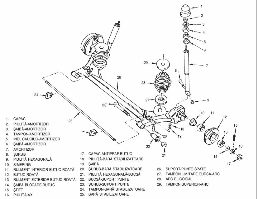

madkat Posted January 8, 2009 in manualul de service se spune ca se folosesc doua cricuri - unul pentru ridicarea masinii si al doilea pentru ridicarea puntii amortizorul nu e coaxial arcului deci e mai simplu ca in fata important este sa schimbi amortizoarele pe rand - nu ambele desfacute simultan Share this post Link to post

madkat Posted January 8, 2009 (edited) AMORTIZOR Se demonteazã sau se deconecteazã 1) Se deschide portbagajul. 2) Capacul (1), dacã existã, ºi se scoate piuliþa superioarã (2) a amortizorului. Când se înlocuiesc ambele amortizoare se scoate doar un amortizor o datã. 3) Se ridicã vehiculul pe elevator ºi se sprijinã ansamblul punþii spate. Vezi capitolul 1. A. Dupã ce ridicaþi vehiculul cu elevatorul, va trebui sã sprijiniþi puntea din spate (26) cu cricuri ajustabile. B. Când ridicaþi vehiculul cu cricul sub punte, aveþi grijã sã potriviþi bine puntea pe cric înaintea ridicãrii. 4) Se desface ºurubul de prindere (8) ºi se scoate un amortizor (7) apoi se pune amotizorul nou. OBSERVAÞIE: Nu scoateþi ambele amortizoare simultan deoarece suspendarea punþii pe toatã lungimea ei poate duce la avarierea conductelor ºi furtunurilor frânei. citat din manual servis Edited January 8, 2009 by madkat Share this post Link to post
madkat Posted March 5, 2009 am aplicat fix metoda de mai sus - cu ridicarea puntii cu un al doilea cric si merge perfect - maxim jumatate de ora/amortizor doar sa aveti la indemana o cheie fixa de 5 pentru tinut axul superior in timpul desfacerii piulitei mari Share this post Link to post
