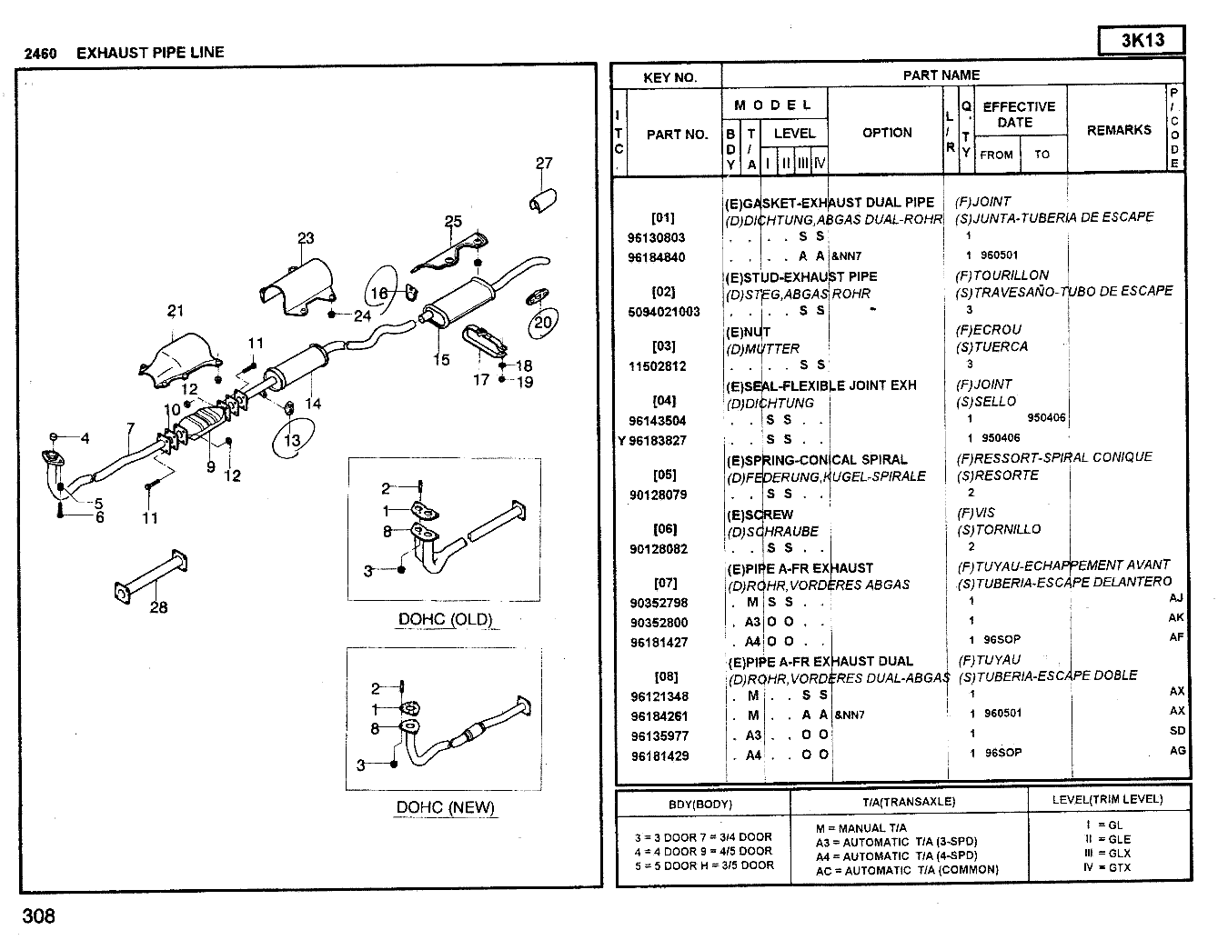

Am si eu un Cielo '95 Korea, full, proaspat achizitionat cu 98000 km la bord, masina nu a fost lovita niciodata si nu are pic de rugina, dar... explicami si mie cum e cu consumul la a ta, ca la a mea mi se pare ca rupe si schimb vitezele normal, si parca la cutia mea intra mai greu cel putin a - I - a, a ta face in halul asta, spunemi si mie ce sa fac, si mai am probleme cu bendixul, care lam cumparat acuma sa il schimb (81 RON), am schimbat uleiul BP 10w40, si filtrul am pus de daewo, acuma am aflat ca tre sa schimb si garnitura de la tacheti ca arunca ulei p'afara, in rest merge bine, si a... se aude un zgomot cand accelerez parca as avea toba sparta, dar nu cred ca este toba ca am bagato pe rampa si nu e nimik, mai shti de la ce poate sa fie, in reste merge binisor.

Mergi la o scanare in service .Poate ai injectoare murdare care trebuie curatate sau schimbate.In legatura cu intratul in viteza greu poate sa fie de la timonerie iar zgomotul de esapament spart vine de la conul de etansare de la galeria de evacuare.

Este vorba de piesa nr 4 din figura de mai jos.Este o garnitura conica flexibila care etanseaza saxofonul cu galeria.Scanarea o poti face la un service daewoo din bucuresti.Nu stiu sa iti zic o adresa pentru ca nu sant de acolo.Da o pe forum si gasesti detalii despre service-uri de acolo.
