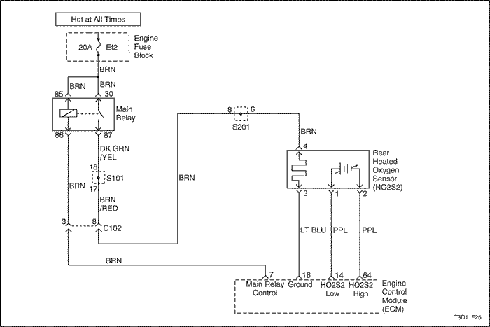

tolin Posted August 21, 2010 (edited) Eroarea P0135 se refera la sonda #1, prima pe lant. Rezistenta de incalzire a sondei este alimentata prin releul principal si este pusa la masa prin ECM (vezi schema). Daca respectivele contacte din releul principal nu sunt bune, rezulta eroarea. Schimba releul, poate scapi. Oricum, eroarea se ridica dupa 3 porniri consecutive fara eroare: Conditions for Clearing the MIL/DTC - The MIL will turn off after three consecutive ignition cycles in which the diagnostic runs without a fault. - A history DTC will clear after 40 consecutive warm-up cycles without a fault. - DTC(s) can be cleared by using the scan tool. La fel, daca celalalt capat al rezistentei nu face contact cu ECM-ul, in conectorul acestuia, eroarea este aceeasi. Cine stie electricitate poate face verificarile necesare. Edited August 21, 2010 by tolin Quote Share this post Link to post

MCojo Posted September 2, 2010 PO135 indica faptul ca circuitul de incalzire al sondei lambda nu functioneaza. Asta inseamna impedanta mare pe acest circuit. Poate fi sonda lamda (se poate masura impedanta acesteia), sau circuitul de alimentare al rezistentei sondei (siguranta 20A,releul, unul din firele de acceasi culoare - de principiu maro - care alimenteaza sonda). Quote Share this post Link to post
