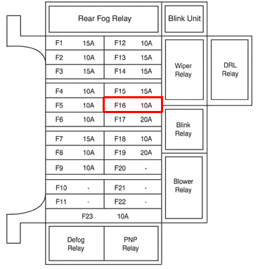

b. se scoate siguranta F16 de pe panoul interior de sigurante (deschis usa sofer, deschis usita acces din lateral bord, identificat F16 -vezi desen- si scos).

Diagrama de localizare a sigurantei F16 la Kalos.
