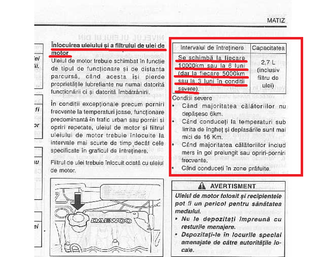

ce spune in manualul de reparatii Matiz legat de schimbul de ulei
Manualele is valabile fix cit tine garantia (ori nici atit) c-apoi le schimbam modelul, cel putin la capitolul lichide. Nu cred sa fie cineva ce sa fi ramas in standarele date de producator ca ar fi prea frumos, ar fi o experienta cu adevarat frumoasa sa ramina by the book iar dupa un ~ 15 ani si vreo 200.000 km sa prezinte rezultatele. Ar fi cu adevarat o provocare cu atitea etichete pompoase (toate performante, cica, toate asigura protectie de invidiat motorului, toate fac economii de carburant de te uimeste si bla bla bla ...) expuse pe piata.
