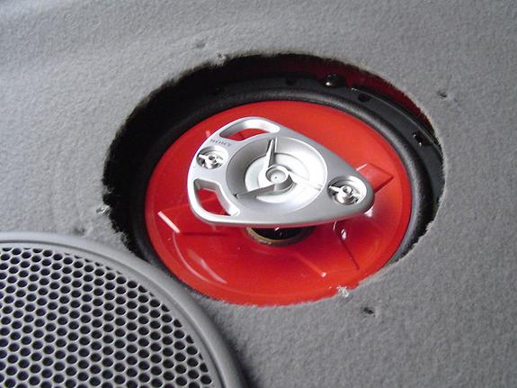

la americani, chevy aveo(kalos) are boxe (cel putin pe spate) sony xplode X( ia priviti :) cum se desface capacul de la boxa ca as vrea sa le inspectez si io putin...poate le mai strang sa nu mai bazaie...
Nu cred. A inlocuit-o cu xplode.
Masca e fixata in 4 suruburi (se vad gaurile pe poza ta) de tablia aia din ce-o fi, imbracata in mochetuta. Un cap de surub e vizibil (pe fiecare parte) prin gaurile din sandramaua de tabla ce asigura rigidizarea dupa bancheta spate si deasupra portbagajului. Celelalte 3 (x2), nu.
Ai trei variante:
- zmulgi capacul cum a facut cineva prin topicul asta; daca ai noroc nu-l spargi, dar tot va trebui sa-i dai gauri ca sa-l prinzi la loc (desi ar putea sa faca si ei niste sisteme cum sunt la cake-box-urile de CD-uri, mda, prea scump)
- te chinui sa dai tablia jos, dar cred ca e destul de dificil si nu se justifica pentru ce te intereseaza pe tine
- in fine, ce-as face eu (daca as avea astfel de zgandarici, dar n-am) as determina pe unde vin suruburile si as da niste gauri (probabil de 8, trebuie vazut cat de mare e capul surubului si eventuala saiba asociata) in tabla la locurile potrivite; daca vrei ca totul sa fie brici, gasesti si niste capacele de plastic care se pun pe la mobila sa ascunda capetele de suruburi si zici ca asa a fost din fabrica; dupa asta poti sa schimbi difuzoarele ca pe... ciorapi (cahhh).
