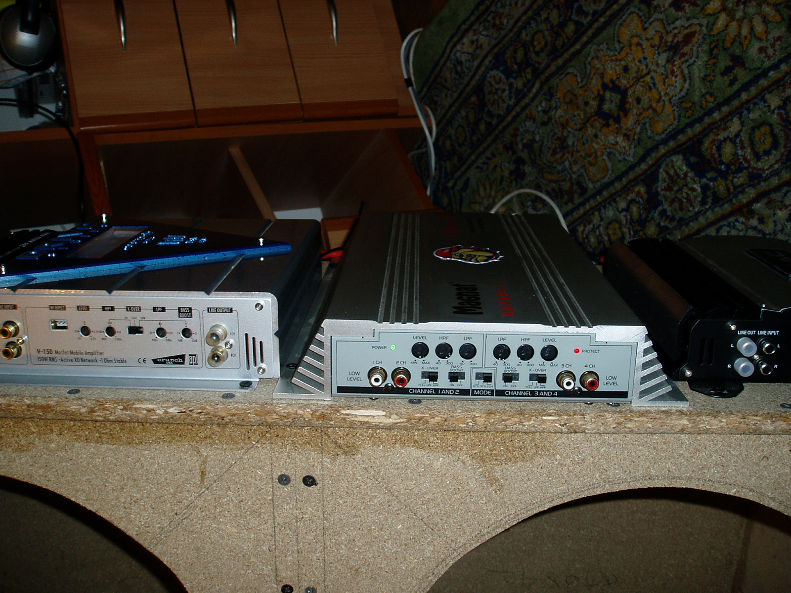

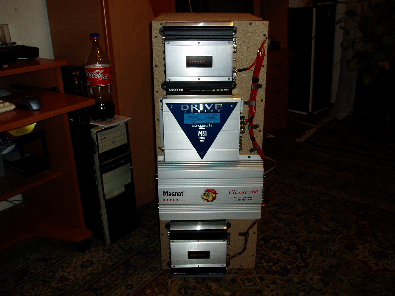

Mai am cablat unpic incinte .. :) si .. inca niste poze , normal :)

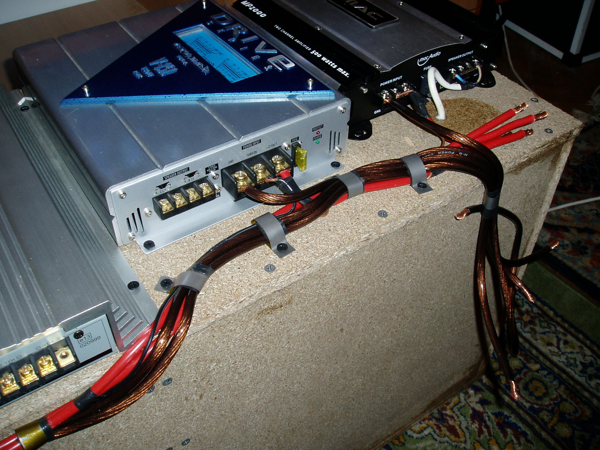

Cablurile folosite la speaker output sunt cam subtirele!
Iti sugerez sa folosesti unele de Φ=2 mm(vidate),pt a nu pierde din semnal.
Edited by Sharpe
Chiar nu mi-e frica de asa ceva .. au mai putin de 30 cm ... de asta nu am pus ..

Ce a zis Peste + la difuzoarele alea PAL-ul folosit la incinta e prea subtire si neramforsat. Ce faci cu al doilea alternator e asa o idee ca nu prea vad unde l-ai montat, in rest succes!

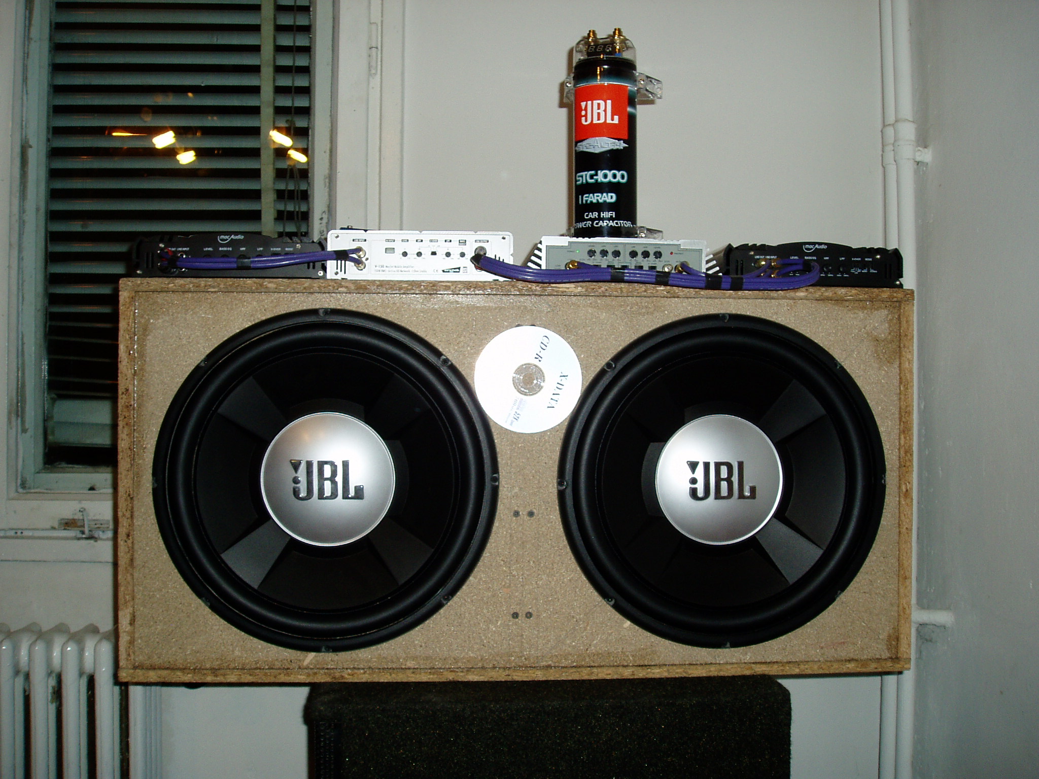

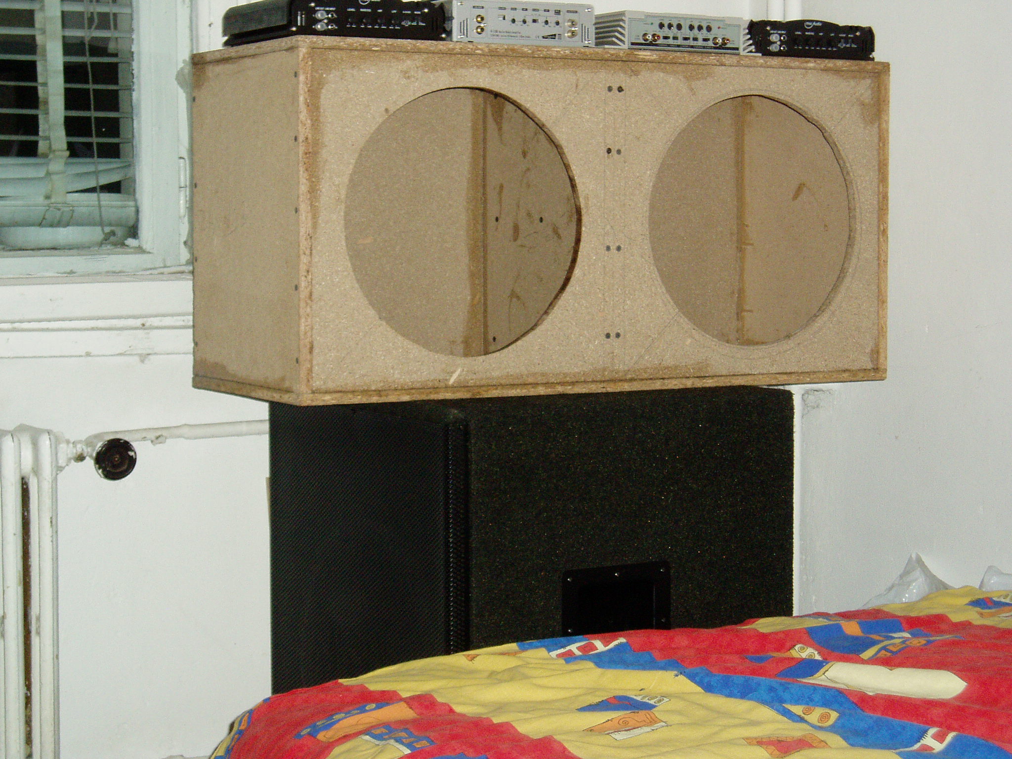

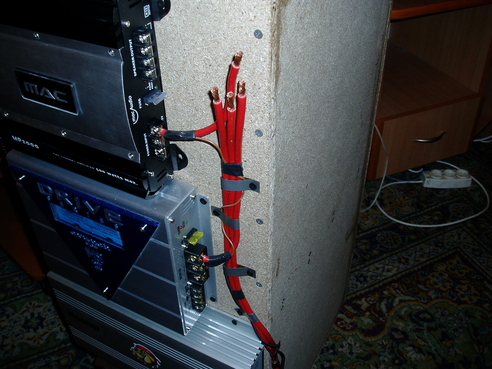

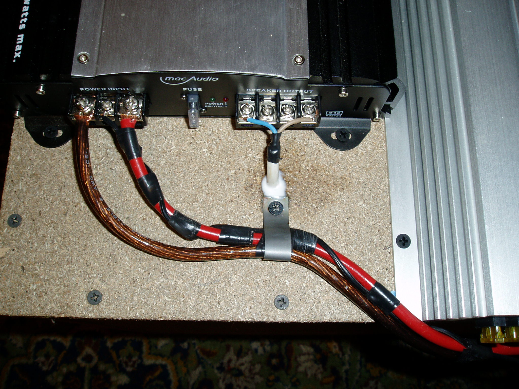

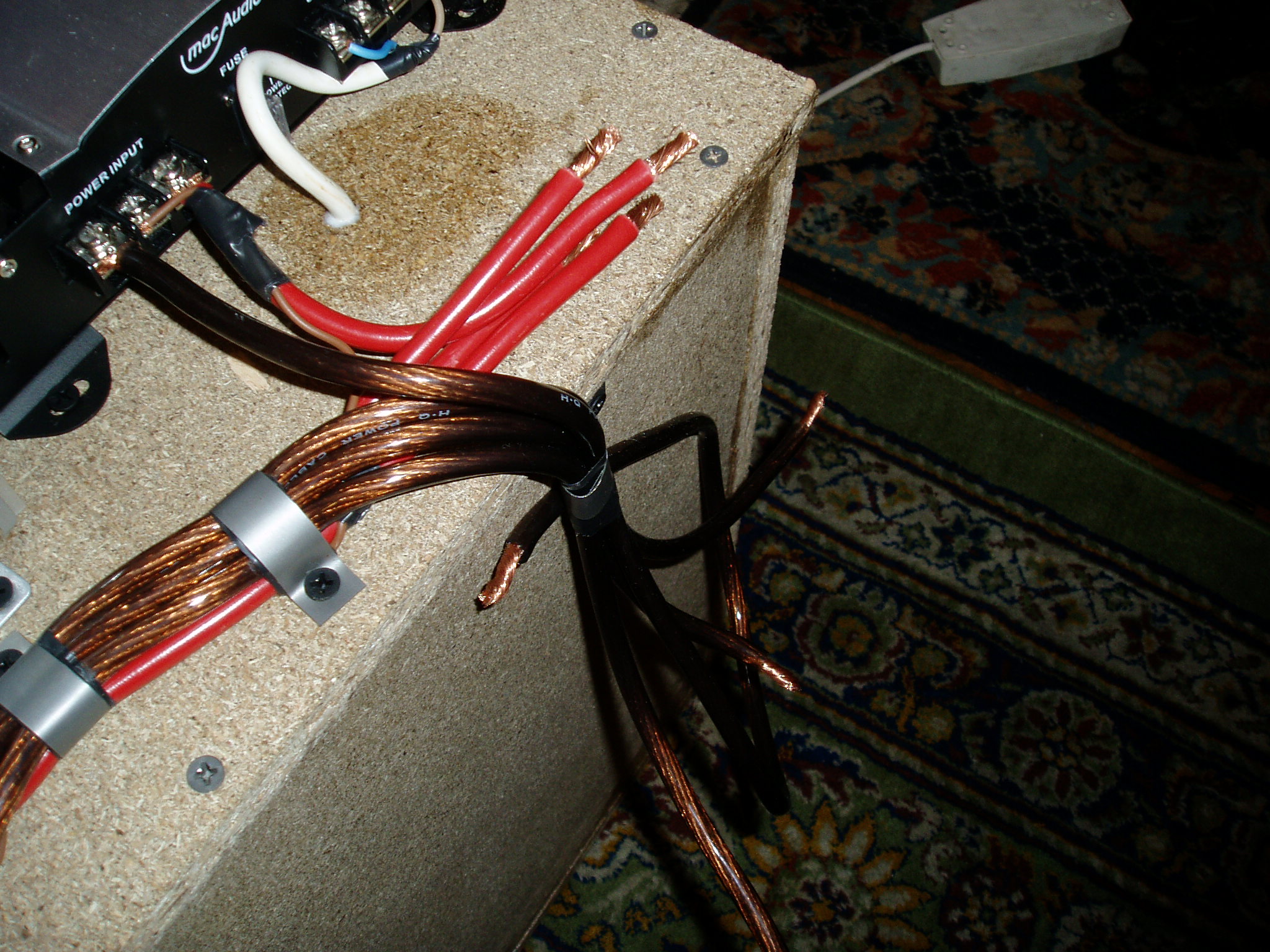

Bun .. sa zicem ca am terminat incinta .. nu am mai intrat de ceva vreme pe acest forum , am observat ca s-a spus ca nu am doua statii identice pt woofere , sunt doua .. chiar ffff identice ... cutia nu este din lemn prea subtire deoarece este ramforsata pe interior destul de bine ... ( in primele poze inca nu pusesem tot pentru ca nu stiam ce dimensiuni au difozoarele ) ... cablajele nu sunt prea subtiri .. fiecare statie are AWG8 si din motor pana in porbagaj este AWG2 ... care .. este cam supradimensionat ..
