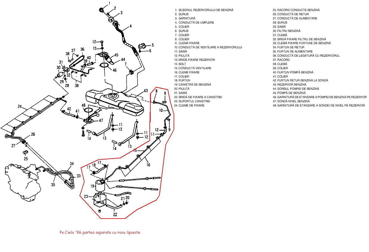

Ca sa verifici ipoteza mea trebuie sa ridici bancheta din spate, apoi e o deschizatura in carpeta, dai la o parte capacul de plastic si acolo ai acces la tot, furtun si pompa de benzina.
Ca sa iti fie mai simplu atasez o poza cu toate elementele sistemului de alimentare la Cielo. Pierderi poti sa ai de la rezervor dar si de la tubulatura tur retur si circ de reciclare vapori.

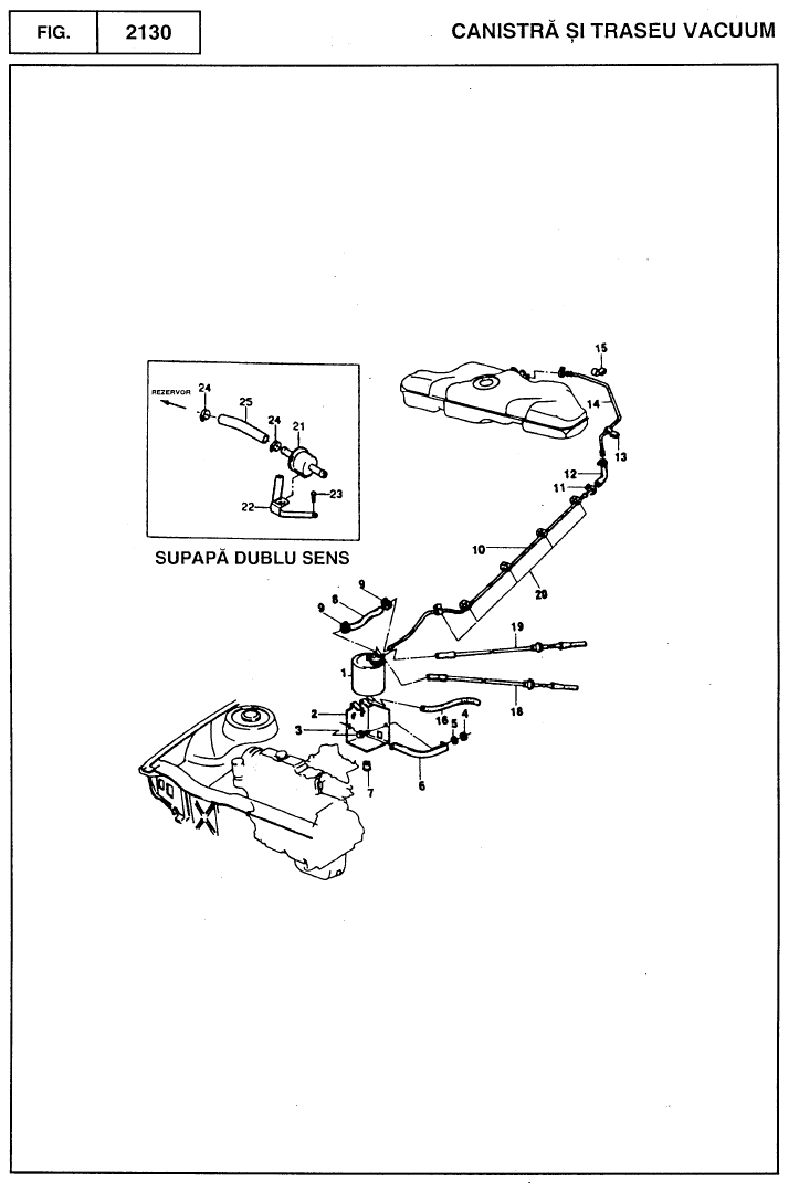

Am schimbat si tubulatura de alimentare combustibil (cea de la buson la rezervor) si tot miroase :grumpy: ...cu ocazia asta am dat jos rezervorul si m-am uitat mai bine la el...nici o fisura, nici un por = impecabil...dar, am vazut ca mai are o supapa (supapa dublu sens se numeste) care sigur nu mai functioneaza dupa atatia ani...ovi_jer>> de la asta sa fie oare??! :-?
Vorbesti de cea de sub rezervor?Aceea nu este functionala,este folosita ca dop :D
Nu e sub rezervor, este in laterala stanga, cum te uiti la el...
Da, este folosita dop.
Frate cata inginerie pe Koreeni astia pai daca era cielo made in romania puneau unul de pluta...Sau o fi facut la noi in tara, n-or fi gasit dealea de pluta! :) )
Apropos ce face dopul asta...mai exact?

Ai Cielo ca la mine. Masinile noastre (facute in RO pana prin 97) sunt ciudate. Au fost facute cu ideea fixa de a pastra o oarecare presiune in rezervor (economie la sange varianta mioritica). In plus au un fel de supapa montata chiar in busonul de benzina. Supapa asta actioneaza in cazuri extreme de presiune.
Tu spui ca ai verificat si nu ai gauri in sistemul de alimentare atunci eu zic ca la tine miroase a benzina pentru ca probabil nu ai buson de benzina original de Cielo modelul tau din '96.

Toate au acelasi sistem de alimentare/etansare,etc mai putin cielo GL/GLE si espero care nu au canistra de purjare a vaporilor de benzina.Cea ce iese la busonul de alimentare este presiunea gazelor (vaporii de benzina) acumulati in rezervor.Rolul eliminarii acestora il are canistra de purjare comandata de ecm .Eliminarea lor se face in galeria de admisie cand motorul are turatie mai mare decit relantiuul.
Daca la modele mentionate mai sus nu ies gaze la desfacerea busonului de alimentare exista pierderi de benzina/gaze in sistem si trebuie verificat tot ce tine de alimentare,rezervor,etc.
