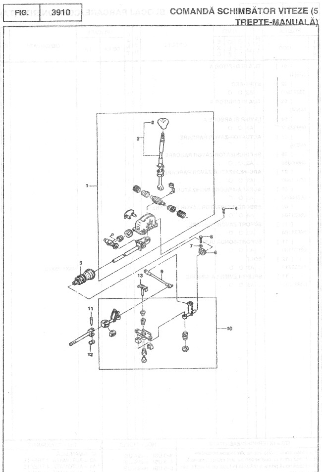

TBird Posted July 2, 2010 (edited) Cum mama lui proces verbal ajung eu sa scot surubul cu nr 13 din poza? Am cumparat acele doua bucsi si vreau sa le schimb sa vad daca este vre-o diferenta. M-am uitat prin toate locurile, nu am cum sa ajung acolo nici pe sub masina si nici pe deasupra ca nu am maini de 1m Cielo cu motor DOHC este foarte inghesuit. Hai sa intreb altfel pot sa schimb acele 2 bucsi fara sa demontez toata timoneria? Ma gandeam sa scot doar acel surub. Daca cumva nu se vede in poza, dati Click ca se vede mai mare... Edited July 2, 2010 by TBird Share this post Link to post
Salex Posted July 2, 2010 Reperul 13 nu este surub. Este o simpla tija care are in capat o tabla otelita. Este suficient sa tragi de marginile tablei respective si sa tragi de el in sus. Imaginea de mai jos nu e grozava dar ar trebui sa te ajute: Share this post Link to post
TBird Posted July 3, 2010 Am rezolvat pana la urma, am schimbat acele doua bucsi. Multumesc Salex, dar oricat m-am chinuit eu nu am reusit, m-am dus la service. Acum dupa schimbarea lor zici ca am alta masina, schimbatorul este mult mai ferm si mai precis, intra ok in toate vitezele ( dar parca la vit a 2-a nu intra 100% perfect sa zic 95% ) Share this post Link to post
