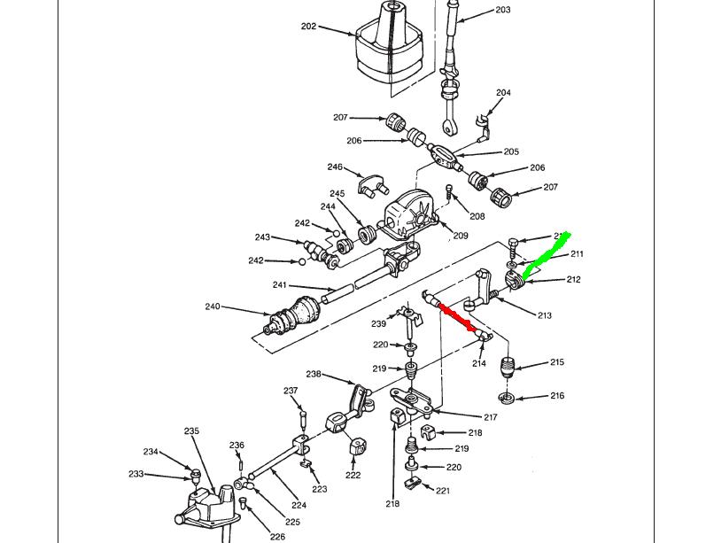

Cielo are scut protectie mizerie nu lovituri si e din plastic la distanta mare de motor.
Timoneria poate fi ancorata cu un arc de acceleratie de dacie pentru a vedea daca mai apar zgomote sau nu.
salutare , dar daca imi mai spui cum so ancorez si de unde mergem la o bere cind vi la cluj
Anexez mai jos o schita a timoneriei.Tragi de tija schimbatorului care iese din habitaclu(hasurata cu verde si se afla in spatele motorului) in sus si in jos si daca joaca inseamna ca de acolo este buba.Ancorezi de tija hasurata cu rosu si suportul de ridicare al motorului (este o ureche prinsa de chiulasa chiar pe partea cu cutia) arcul .Sa mai strangi un pic ciocurile la arc sa nu scape si sa ai grija sa nu frece de cablaje.
