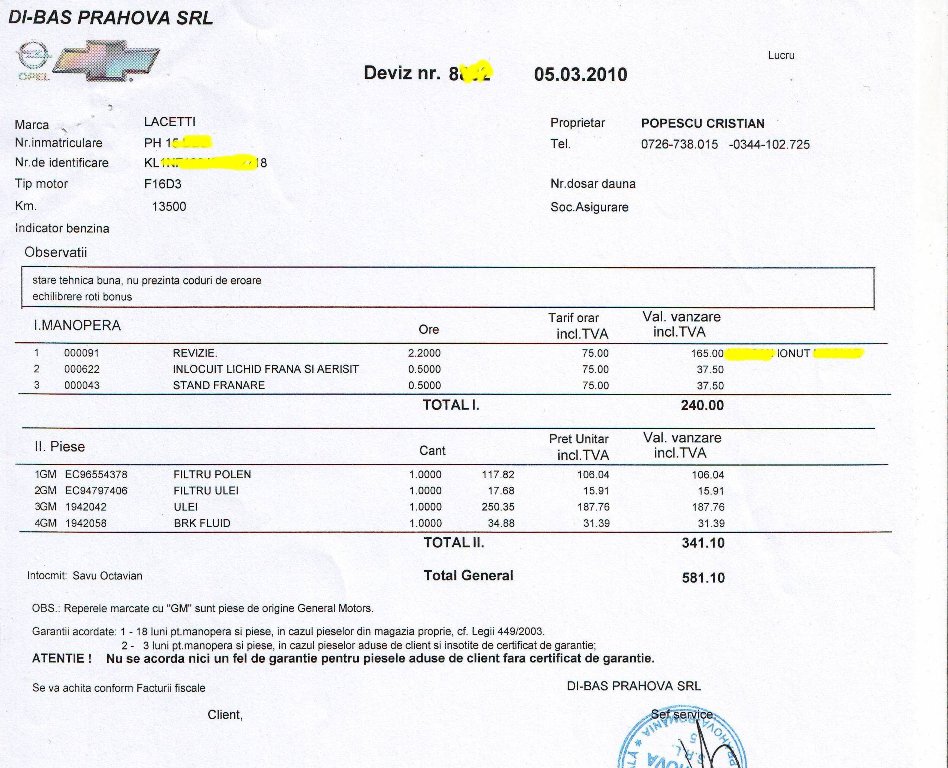

Am facut revizia de 2 ani (13500 km), la Di-Bas Ploiesti.
Telefonat vineri la ora 9 si programat la ora 10.30. Service-ul cvasi-pustiu...
580 lei revizia + 50 lei ITP-ul, ca acum se poate face si la ei.
Bonus un echilibraj de roti, moca.
La plecare am fost informat ca la revizia urmatoare voi beneficia, tot moca, de un reglaj la directie (inutil, ca pe cauciucuri nu se vede nici o urma de tocire asimetrica, iar masina nu trage deloc). Foarte mandru sefu' de service m-a informat ca de anu' asta au si o tinichigerie foarte buna ! Sa-i fie de cap ! :mda: Sper sa nu cobesca...
Avand in vedere bugetu' de criza au fost de acord sa nu-mi mai inlocuiasca filtrul de aer (am facut cu asta cam 6 000 km) si sa-l sufle pe cel vechi si nici n-am schimbat bujiile, ca am aflat ca astea se schimba la 30k km.
Una peste alta multumit.
Am anexat poze cu devizu' si uleiurili !

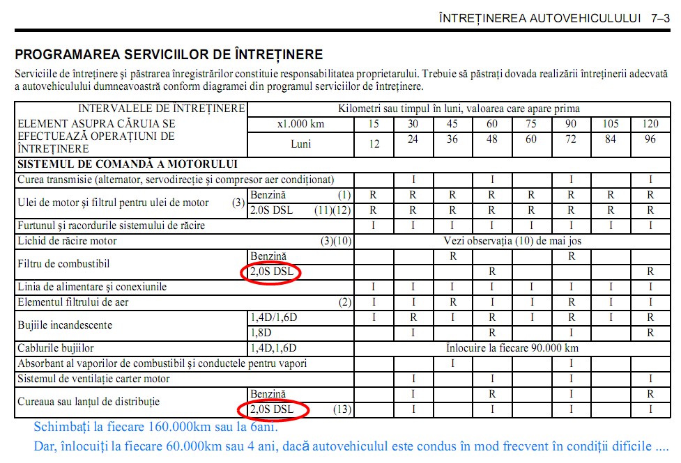

Revin cu reviziile pentru distributie si filtru combustibil...
La benzina scrie clar de schimbat distributia la 60kkm, dar la diesel ceva mai complicat (p. 233 din manualul pdf). Daca ne luam dupa faptul ca in Ro sunt conditii dificile ar trebui inlocuita distributia mai repede si la benzinare...
Si filtrul de motorina... chiar asa de proasta e motorina in Romania? de 4 ori mai slaba ca in alte tari? De vreo 2 ani toata motorina este compatibila euro5 si cel putin vizual pare la fel de "limpede" ca benzina (acum multi ani erau probleme dar nu am mai vazut pe nimeni cu probleme legate de motorina). Daca motorina in Ro e proasta cum ramane cu programul Q-protekt de la Rompetrol (suporta ei orice paguba la motor cauzata de calitatea necorespunzatoare a motorinei)?
Aveti o foaie de la dealer in care zice de noile intervale de revizie? Daca da va rog scanati o asemnea foaie...
