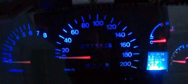

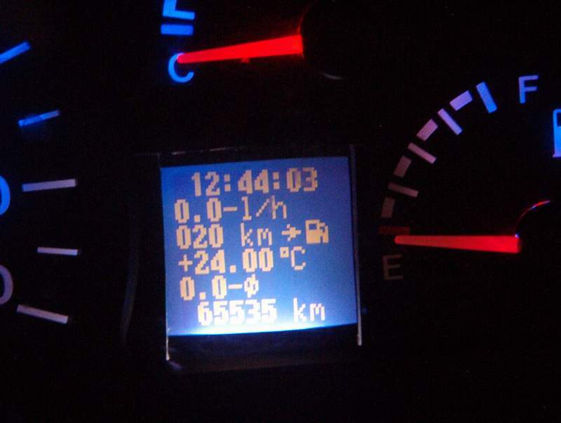

Am facut un comp de bord care afiseaza 16 functii:
pagina I
-ceas
-C.I. ( consum instantaneu)
-autonomia de km in functie de consumul pe ultimul km
-temperatura exterioara
-consumul mediu pe ultimul km
-km-traj resetabil format din 5 digiti
pagina II
-viteza medie pe calatorie
-temperatura interioara
-numarul de litri din rezervor
-viteza instantanee
-consumul mediu pe calatorie
-km-traj neresetabil format din 8 digiti ( se sincronizeaza cu km reali ai masini )
pagina III
-tensiunea de incarcare
-turomteru cu rezolutie de 10/sec
-afisaj grafic cuplu maxim
cam asta e , in momentul acesta este montat pe Cielo( pt. ca asta am ) dar l-am
facut sa functioneze pt ORICE MASINA PE INJECTIE.
In scurt timp voi lucra la functia care sa poata descarca datele calatoriei pe PC(Laptop)
Procesarea si afisarea datelor am facut-o cu un microcontroler PIC si cu un afisaj
de Nokia 3310.
Marfa! Unde-l legi si cam la ce pret ai estima unul?

Pozele le-am facut cand am montat LCD-ul in bord deci temperatura era cea din casa iar ceasurile inactive.
-pentru consum citesc VSS-ul si comanda unui injector ( frecventa si factor de umplere /sec. x 4 )
-temperatura o citesc cu doi sens. LM75 ( I2C )

Spune-mi te rog cum ai procedat cu led-urile rosii din acele indicatoare, cum le-ai montat pentru ca am inteles ca este destul de greu, se dau niste gauri, treburi d-astea?
Lumina albastra este de la 4 led-uri (care se gasesc pe piata), montate in locul celor 4 becuri. La ace
e mai complicat putin , am folosit cate 6 led-uri SMD sub fiecare ac mare si 3 sub cele mici. A fost nevoie
si de anularea colectorilor optici de sub ace . Cam atat cu bordul !

Bafta!!! si continua proiectul ... e bine insa se poate si mai bine ... incearca sa schimbi LCD-ul ala cu unul grafic mai marisor un pic ... un 128X64 ... ar da mult mai bine ... parerea mea ... :thumbl:

Ai dreptate intr-un fel si eu m-am gandit la asta dar au aparut doua probleme : costul afisajului (LCD-ul de
Nokia costa 30ron ) apoi cu cat e mai mare tot mai greu ii gasesti un loc vizibil . Fii mai exact, la ce fel de afisaj te referi si daca merita nu e mare lucru sa afisam pe altceva !
