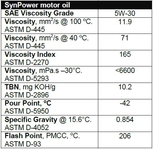

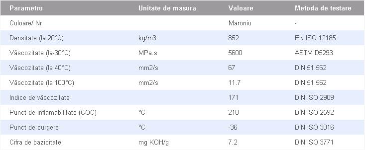

Imi spuneti si mie care din cele doua specificatii este mai buna?

Nu ma prea intereseaza cum curge la temperatura asta, chiar imi convine ca Valvoline e putin mai " gros".
Ambele sunt la fel de bune, se vede cu "ochiul liber" ca se aseamana la proprietati, baga de care gasesti. Eu, de exemplu, as fi bagat Ravenol 10w30 dar pe net il gaseam la 24 lei/litu iar la mine in oras la 29lei/litru, deci cam tot pe acolo cu tot cu transport ,cand la 30 lei gasesti un 5w30,nu ? Am testat 10w30 de la Daewoo ( foarte multumit deocamdata) si la urmatorul bag Cepsa 10w30 pentru ca am gasit la 15 lei/litru (sursa sigura)- API SN si ACEA A3. Mai puteam sa bag Repsol 10w30 dar era API SL si ACEA A1 ( 20lei/litru ) si Motul 10w30 care-i la fel API SL si ACEA A1 (30 lei / litru ).
Dar <6600 vs 5500 la -30 grade, ce reprezinta? Pare o diferenta, cel putin in opinia mea de habarnist :D
