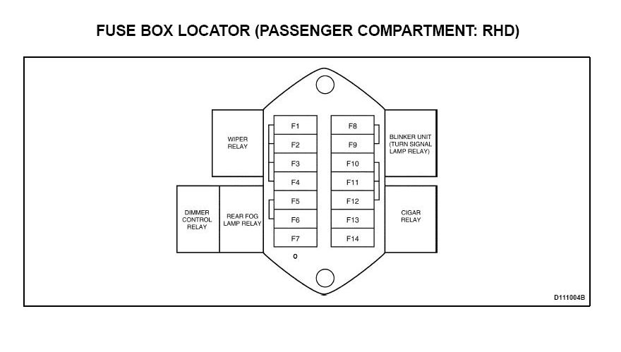

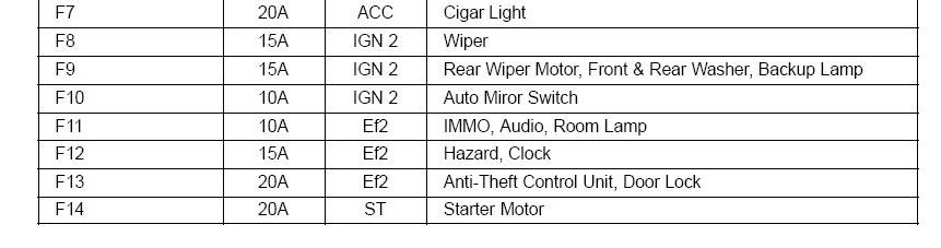

to_tls,
Poate te ajuta schitele astea (siguranta F11):

Pana la urma a fost acea siguranta (11) care era pocnita dar nu arsa in totalitate (la masuratoare era ok), am schimbat-o si masina a pornit.
In alta ordine de idei pe acea siguranta sunt puse:
1. plafoniera
2. instalatia audio
3. imobilizatorul (asta din urma fiind cel mai neinsemnat).
