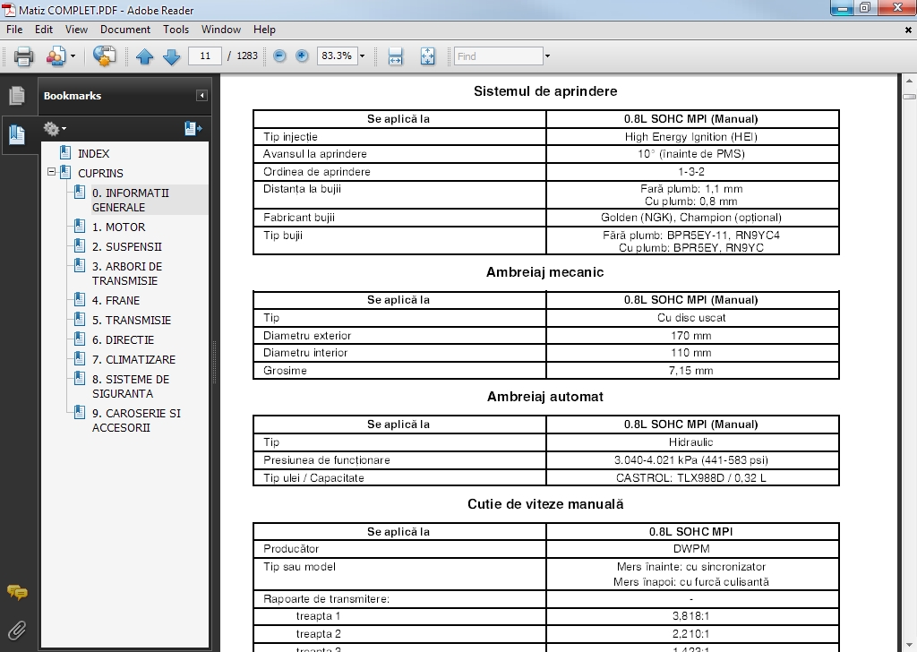

post-20617-038823000 1299750446_thumb.jpg     Imi cer scuze daca am incercat sa duc in erore colegul de pe forum dar am gasit informatia in manualul de service descarcat de pe acest forum :osanale:
Este gresit in manual, este suficient sa te uiti pe un tabel de echivalente bujii: BPR5... = RN11... In 2005 s-a prins si fabrica de aceasta eroare coreeana si le schimbau in service, la revizia de 1000 km, daca motoarele veneau echipate cu bujii Bosch sau Champion.

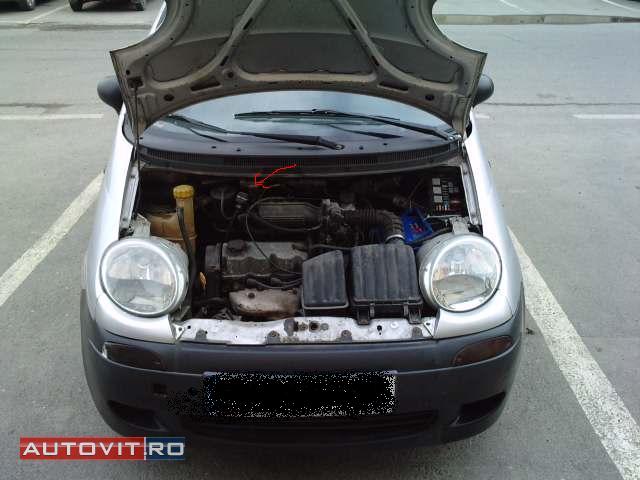

Al meu matiz nu vrea sa porneasca dar nici nu se mai aprinde nimic in bord si nici claxon, lumini. Baterie are(am masurat), s-a pus pe tester si a dat o eroare P1500 evap. thermister error. Habar nu am daca asta e beleaua. Ciudat e ca baiatu cu testerul a reusit sa o faca sa porneasca prima oara, apoi dupa ce am incercat iar au "murit" iar toate in bord. Deja incep sa disper ca nu stiu ce are masina, preferam sa fie alternatorul,bateria sau orice scump-ieftin dar sa stiu.
Am pus si o poza cu piesa respectiva, care acolo mi s-a spus ca e.

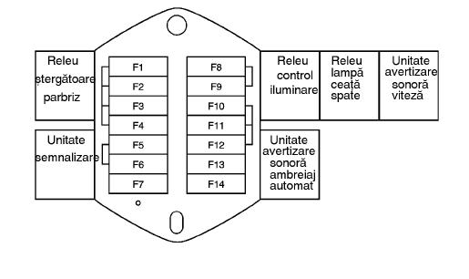

am un matiz 2005 euro3 cu imobilizator motor(security).in cazul ca ledul de la security nu mai palpaie,lumina din plafon nu se mai aprinde si radio nu mai merge controlati siguranta f 11din habitaclu masinii(sub bord in stanga),99% arsa.cu ea arsa masina funct. totul la ea,dar nu se produce aprinderea ca sa porneasca motorul.asta am patit eu din cauza unui scurt la alim. radio cd ului si tin sa multumesc celor care au postat pe forum despre acest defect.astfel reusind sa mi rez. singur pr. si sa scutesc cateva sute de lei chiar.
