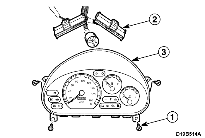

Bordul se desface usor,demontezi cele doua suruburi care tin rama bordului,aflate in partea superioara tragi usor de bord,scoti cele doua cuple cu fire si cablul de kilometraj (care iese prin tragere,nu are siguranta sau alceva )

Cum se scoate cablu la kilometraj ca nu reusesc fara sa dau de tot consola ceasurilor jos sa schimb becurile.
