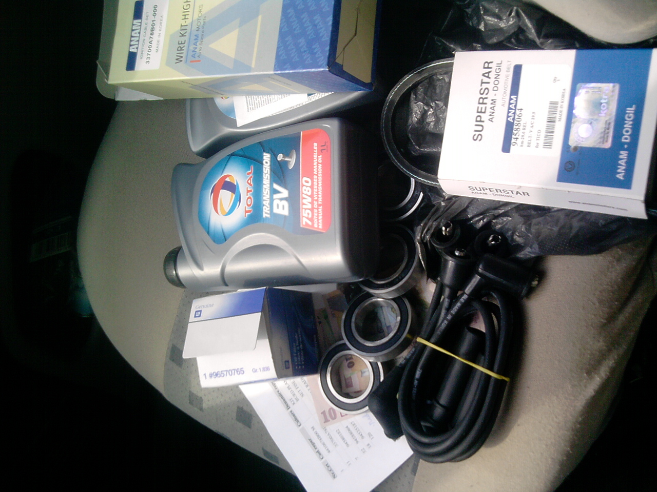

aastazi am cumparat ulei CV total 75 w 80 uleiul din CV nu a fost schimbat niciodata in 11 ani
ma pregatesc si de distributie a-II-a rulmenti fata, burdufuri planetara roata,ulei motor, desi cel vachi are doar 5000 kmcred dar 2 ani,si sa vedem ce mai zice macanicul am si pompa de apa de rezerva cureaua distributie luata de 2 ani , poate iau una noua ca asta a stat 2 ani sa nu fie problema, intanzator curea, curea AC, Curea alternator, rulmenti alternator ca fac galagie,niste chinezarii de fise de bujii de rezerva,chinezarii de saboti frana spate, nu gasesc garnituri frana spate, oricum am dat numai astazi pe piesele din poza peste 2 mil si astea se considera consumabile

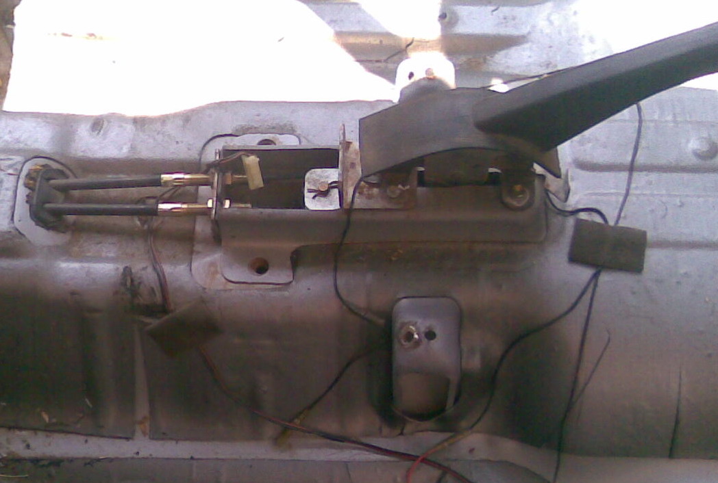

Si eu am mesterit zilele trecute si azi am finalizat sabotii de frana pe spate + curatat tamburii . Ca si rezultat... inca nu simt nimic inafara de frana de mana care prinde jos(inainte prindea sus de tot) . Se poate regla frana de mana separat pentru rotile din spate? Cablul e mai tensionat pe stanga decat pe partea dreapta si acuma cum am ajuns acasa de la garaj am verificat rotile si cea de pe stanga spate era fierbinte ... Revenind la problema demarorului .. iar imi face aceasi miscare. cand merge.. cand nu merge b-(
Se poate regla separat. Uite si o poza sa iti dai seama mai bine.
