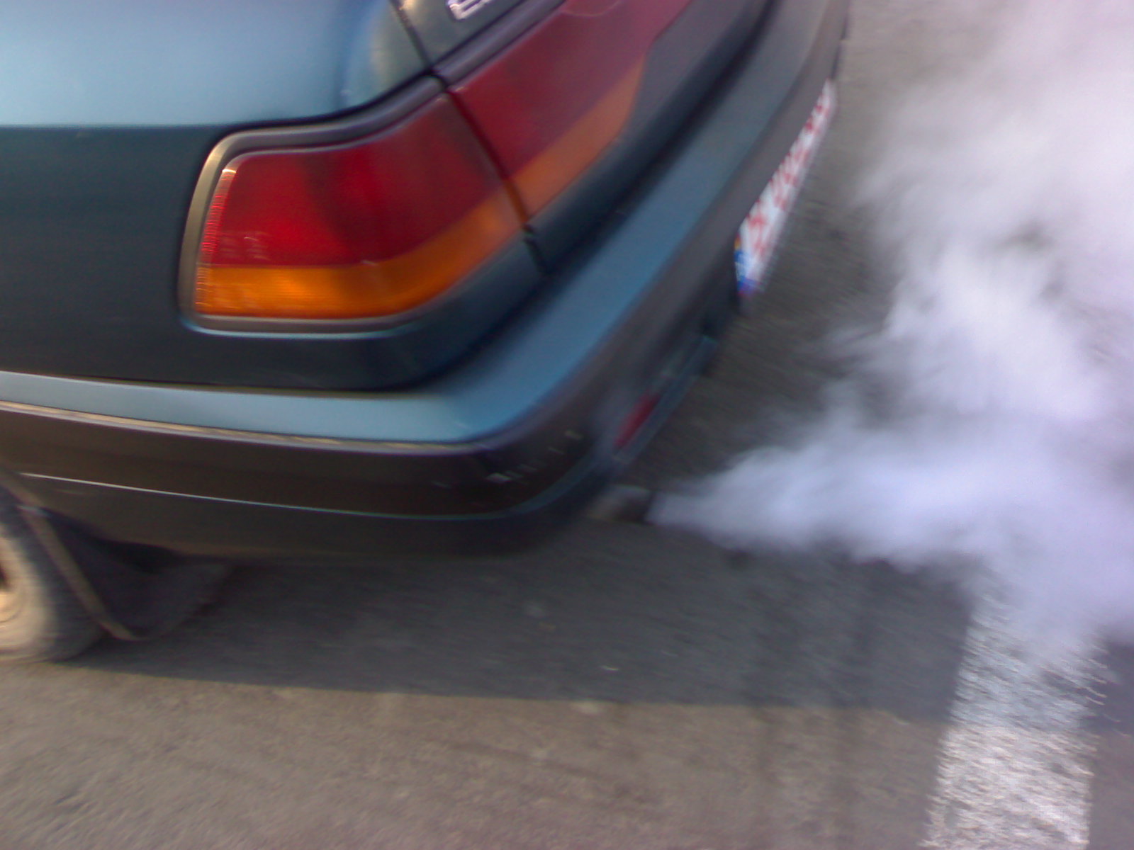

Dupa povestea de aici http://www.gmclub.ro/forum/index.php?showt...9193&st=140 azi dimineata cobor la masina sa ma duc la munca. Inspectez ca in fiecare dimineata daca mi-a lovit-o vre-un retard ( ca e naspa rau cu parcarea la mine ) . Totul ok.
Dau la cheie... nu porneste, las 10 secunde, dau din nou, porneste si moare.. mai las 10 secunde, dau din nou, porneste si merge... pana se incalzeste ( timp de o tigara - 7-8 minute ) ascult motorul si esapamentul sa vad ce si cum cu fisele si busiile noi. Parca mai zgomotos si mici rateuri la esapament . Teava nu vibra mult ( asa cum am citit pe forum ca poate fi un indice ) . Dupa ce s-a incalzit a scazut volumul de zgomot si nu mai dadea rateuri.
Plec spre munca... s-a incalzit destul de rpd, fata de alte dati. Adevarat ca e si mai cald afara. Adica s-a incalzit de la Gorjului pana la Liceul TV.
Evident in acest timp, tremurat imens la relanti ( discutat pe postul atasat ).
Undeva pe la Cotroceni ( punctul targhet era P-ta Alba Iulia ) observ ca scot cam mult fum alb si ma intreb de ce eu scot si mai nici o masina din jur nu. Presupun ca e condens. Undeva pe la eroilor exclud posibilitatea condensului , prea mult fum, mult prea mult . In acelasi timp constat ca pana in 2 mii de ture nu mai trage, exact ca si cum n-ai mai avea benzina = rateuri, dupa 2000 ture era ok.
Ma uit la temperatura motorului = OK. Miros aerul introdus in habitaclu = OK , fara miros de incins.
La izvor deja scoteam fum ca furnalul de la gradina botanica. La stop la Unirii la tribunal nu mai vedeai pe o raza de 10 metrii din cauza fumului alb scos de mine.
Concluzionez sa opresc si trag in parcarea aia mare de la fostul Bingo de la Unirii de sus, unde e statia de masina, in fata la Acapulco.
Opresc masina ( nu si motorul ) deschid capota, ma dau jos.. deja la momentul asta in parcarea aia mare NU mai vedeai la 2 metrii din cauza fumului. Ascult motorul.. ciudat de tacut, fata de obicei. Scot fisa bujiei din dreapta ( cum te uiti la motor din fata masinii ) si constat ca nu se intampla nimic. M-a piscat putin arcul electric dar motorul a functionat in continuare fara nici o jena. O infig la loc mai zdravan pana face click. Opresc motorul, imi aprind o tigara incercand sa nu ma las prada disperarii si nervilor.
Verific uleiul = OK, curat si la semn.
Verific stropii de pe jos din spate de la teava de esapament. Putin, foarte putin uleios fara a fi ulei insa si nici nu aveau miros de benzina. Concluzionez : antigel.
Ma uit la nivelul antigelului = canch. Foarte putin pe fundul vasului, nici macar nu ajungea sa treaca peste gauricea inferioara. Pe jos pe sub motor nu ea nici urma de ulei nici de apa.
Accesesz memoria ... garnitura de chiuloasa... accesez in continuare , gandesc, procesez, concluzionez : bag apa, merg, completez cu apa, ma duc la service.
IN concluzie, ma duc si iau o sticla de 2 l apa plata, o torn in vas, intra toata fara nici o jena ajungand nivelul pana putin sub jumatatea vasului adica asa cum ar trebuii sa fie.
Balansez putin masina sa se aseze bine antigelul, ma calmez, dau la cheie ... canch. Nici macar nu mai invartea. Zic,..... oi fi miscat fisa principala sau ceva ... le infig bine pe toate, nu erau miscate.

Atasez si o poza cu felul in care iesea aburul la relanti PANA sa pun apa , dupa aia nu mai iesea fum
Edited by Cumnatu
Dupa culoarea fumului.. e ulei.. ar putea fi de la semeringuri la supape problema (uzate, sarite de pe ghiduri).
Ce ulei spuneai ca ai pus?
Daca ar fi alb .. dar nu-mi dau seama din poza.. ar fi garnitura de chiuloasa.. nu-i exclus .. ca vad ca ai ramas si fara antigel. Asta cand l-ai verificat inainte?

Pai citeste si tu ce am scris, NU este ulei, este antigel, s-a dus pe parcursul a 5 km. Brusc si deodata. Si da, probabil ca e garnitura de chiuloasa, intrebarea e ce draq s-a rupt ? De retinut, zdranganeala NU se auzea cand mergeam cu masina si cand nu mai aveam apa ci dupa ce am repornit-o dupa ce am pus apa.

In principiu poate sa bata pentru ca merge in 3 din cauza unui cilindru inundat cu antigel.Acum dupa ce e oprita cateva ore e posibil sa se blocheze motorul deci daca nu vrea sa porneasca nu te apuca sa o tragi sau sa faci alte minuni.

Motorul tau trebuie desfacut pentru ca s-a dus garnitura de chiulasa sau chiar chiulasa.Cu ocazia asta ar trebuie sa faci si o segmentare si schimbarea semeringurilor la supape.
Nu te mai imbata cu apa rece : motorul tau trebuie reparat complet.
