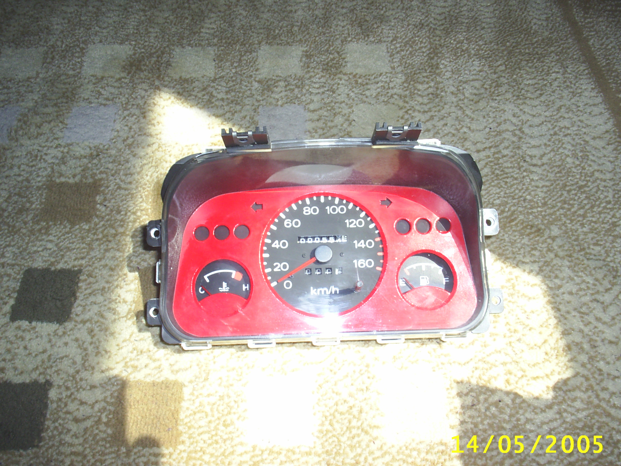

Vrei sa dai jos tot bordul sau ce anume vrei sa faci. Eu am demontat panoul cu ceasurile...treaba simpla. CRed ca si daca dai tot bordul jos trebuie sa ai grija la fire si la ...praf mult praf :->
Si una si alta. Am incercat si eu sa dau jos panoul cu ceasurile de bord dar dupa ce am desfacut suruburile pe acolo nu am reusit sa il scot si l-am pus la loc...

Dupa ce scoti suruburile si incepe sa se miste mai ai de scos 2 mufe aflate in partea de sus (una stanga si una dreapta) si cablu de kilometraj pe care il tragi mai cu vlaga. Am incercat sa scot tot bordul mai demult am desfacut niste suruburi incepuse sa se miste dar am renuntat din lipsa de timp. Nu cred ca e foarte greu numai sa ai timp si un loc caldut dar cred ca merita sa scoti praful de acolo asa pentru sanatatea ta :mda:

Trebuiesc scoase toate mufele bagate in bord.Recomand urmatoarele operatii:
demontare mufa clapa capota(are un surub pe interiorul bordului,il desfaceti ,apoi trageti de ea in afara,veti vedea ca are niste catari prin care puteti scoate cablul, demontare volan(iese cam greu,se bate usor dintr-o parte si alta cu grija sa nu va sara in fata) si cochilia acestuia , ceasuri bord,scoaterea mufelor ceasurilor si a cablului kilometraj ,scos mufe butoane consola stanga(dezaburire, stergator spate etc) si mufa difuzor stanga ,demontare grila aerator,scoatere mufa reglaj faruri. Se scot toate suruburile bordului ,3 la parbriz ,2 in parti,2 in torpedou, unul in spatele scrumierei si se trage bordul un pic pentru a putea lucra mai usor. Se scot mufele de la scrumiera si lumina aerator.Toata firaraia e prinsa in mai multe locuri de bord cu niste cleme maleabile.In dreapta aveti o singura mufa de la difuzor de deconectat. Ps:Aveti grija cu firele .sfatul meu e sa lipiti niste stickere pe mufe si sa scrieti pe ele de unde sunt pentru o mai usoara montare .
