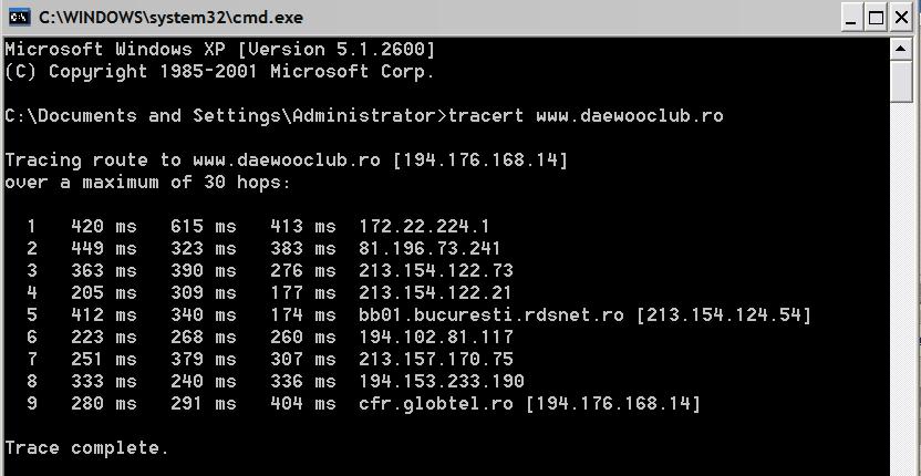

Cand mai ridicati problema vitezei de incarcare, adaugati si un log de traceroute (in command prompt scrieti "tracert www.daewooclub.ro" si copiati rezultatul in mesajul de pe forum).

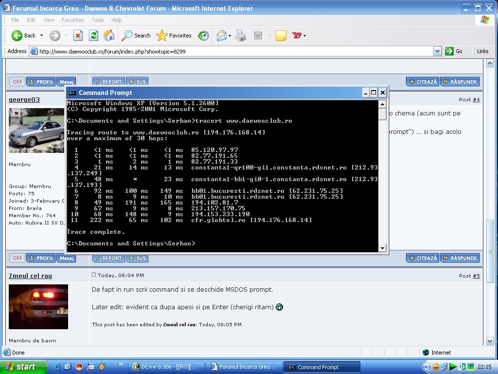

Fereastra se inchide la terminarea executarii in cazul in care folosesti "Run command" sau cum s-o chema (acum sunt pe Linux ... si nu am cum sa verific).
Daca insa deschizi un "Command prompt" (pe la nustiucare versiune parca se cheama "MS-DOS prompt") ... si bagi acolo comanda ... vei ramane cu rezultatul pe ecran.
De fapt in run scrii command si se deschide MSDOS prompt.
Later edit: evident ca dupa apesi si pe Enter (cherigi ritarn) :mrgreen:
Edited by Zmeul cel rau
nu e mai simplu de facut un print screnn ? :P
Nu pt ca ocupa mult :D
pe xp RUN / cmd
pe 98 RUN / commnad
dar cel mai simplu
tracert daewooclub.ro >c:\daewooclub_problem.txt

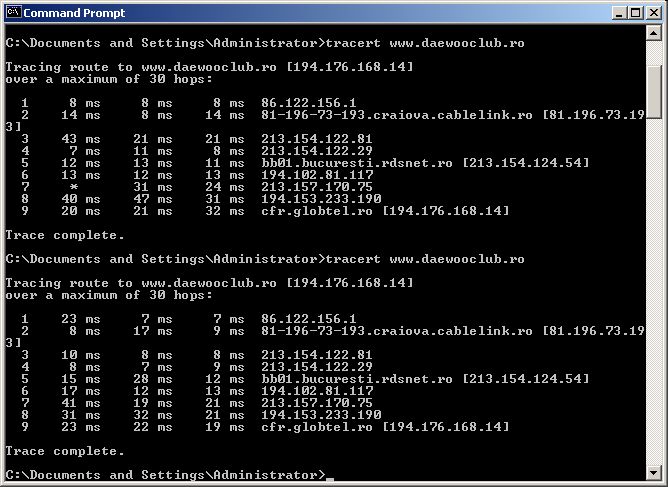

In ultimele 30' paginile forumului se incarca iar f.greu, spre deosebire de alte site-uri. Ma conformez si atasez si un log, dupa care nu vad sa fie vreo problema de conexiune. b-( Oricum si operatia asta aparent simpla mi-a luat in sine vreo 10' :wallbanger:
