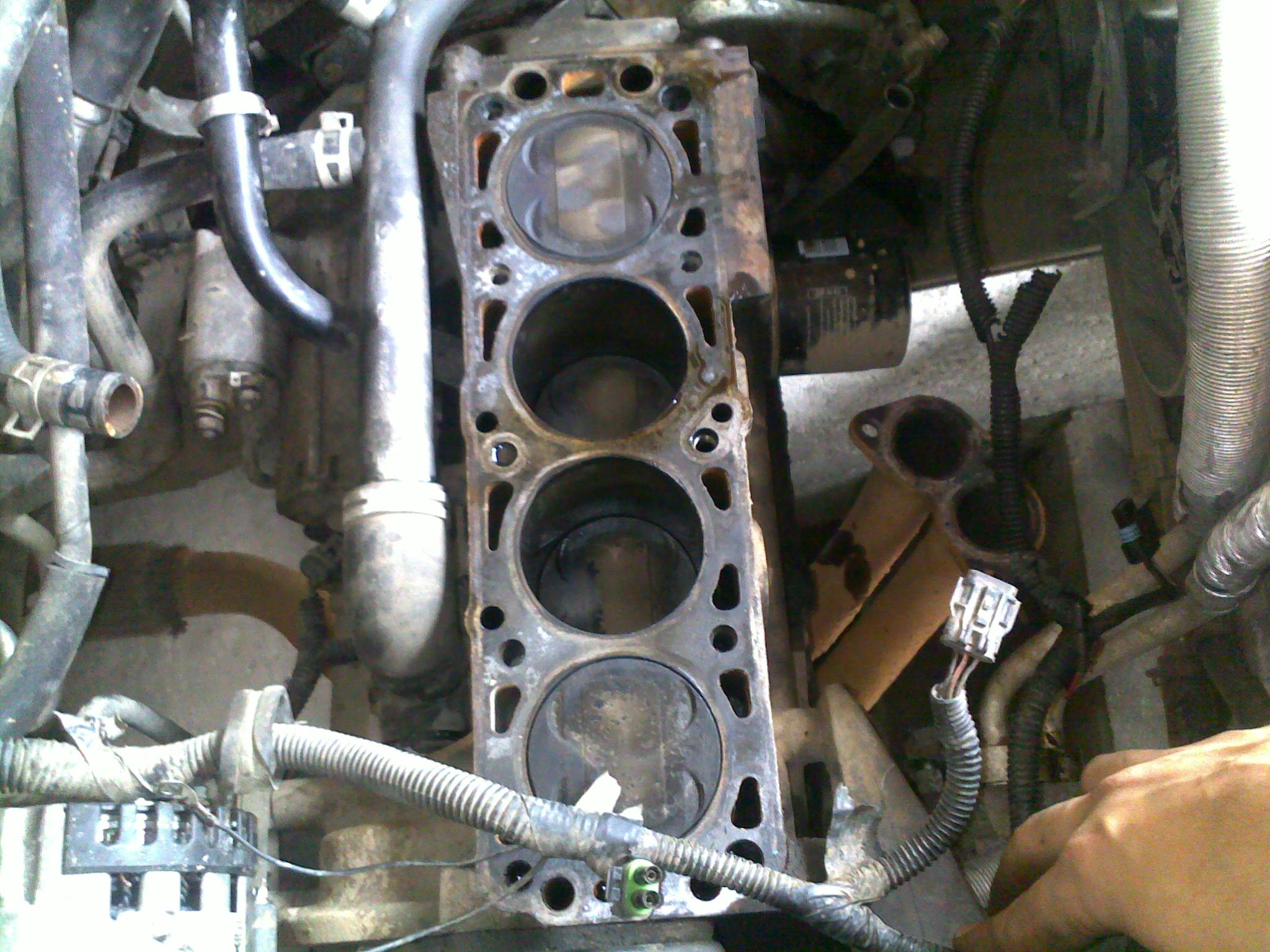

Uite un bloc de 16v. Se potriveste vre-o garnitura din cele 2?
Daca are cineva o poza cu blocul de 8V sa o puna.
PS. La nici o garnitura de chiulasa nu se "muleaza" gaurile perfect pe bloc. Eu cred ca se potrivesc amandoua. Si mai cred ca blocul de cielo este identic, chiar vreau o poza sa lamurim problema asta pentru totdeauna.

Eu mai vad o diferenta si la pistoane intre 8v si 16v: cele pt 16v au adancit 4 spatii in dreptul supapelor...

Salut , am si eu un cielo din 96 1.5 8v si astazi m`am apucat sa il demontez, stiind ca trebuie sa imi schimb garnitura de chiuloasa, cand am dat chiuloasa am aflat ca trebuie sa o schimb si pe ea :) ) , faza e ca mai am un motor de 1.5 16 v si am citit aici ca nu prea se potriveste chiuloasa dupa una pe alta , era si logic. In schimb a`si vrea sa schimb pistoanele si nu stiu sigur daca se potrivesc, adica sa pun pistoanele de la cel cu 16 v la cel cu 8 v. stie cineva ceva?
P.S. am un joc destul de mare in pistoane (segmentii ), asta e motivul pentru care a`si vrea sa le schimb .
Nu se potrivesc nici pistoanele. Este si normal. Rapoartele de compresie difera de la un motor la altul (mai mic la 16v), ca atare si frontul de ardere dat de arhitectura camerei si a pistonului..
Fizic se potrivesc pistoanele, doar ca cele de 16v au o galma, stil "knuckelhead", pt un raport de comprimare mai mare. Probabil ca si chiulasa are o adancitura corespondenta cu pistonul. Chiulasa de 16v cu pistoane de 8v va rezulta un raport de comprimare mai mic, deci pierdere de putere.
Geo, esti sigur ca nu e invers si ca nu e mai decomprimat 16v-ul cu pistoanele lui? Logica spune ca niste scobituri in piston inseamna camera de ardere mai mare, si automat raport de compresie mai mic
Pai n-am zis ca sunt scobituri... sunt "galme", in sus. Chiulasa n-am vazut-o, dar pistoanele de 16v pe care le-am vazut asa erau.
Piston de astra g 16v, doar pe-astea le-am gasit la o calitate decenta. Par a fi scobituri, sa nu sparga atat de rau supapele in caz ca se face distributia franjuri
Defapt e asa, pistoanele de 16v sunt aproape drepte (la espero sunt chiar drepte, vezi poza mea de mai sus, la cielo dohc,nubira au o usoara adancitura) iar la 8 valve au ditamai scobitura, asta fiind si motivul pentru care supapele "scapa" neatinse la ruperea distributiei.
