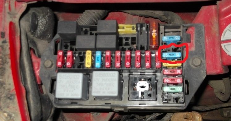

Tarabutzu Posted July 4, 2019 Am gasit ceva. Am facut in felul urmator: am pus voltmetrul pe volti unde bateria incarcata pe redresor arata 13.03v. Am conectat bornele. Cu multimetrul conectat la baterie, vedeam cum curentul scadea vazand cu ochii cate 2 sau 3 milivolti. Am inceput sa scot cate o siguranta (voltajul scadea).Cand am scos ultima siguranta voltajul a crescut brusc de la 11.80v la 12,35v. Pe capacul cutiei scrie ca ar fi de la ECM, Daca scot siguranta mare de la ECM curentul scade in continuare. Stie cineva cum as putea sa rezolv ? Share this post Link to post
Tarabutzu Posted July 4, 2019 Doar daca scot siguranta albastra curentul nu mai scade. Share this post Link to post

adrian_r5 Posted July 6, 2019 On 7/4/2019 at 3:36 PM, Tarabutzu said: Doar daca scot siguranta albastra curentul nu mai scade. Poate te ajuta 😉 matiz - fuses.pdf Share this post Link to post
