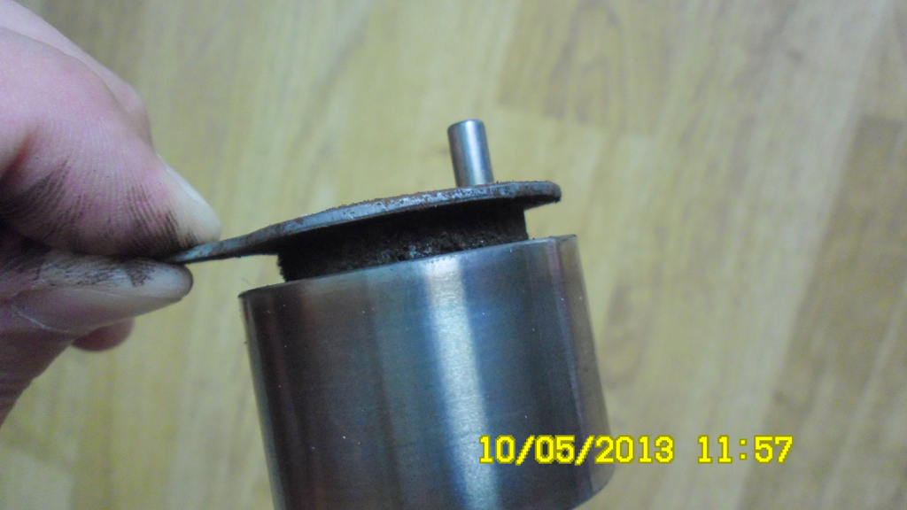

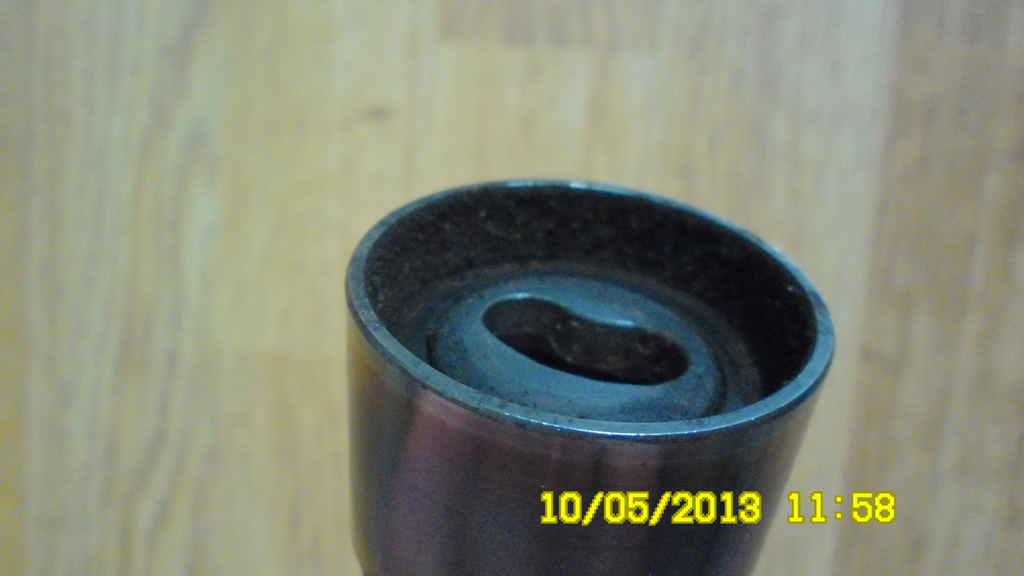

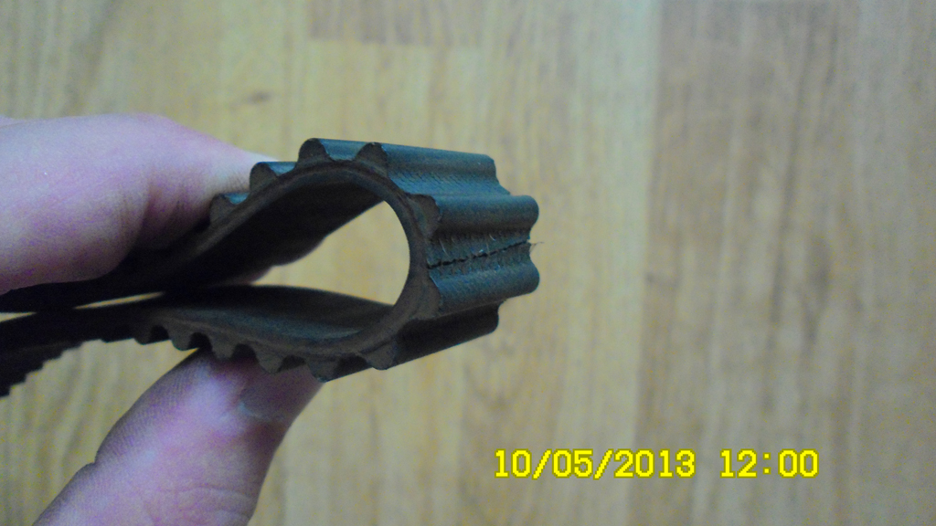

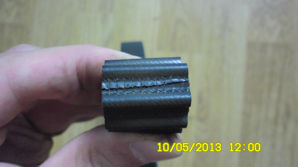

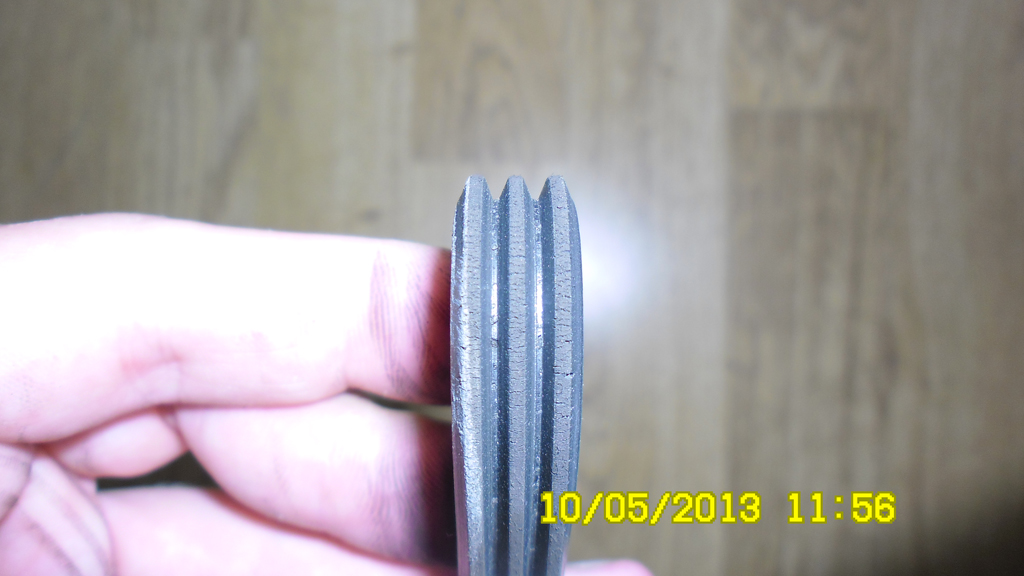

vrazvanc Posted May 10, 2013 Recomand tuturor sa schimbe distributiile la km si timpul specificat de producator, am sa va arat si de ce. In cazul meu e vorba de distributia din fabrica, rola Korea, curea distributie si alternator GM DAEWOO, 6 ani de munca. Am fost multumit de aspectul curelelor, pana la un punct, cand pot spune ca am avut un MARE noroc cu cea de distributie, in sensul ca era "cam" rupta . Rola avea un pic de vaselina scursa si mergea sacadat, avea si joc. De asemenea recomand filtrul de ulei pentru Toyota, in comparatie cu cel korean, motivul principal, dupa parerea mea, fiind acela ca supapa la filtrul de Toyota tine mai mult timp uleiul in el. De exemplu, cu cel korean, dupa o luna si jumatate de stat pe bara, martorul de lipsa presiune ulei a stat aprins ~4 secunde, iar cu cel de Toyota, dupa 3 luni, in jur de 2 secunde. Share this post Link to post
vrazvanc Posted May 10, 2013 (edited) Da, am uitat sa precizez, 49.700 km. Edited May 10, 2013 by vrazvanc Share this post Link to post
