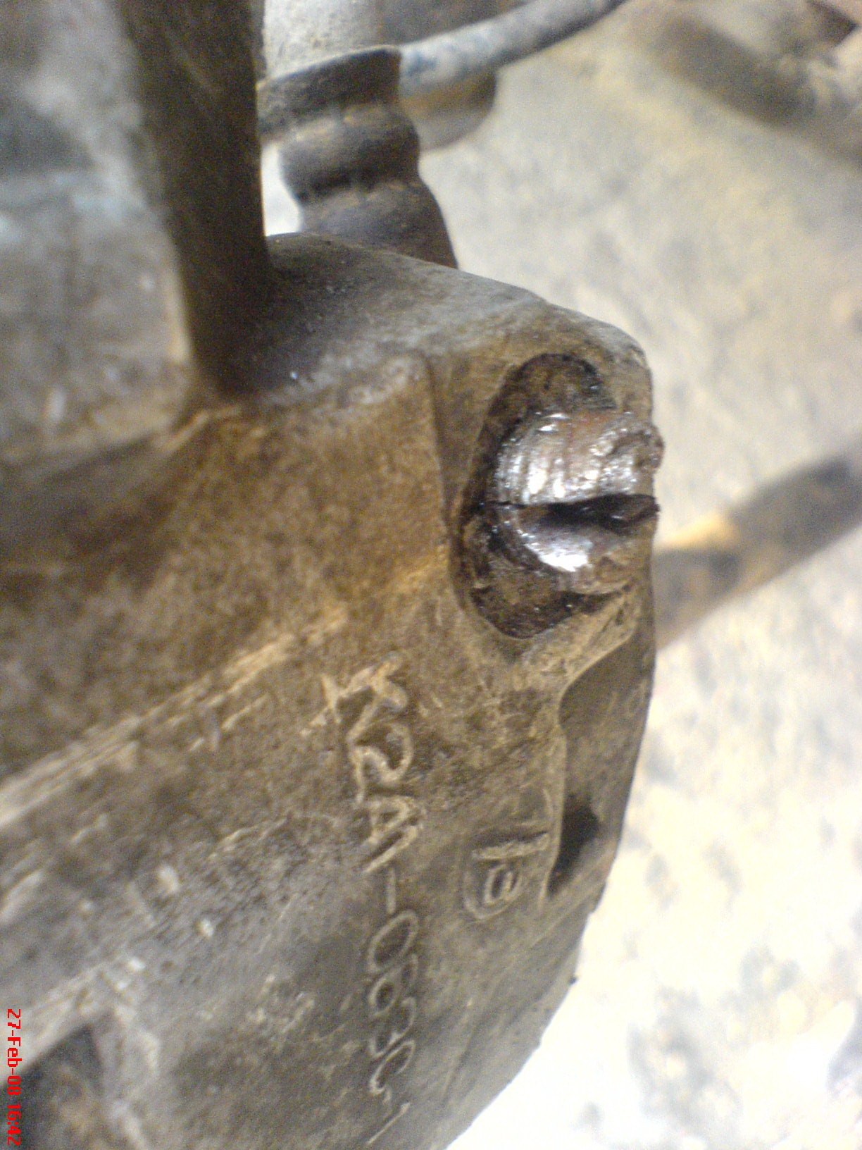

Am incercat sa schimb lichidul astazi, insa 2 aerisitoare nu s-au desfacut ( stanga-spate si dreapta-fata). Din cate am observat, nu cred ca as putea sa le desfac fara ajutorul unei menghini. Dar nu prea vreau sa scot etrierul de pe masina, pentru ca nu mai este cale de intoarcere, fiindca aerisitoarele trebuiesc scoase neaparat, chiar cu riscul de a le rupe. Iar daca se rup, e jale. Ramasitele trebuiesc scoase cu o bormasina, va trebui sa dau alte gauri cu un tarod s.a.m.d :mda: .
Asa ca vreau sa evit toata tevatura asta si sa mai incerc o data sa le desfac asa cum sunt ele, pe masina, insa nu stiu ce as putea folosi.
Va rog sa imi dati cateva sugestii..

Incearca daca nu ai facut-o deja un spray degripant...lasa-l sa isi faca treaba. Neaparat foloseste o cheie inelara/tubulara.
Daca ai posibilitatea, incalzeste aerisitorul.
In cel ma rau caz, daca se rupe aerisitorul cumpara alt etrier/cilindru. Crede-ma din experienta, daca nu ai un strung la dispozitie ca sa faci un nou aerisitor din bronz o sa iti blestemi zilele.
Succes.
Ai mai putea folosi un tarod pe stanga dar este foarte greu de gasit.(in cazul ruperii pentru a scoate ramasitele fara sa modifici diametrul gaurii)
Am dat doar cu lichid de frana pe etrier. Maine voi lua spray degripant.
Cu cheia nu stiu ce as mai putea face, pentru ca nu prea mai am de ce sa
prind.
O idee foarte buna e sa-l incalzesc. Poate se va dezmorti.
Sper sa nu se rupa in interior. Am mai patit o data in urma cu un 1 an si deja m-am saturat. Pana la urma, mecanicul a facut o treaba foarte buna si s-a rezolvat fara sa cumpar alt etrier. Unul nou ar fi costat cel putin 250 Ron.
Exact asta vreau sa evit si acum.

Aerisitorul asta nu vrea nici de-al naibii sa se desfaca. Parca ar fi sudat. L-am taiat pe mijloc, in speranta ca voi reusi sa-l desfac cu o surubelnita sau cu orice altceva, insa, cu orice as incerca se indoaie, iar aerisitorul nu da nici un semn ca ar ceda. Cel mai dur material a fost.. o cheie de lacat, dar e greu de folosit.
Cu ce as mai putea incerca ?
Edited by Amentys
Pune o piulita si sudeaz-o!
