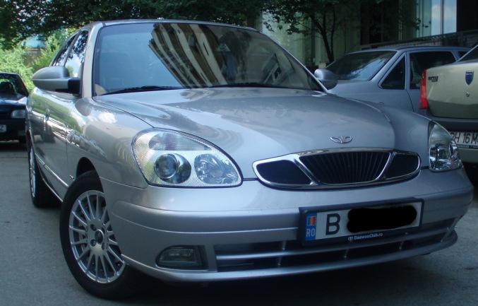

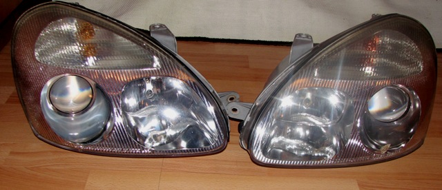

Am instalat pe masina o pereche de astfel de faruri - blocul optic de lumini a fost modificat (precum a zis si ovi_jer) a.i. faza scurta sa stea aprinsa si pe faza lunga - cost modificare/instalare 50 RON, reglat faruri 10 RON.
Share on other sites
Si lumineaza mai bine? ca mie nu mi se par cine stie ce. Ma bate gandul la un xenon...
Pai tocmai pentru ca sa pun kit xenon pe ele le-am luat :)

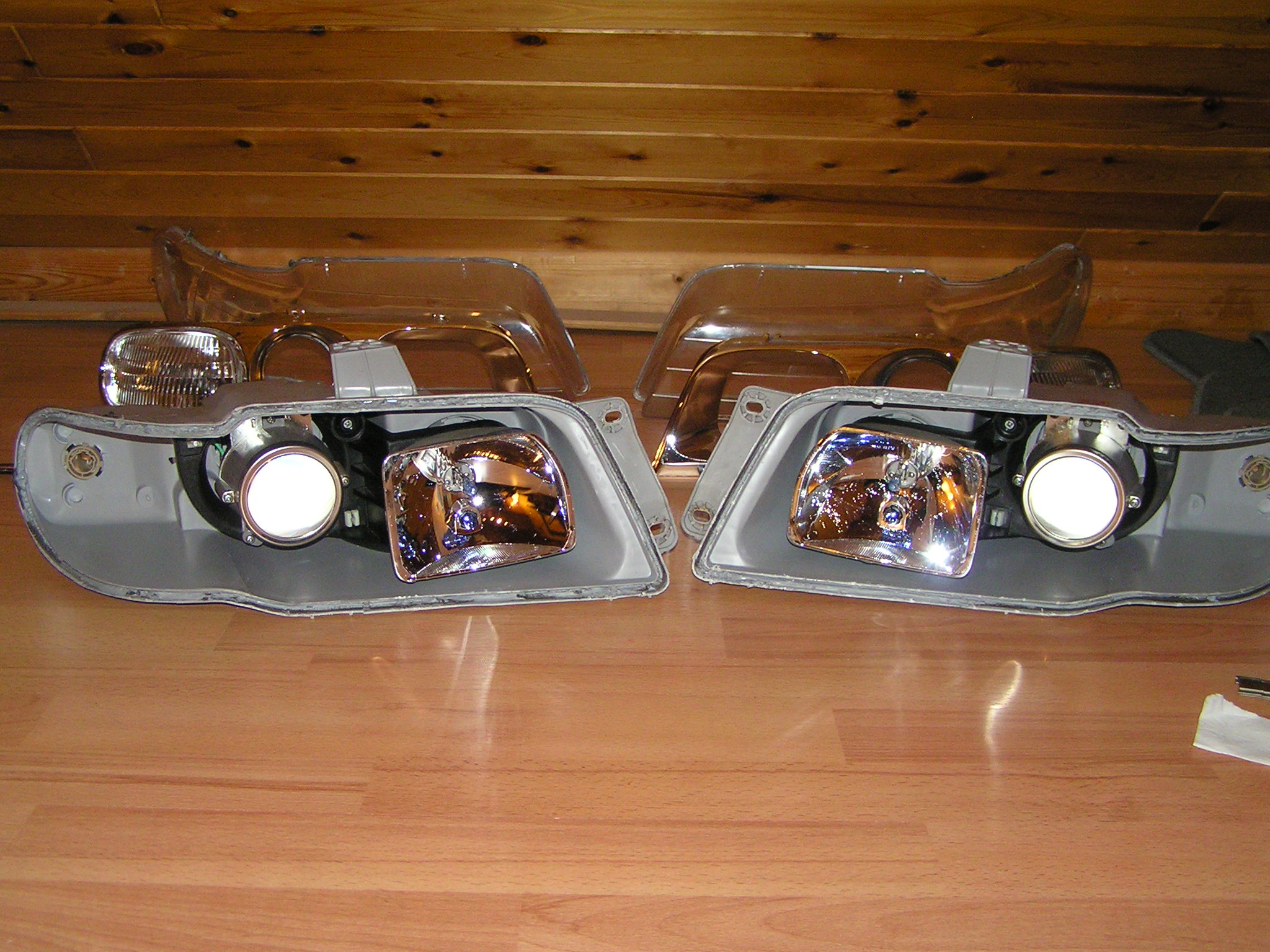

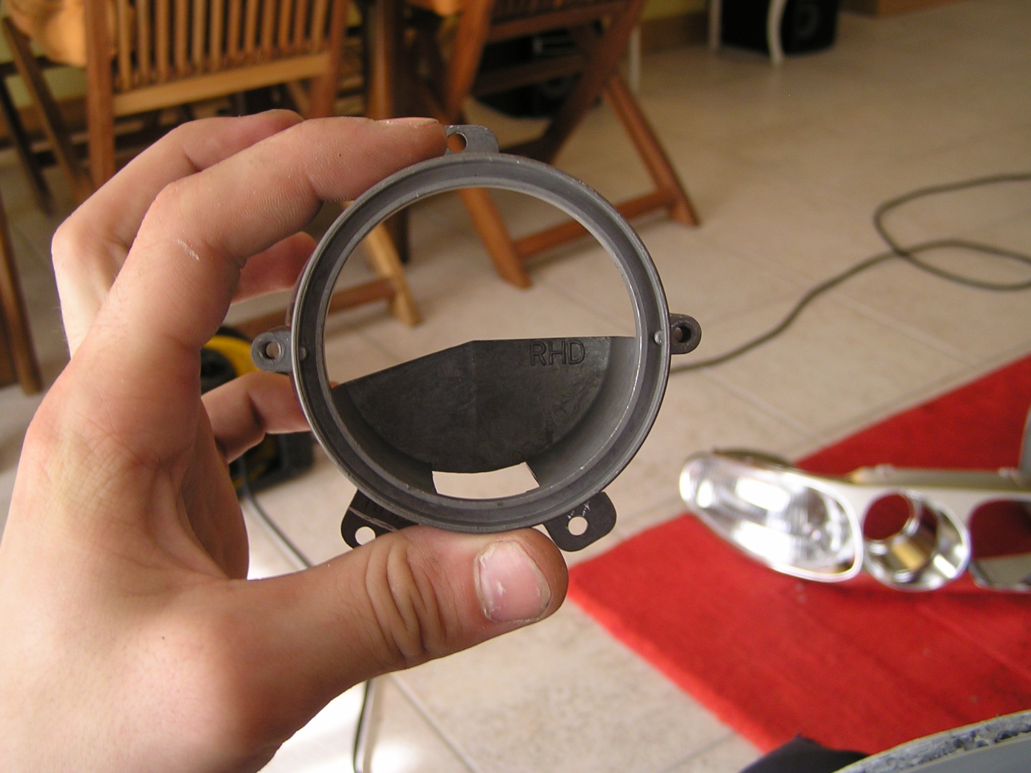

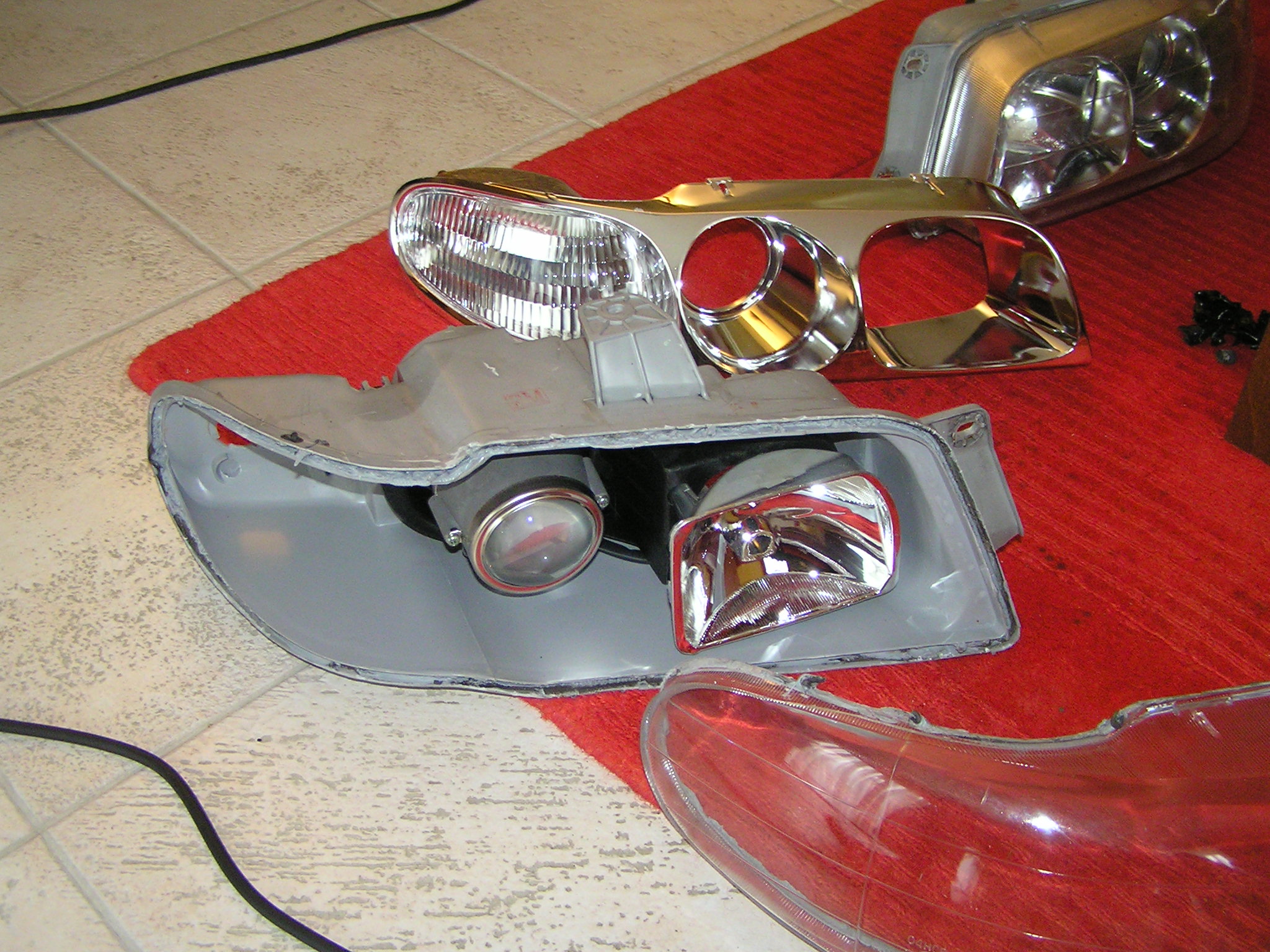

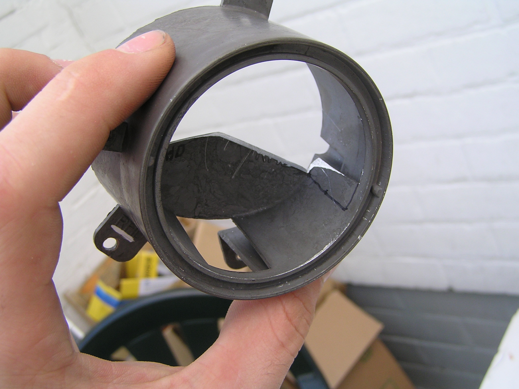

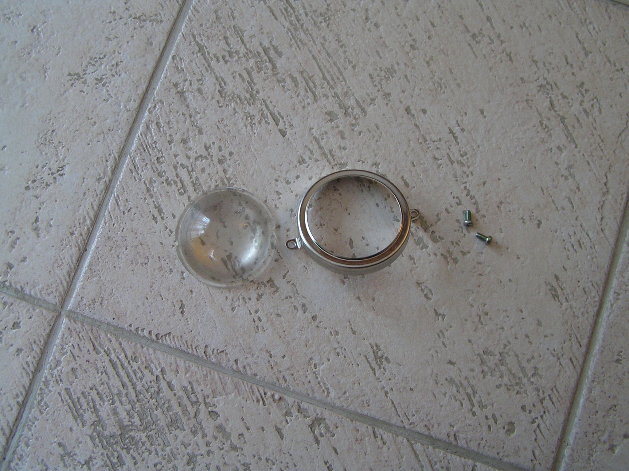

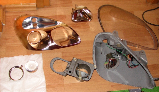

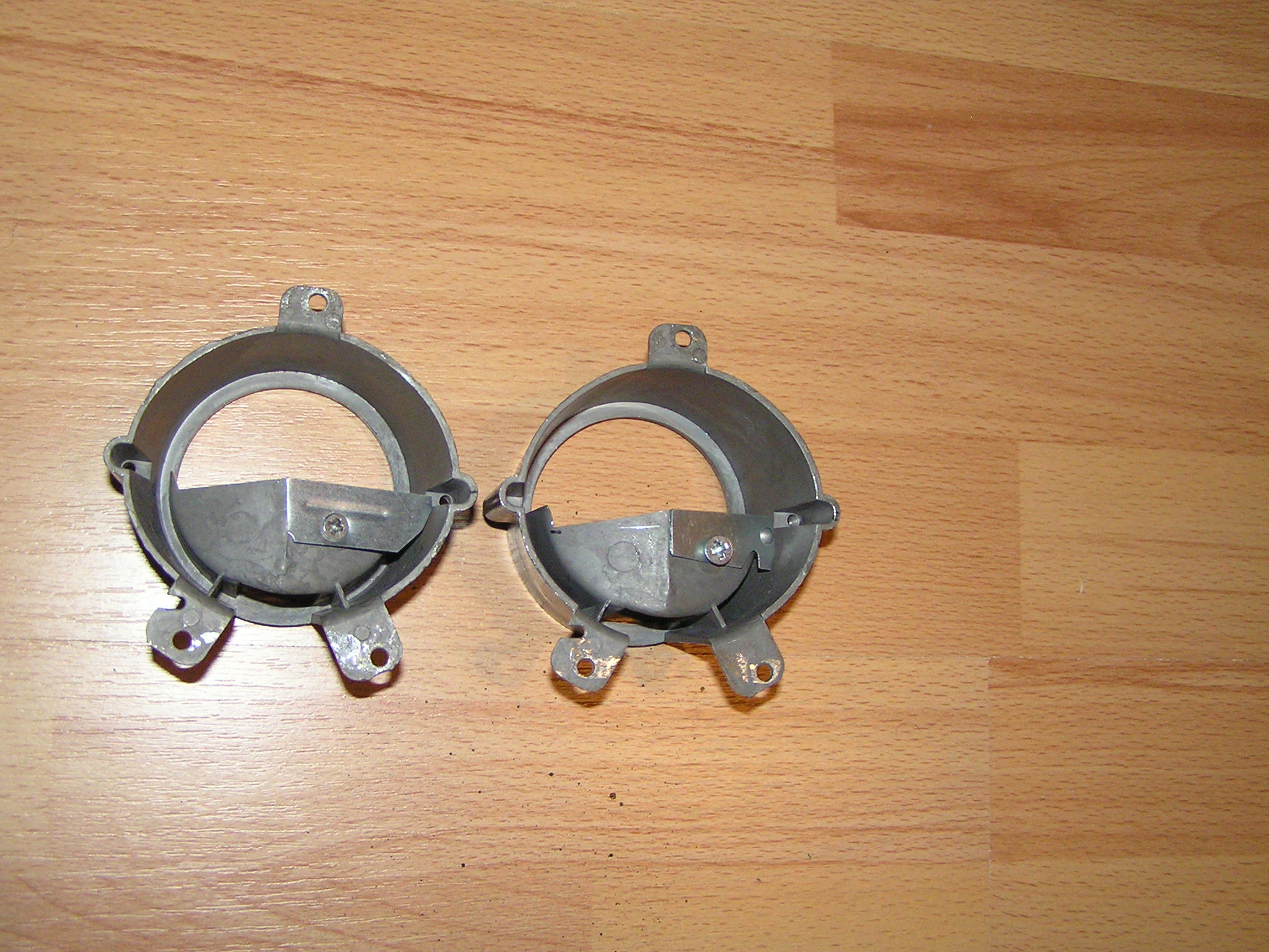

Pentru ce-i care isi iau faruri cu lupa din Anglia, sau tari care au volanul pe partea dreapta, ca sa le schimbati kick-up, trebuiesc facute urmatoarele:
Date jos farurile
Scoase geamurile ( cu un pistol de aer cald, mullta rabdare si grija, injuraturi cat cuprinde si o surubelnita dreapta)
Dat jos lupa, mare grija sa nu o zgariati, spargeti (era sa cada.. e ca sapunu a naibii)
Scoase suporturile buclucase ( care in cazul de anglia are partea dreapta in dreapta si partea lasata in jos in stanga)
Daca vreti sa demontati si restul, pt a spala, curata, le dati jos..
Insemnat unde sa piliti (partea dreapta din dreapta trebuie sa fie lasata in jos si partea din stanga dreapta)

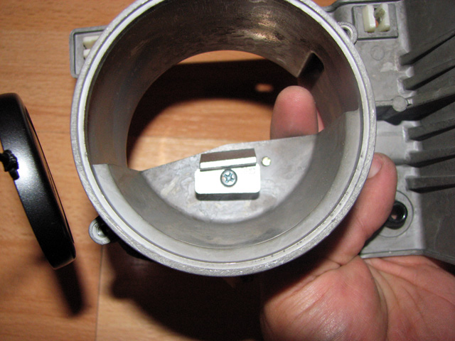

Dupa ce piliti si e un V intors, o bucata de tabla pe care o prindeti intr-un surub strans bine sau 2 nituri (1 mai sanatos). Punetile cu simt de raspundere, ca dupa cand dati drumu la lumini se vor vedea foarte urat si vor lumina prost... masurati bine inainte sa piliti, sa fie exact ca in partea cealalta si sa fie dreapta pilitura! Piliti manual, batraneste cu miscari dintr-o partea in cealalta, nu stricati varful "V"-ului.
Montati la loc, stergeti fooarte bine lupa cu o carpa din aia microfibra sau cum ii zice, daca ramane patata de grasime se va vedea oribil pe drum.
Inainte sa montati lupa la loc pe far, ducetiva cu ea la masina sau la o baterie si vedeti cum bate, sa fie linia care trebuie dreapta si cea care trebuie un pic in sus, nu foarte mult ca se amplifica cand e pe masina si bate departe...
Curatati siliconul vechi de pe geam si far, puneti silicon nou (ar merge si sanitar dar nu stiu ce sa zic, eu o sa folosesc unul de parbrize, negru).
Refaceti reglajul, mai ales daca montati xenoane, orbeste xenonu daca nu e bine reglat de nu mai vezi NIMIC 5 minute !

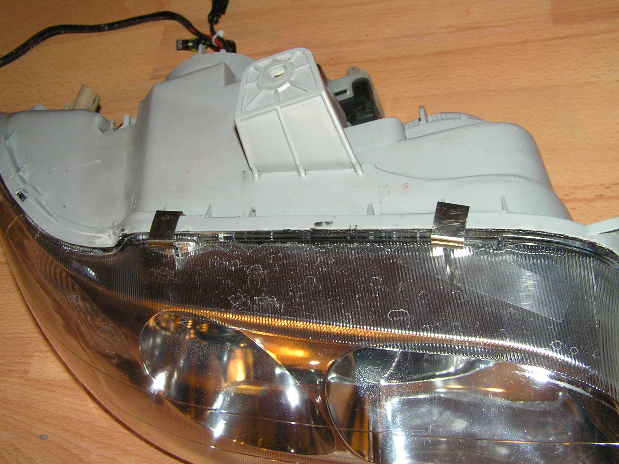

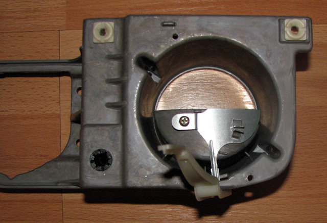

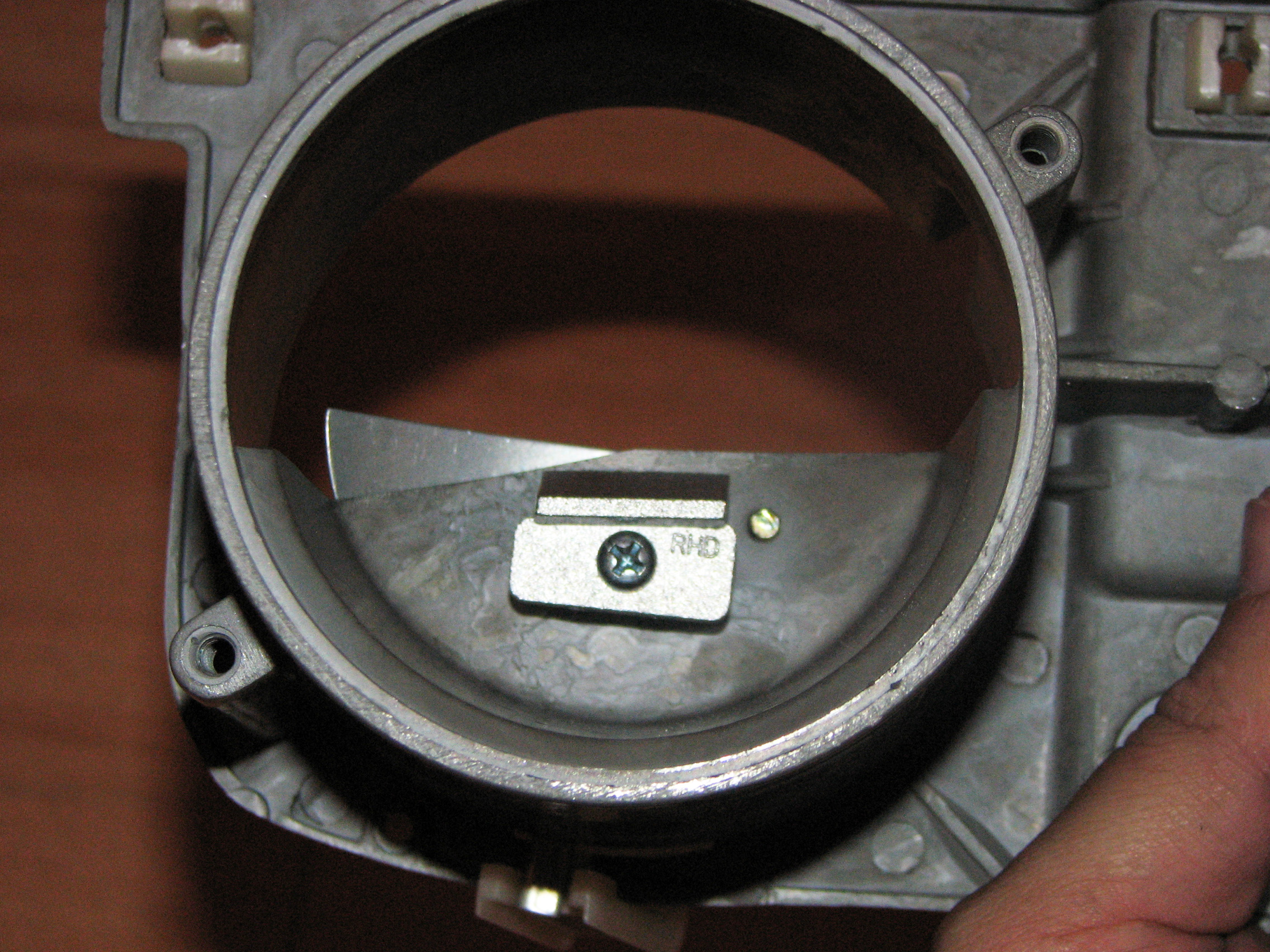

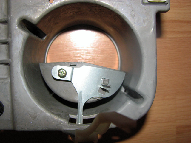

De cateva zile am intrat in posesia a 2 faruri de Nubira 2 de la o masina din Anglia.Dupa cateva ore de chinuiala am reusit sa dau geamul jos pt a face modificarea necesara pt circulatia noastra.
Atunci cand am vrut sa scot suportul de la lupa am observat ca are un sistem cu o parghie.Am miscat de el si banuiesc ca este un reglaj.Pozele de mai jos
Va cer o parere cum credeti ca ar trebui sa tin reglajul pt soselele noastre?
Cu curat masticul de pe geam si capac ramas in urma demontarii?
PS-Am acces la el fara sa desfac geamul(dar nu mi-am dat seama de prima data)
Edited by Depecher
Alea sunt pt o semi-conversie. Daca pui tablitza aia ai no kick-up... daca vrei cu kick-up ceea ce cred ca trebuie sa faci e sa pilesti... Incearca asa cu faru scos sa vezi cum da lumina...
Eu inca nu am definitivat cu modificatul ca nu imi placea cum dadea lumina si vreau sa iasa frumos.
Edited by Dumitru Cristian
Aveti mare grija cu pilitul. Cand piliti, tinei pila dreapta si piliti perfect drept, sa ramana muchiile intregi, daca nu veti avea lumina ca naiba, cu tot felul de forme.. Eu mi-am dat seama pre tarziu si am fost nevoit sa montez asa ceva, fapt ce care nu-l regret! Acum vine V-ul perfect bine...
Aveti mare mare grija cu scosul geamurilor. Unele geamuri sunt aproape imposibil de scos... Cand le puneti la loc nu va zgarciti la silicon, si strange-ti intr-un patent acele cleme, sa tina strans geamul de far. Daca aveti refletii din cauza tablelor, vopsitile cu o vopsea neagra termorezistenta!! Acolo sunt sute de grade si orice alta vopsea se va topi...
Reglajul faceti-l dupa farurile originale. Puneti masima in fata unui perete sau un placaj in fata masinii, dati drumu la faruri, faceti liniile, puneti farurile "noi" si reglatile dupa linii, efect garantat fara serviceuri de nimic!
O "idee" pt a curata siliconul acela: il lasati sa se usuca, puneti la o bormasina cu acumulator un spiral de 6 de fier si il bagati in canturile farului, el colectand siliconul... La fel si de pe geamuri dar atentie sa nu le spargeti/gauriti...

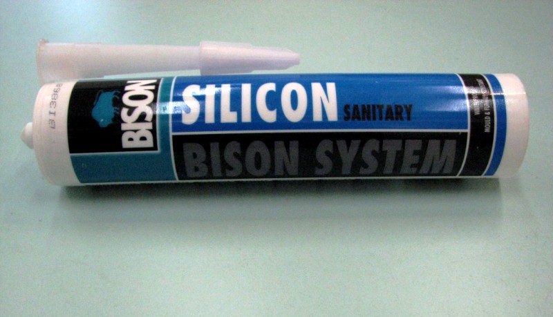

Eu ma folosit un silicon BISON din asta... daca nu sunt multumit o sa pun unu de parbrize/motor.

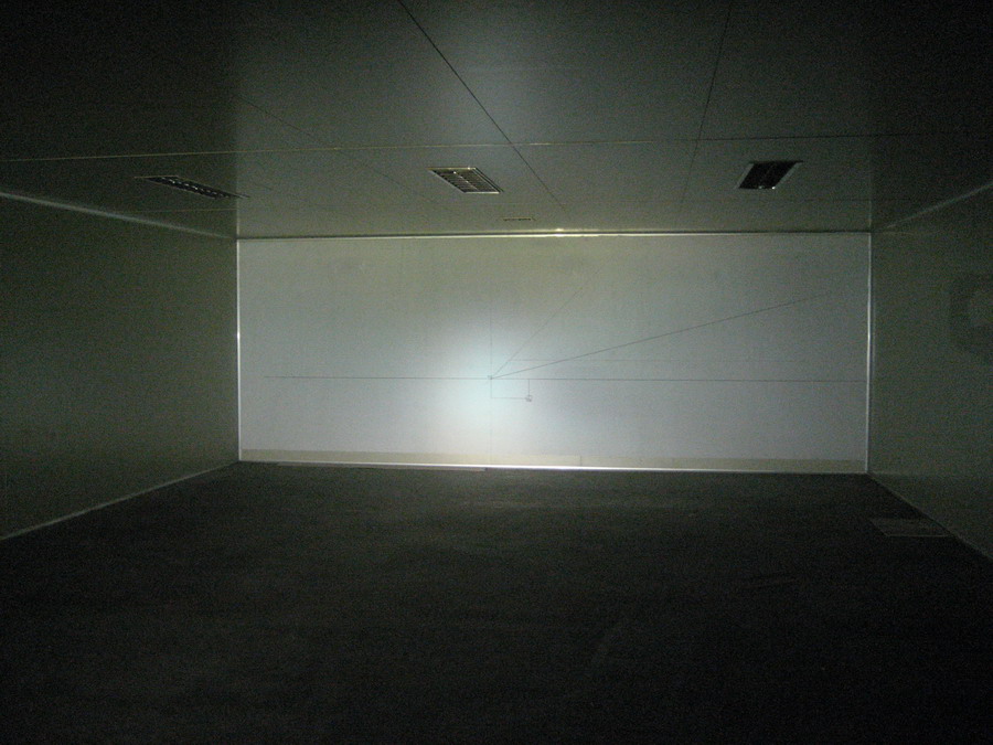

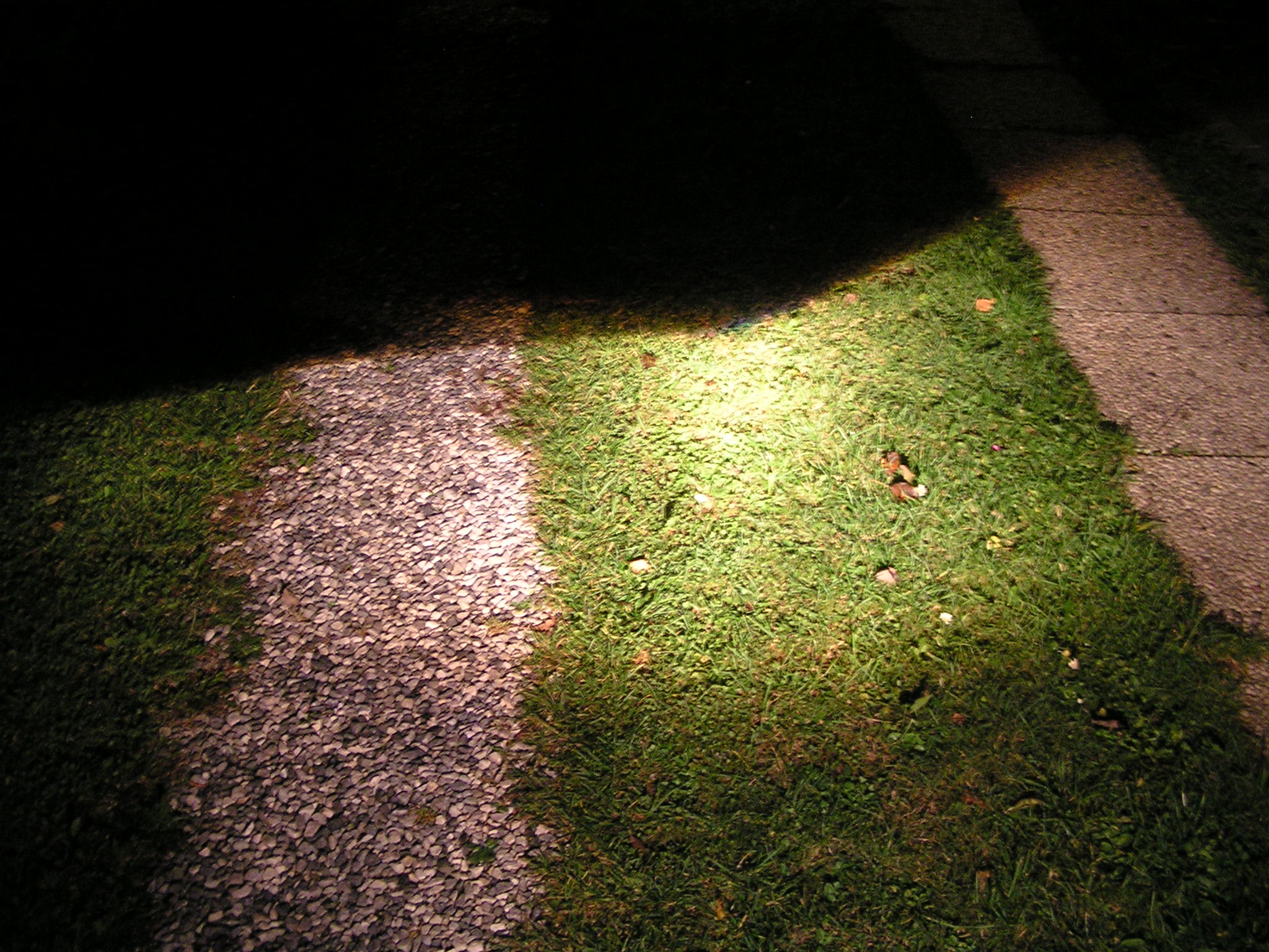

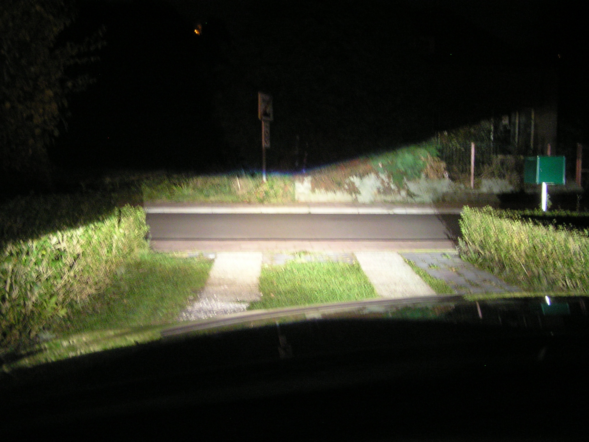

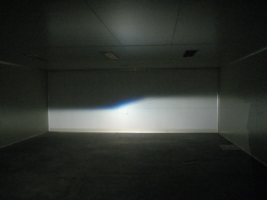

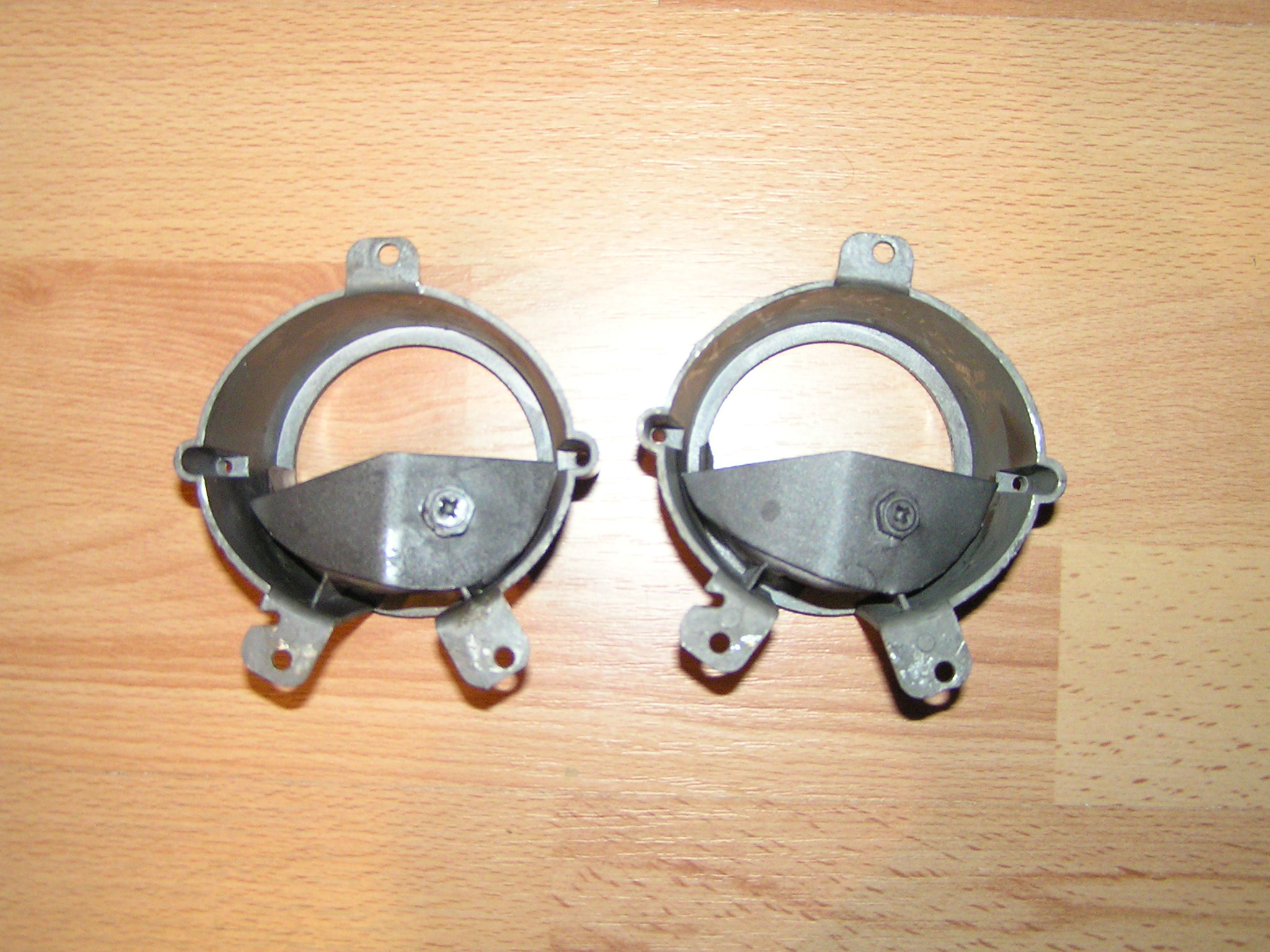

M-am gandit si cum sa fac sistemul de spalare a farurilor, ca la masinile noi, cu chestiile alea care "sar" din spoiler si sa spele doar cand sunt farurile aprinse si dai sa speli si parbrizul, deci daca ai farurile aprinse si dai sa speli parbrizu speli si farurile, ai farurile stinse speli doar parbrizu.
Si o a doua idee, sa fac forma asta de lumina ca la masinile noi cu xenon, care e foarte usor de realizat.

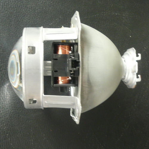

Si o a treia care e destul de greu de realizat, faza lunga sa fie ca la masiniel noi... adica cand dai faza lunga sa se dea la o partea chestia aia care obtureaza lumina, cu ajutorul unui motoras si bec de H4 bixenon (care de fapt e un H1 care isi intensifica lumina) sau mai usor am putea adapta de la alta masina care are deja motorasul si montajul...
Asa ar fi cu noua forma si faza lunga
post-16112-125795219787_thumb.jpgpost-16112-125795224177_thumb.jpgpost-16112-125795225307_thumb.jpg
Si asa e acum la mine cu forma "old-style" si faza lunga
