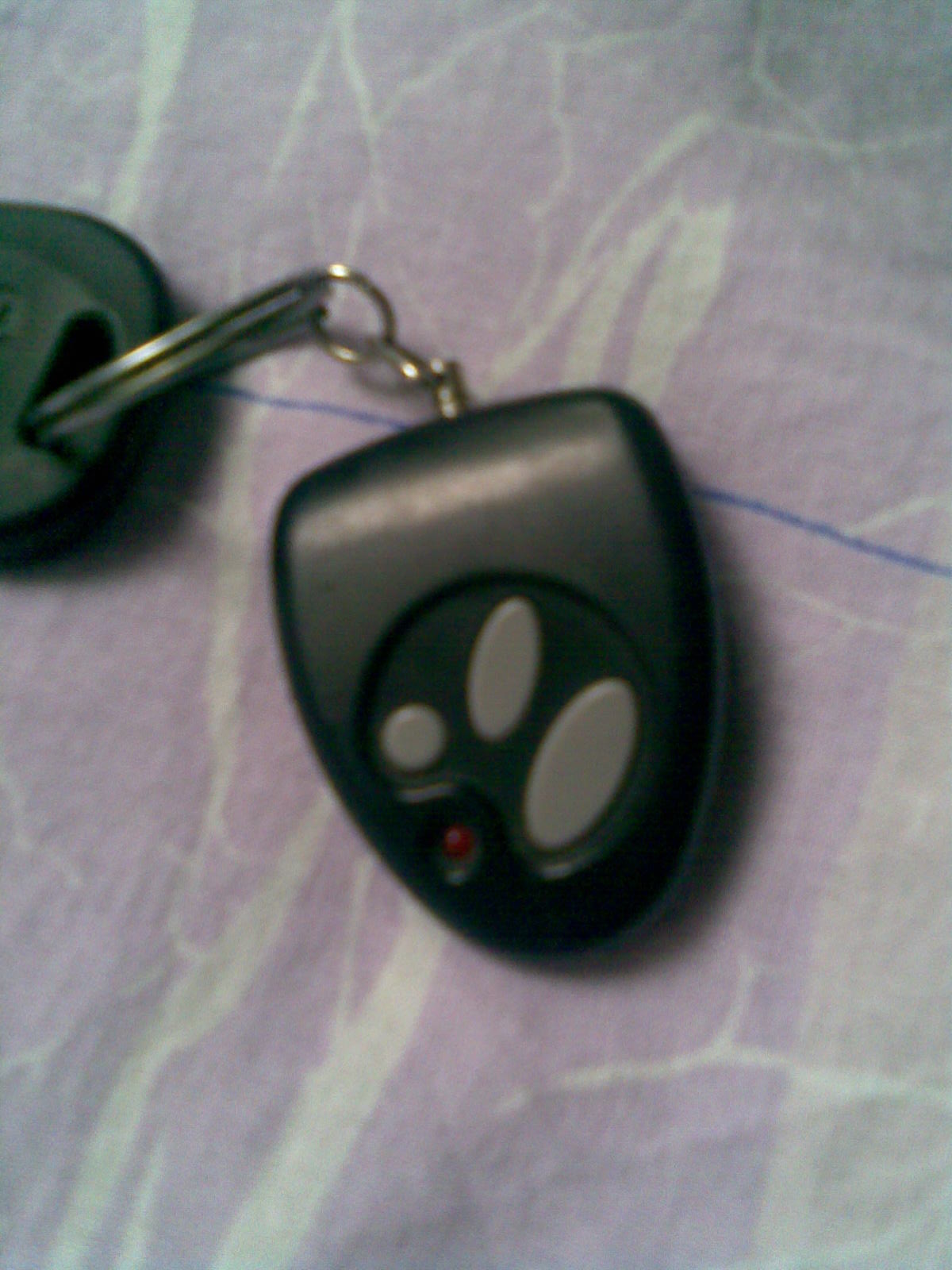

noris Posted May 2, 2009 (edited) Salut! Asa cum ma laudam, am cumparat o Leganza. Prima intrebare: care sunt functiile butoanelor de la telecomanda din poza atasata? Asta fiindca exproprietarul nu m-a lamurit... Multumesc anticipat... Edited May 2, 2009 by noris Share this post Link to post
ovi_jer Posted May 2, 2009 Aici se discuta despre leganza.Despre alarme se discuta in alt subiect. Share this post Link to post
