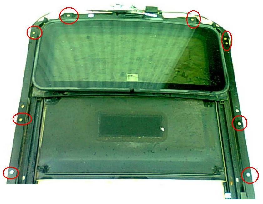

Raspund, aici, la o intrebare pusa pe PM. Incercuite cu rosu sint prinderile trapei (ca ansamblu general, desigur) de infrastructura de rigidizare a tavanului.
Repet: nu recomand instalarea trapei la masinile (Daewoo) care nu au iesit din fabrica prevazute sa aiba trapa de genul asta.
