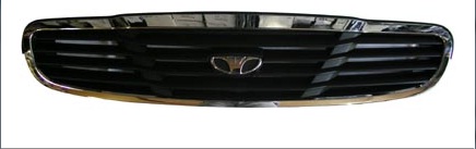

In alta ordine de idei: am gasit sa cumpar faruri "negre" la Leganza.
Poti intreba daca au si de Nubira II ?
Edited by Salex
Da, au si de N2, dar partea proasta sunt preturile ... Cel de Leganza este aproximativ 600 lei si cel de N2 cam 450 de lei, asta presupunand ca transportul si vama nu sar din niste limite calculate ... Eu as cumpara si grila asta. Mi se pare tare aratoasa ...
