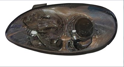

In alta ordine de idei: am gasit sa cumpar faruri "negre" la Leganza. Farurile sunt coreene de la un furnizor GM. Acu am si eu o intrebare, poate cam stupida: e posibil sa lumineze mai slab decat cele "albe" ?
