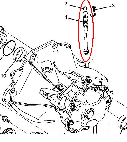

1. In timp ce mergeam pe "Autostrada Soarelui" pe la 145km/h, brusc vitezometrul nu a mai indicat, ramanand definitiv blocat la zero. Motive??
2. Aproximativ la scurt timp s-a aprins becul check, ramanand aprins in permanenta, cu exceptia unor scurte perioade la pornire. Stiu ca trebuie pusa pe tester, dar...

Pentru 1. si 2. verifica pinionul vitezometrului. E din plastic, sint sigur ca il gasesti rupt sau topit, cel mai probabil nu ai nevoie de tester.

LE: Ca sa nu o mai ametim, ai mai jos o imagine a pinionului. De asemenea, consulta manualul 5B-30

Daca acel pinion este rupt, se poate achizitiona, adica se gaseste in comert?
Da, se gaseste. Este acelasi reper ca la Cielo, cod 90375746
