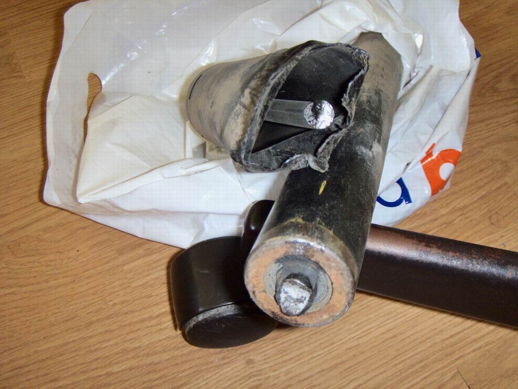

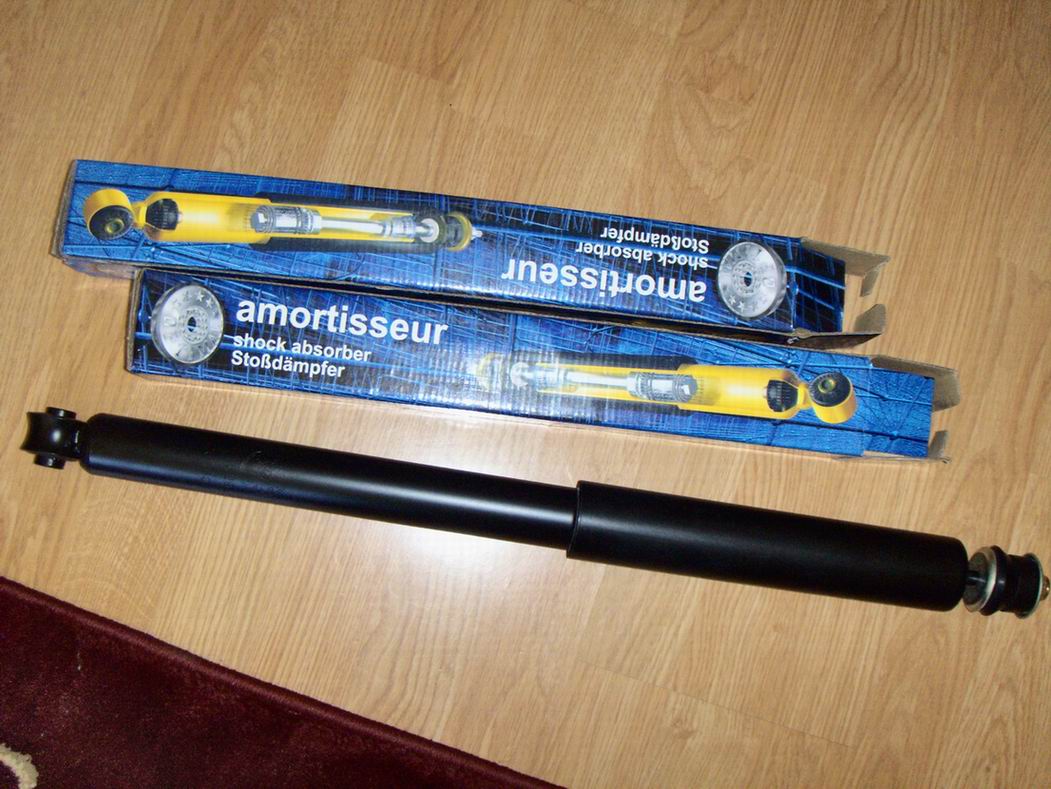

Danutz_new Posted August 22, 2008 Dragii mei acum cateva zile am fost plecat la Bucuresti cu Cielo-ul meu... pana aici toate bune si frumoase, numai ca la intoarcere am vrut sa vin prin Sibiu (eu sunt din Bihor) si am lasat "drumurile europene" pt DN (mare gresala ("> ) undeva la 60 de Km de Sibiu am nimerit o groapa din carosabil (nu erea mare), dar a fost destul de adanca cat sa-mi indoaie doua genti si sa se rupa amortizorul dreapta spate... au urmat clipe de cosmar - indreptarea uneia din genti prin lovire cu cheia de roti (indoietura lovea in trapez, mai lasa si aerul afara). Pe fata am montat rezerva si am mers 7km pana in primul sat la prima vulcanizare (la 'nea Turcu, Doamne ajuta-i), unde mi-au montat si un amortizor vechi de Vectra (apropo nu potrivesc! sunt mai mici si tine arcul comprimat!). In consecinta am condus toata noaptea o masina care sarea la cea mai mica denivelare (ma doare si acum spatele ). Am cumparat doua amortizoare OPTIMAL (Made in Germany, scria pe eticheta lipita pe cutie) au costat 230 Ron (2buc). A mai folosit cineva marca asta sunt bune? Mie imi pare rau pt cele originale inca erau foarte bune. (Am atasat poze cu cel rupt si cu cele noi) P.S. - Traiasca ROVIGNETA Share this post Link to post
