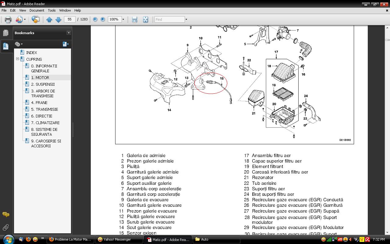

LE: si unde pot gasi sonda lambda in manualul de service? sa vada si ochiul meu unde e pozitionata
Edited by Mendex
Uite aici o poza din manual, este de la Matiz E2, la E3 mai ai o sonda si in aval de catalizator.post-8360-1248798162_thumb.jpg
