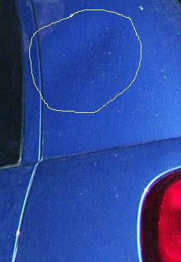

Intr-o dimineata acum cateva luni mi-am gasit masinuta cu tabla indoita in dreptul usii din spate. Ma gandesc ca e urma de pumn, naiba stie cum s-a intamplat, tabla fiind destul de subtire. M-am tot uitat pe-acolo dar nu am gasit nici o cale sa ajung in spatele tablei si sa o imping. Daca as ajunge acolo nu mi-ar trebui mai mult de 2 minute sa o fac la loc. Am 2 idei pentru a face reparatia si vreau sa va dati cu parerea si sa-mi spunu-ti care ar fi mai buna:
1. Cu o ventuza sau ceva asemanator sa prind tabla in dreptul indoiturii si sa o trag in afara; ar fi perfect dar nu cred ca exista ventuze asa puternice.
2. Sa fac o gaura in tabla interioara si sa presez pe acolo. Gaura eventual as astupa-o dupa aceea cu autocolant sau cu buton obturator.
Am auzit la cineva ca a mai patit la fel dar i-au reparat-o umplandu-i tabla infundata cu chit si apoi vopsire ori eu am oroare de asa ceva.
Da neplacut dar la un service nu ai incercat?Faza cu ventuza nu cred ca merge asa ca mai ranane variata cu gauritul tablei care nu stiu cat e de avantajoasa.Chiar nu merge in nici un fel din interior decat ca tabla gaurita?
La service mi-ar fi propus faza cu chitul. Nu avea rost sa ma duc. M-am uitat pe toate partile: n-am cum sa ajung acolo fara sa desprind tablele care cred ca sunt sudate intre ele, si decat sa le desprind, dup-aia sa apara rugina etc. Cred ca voi face mai multe gauri cu un burghiu gros cat un creion (ca sa mai am apoi pe ce sa aplic folia), bag un creion cu radiera pe acolo si imping. Repet: tabla este foarte moale. Dupa aceea caut o folie exact in culoarea tablei si o aplic pe tot stalpul ca sa nu se cunoasca. Daca aveam SE nu era nici o problema pt ca as fi avut ornamente din plastic care ar fi acoperit gaura.

A avut si taica-miu Oltcit si stiu ce tabla de tanc avea si nu ar fi mers. La asta apesi cu degetul mare si o vezi cum se misca. Atunci sa incerc cu mai multe creioane (unul pe fecare gaura) si sa imping. Astfel (zic eu) distribui forta pe toata suprafata indoiturii. Nu prea imi vine sa tai, sa zicem 10cm2 din tabla, asa as impinge cu mana si m-as orienta cum sa imping si ar merge brici. Problema ar aparea cand as incerca sa astup gauroiul ala...
Daca tot e tabla moale, de ce nu incerci intai cu ideea cu ventuza, sau cu altceva pe care il lipesti de centrul indoiturii? Sa folosesti un adeziv pe care sa-l poti lua dupa, si care sa nu atace vopseaua (gen prenadez, ceva...)

M-am uitat acum la o pompa d'aia de desfundat chiuveta.
Am lipit-o pe un cintar si forta necesara pt a o deface daca trag perpendicular este =forta pt ridicarea cam a 15Kg (daca pompa e umezita).
Problema e ca la aplicare se duce cintarul cam pina la 25kg deci ca sa nu risti sa infunzi si mai rau si merga faza cu pompa singura varinta e sa dai o gaura in pompa ca sa apesi pe ea mai usor, astupi gaura si tragi.
Daca ti se pare o chestie de incercat.. Go! si sa ne spui ce iese.
Am si eu o galma in zona in care o are si laurentiu dar mai sus. In service mi-au oferit 2 solutii dar nerecomandate de mecanic. Una era chituire si revopsire, a doua era un aparat de sudura care trage tabla. La a doua oricum se lasa cu chituire si vopsire. Mai am o sugestie de la marini si anume: galma mea fiind in dreptul prinderii centurii spate, el mi-a sugerat sa scot surubul de prindere al centurii si prin orificiul rezultat sa imping cu ceva. Voi studia si va voi anunta daca a mers.
@ shenck: poate ca merge sa ai un bat de chibrit bagat sub margine cand o impingi si sa il scoti inainte de a trage :idea: Sa ma uit pe acasa, dar cred ca am un asemenea desfundator cu pompa ca la masina: are un cilindru si faci depresiune tragand de un brat. Asta ar fi ideal. :idea:

Bajetii: exista niste manere cu doua ventuze... am vazut la niste baieti care produc (cara/muta) mobila... Nu trebuie sa apesi deloc pe ele (au o parghie care "ridica" ventuza, creeaza inauntru vid) si ridica zeci de kilograme! Daca am putin noroc, o sa imprumut asa ceva pentru joi, dar nu promit pentru ca nu depinde numai de mine...
Am incercat aseara asa ceva cu un pix (asta aveam prin buzunare) pt ca aveam galma noua in dreptul surubului de la retractorul de centura. N-A MERS !

Eu am vazut pe Vox la nemtzi cum scoteau infundaturile la tabla cu mici ventuze pe care aplicau un smack si trageau de ele cu cu un sistem teava+contragreutate culisanta . Apoi mai foloseau mici dornuri de teflon . Ieshea beton . In Galatzi incearca la Broca pe centura . Atentzie la centuriste !!! sint dezlantzuite :lol:
Nu prea imi pot imagina cum arata sistemul "sistem teava+contragreutate culisanta" ai sa poti sa tragi de niste ventuze.
Dornurile de teflon sint ok daca ai acces din interior sa poti sa impingi cu ele, sau sint folosite altflel?
Incerca te rog sa detaliezi un pic operatia, cine stie...
Deci baietzii lipeau chestiile alea ce semanau cu ventuzele(diferite marimi dar nu foarte mari) , agatzau ventuzica cu o teava pa care culiseaza o greutate si trageau de greutate scurt pina se bloca la capatul tevii si inertia tragea de tabla . Pe la portiere mai bagau shi niste leviere lungi si faceau pirghii . Apoi cu dornuletzele retushau marginile infundaturii . Treaba ieshea super , artishti baietii ! Problema ca nu prea au aratat in detaliu treaba :shock: sa nu le-o fure careva . :(
