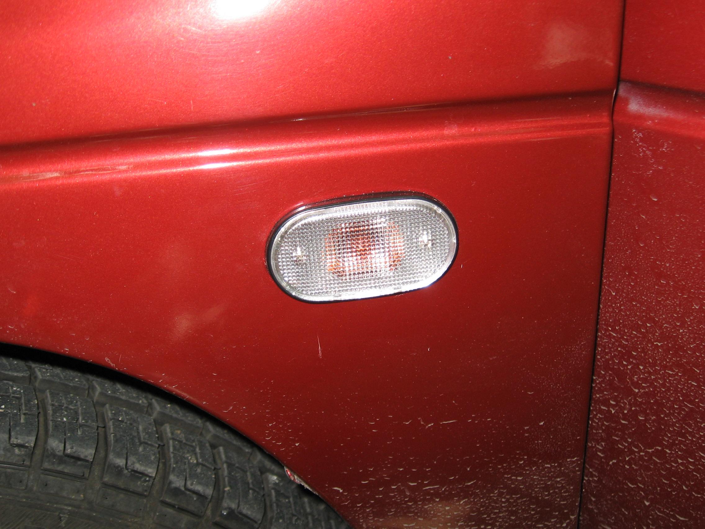

Lampile de pe spate sint super .Si culoarea. si nu numai. Arata bine si reconforteaza. Bafta multa si benzina. Unde ai gasit sticle albe pentru semnalizatoarele fata.

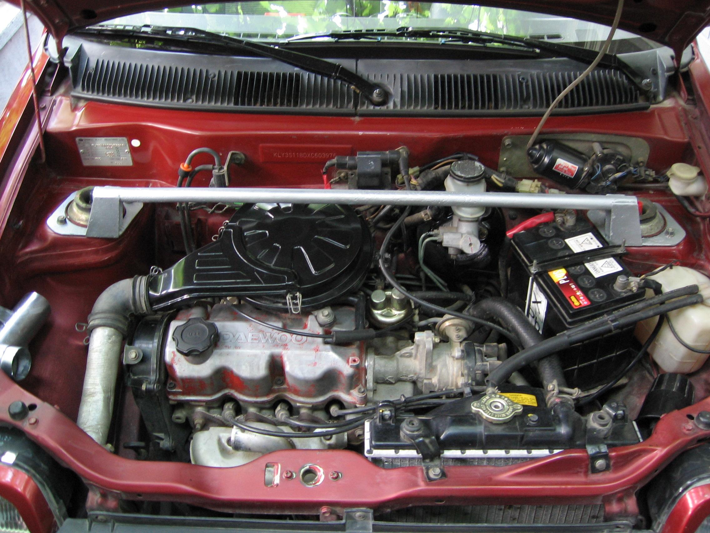

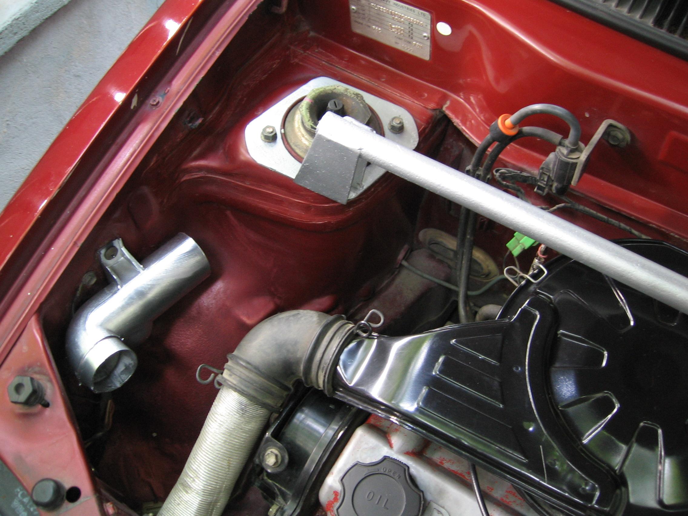

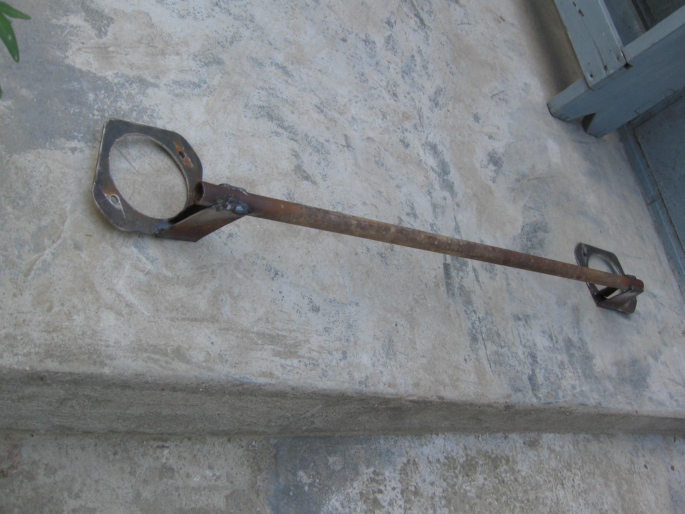

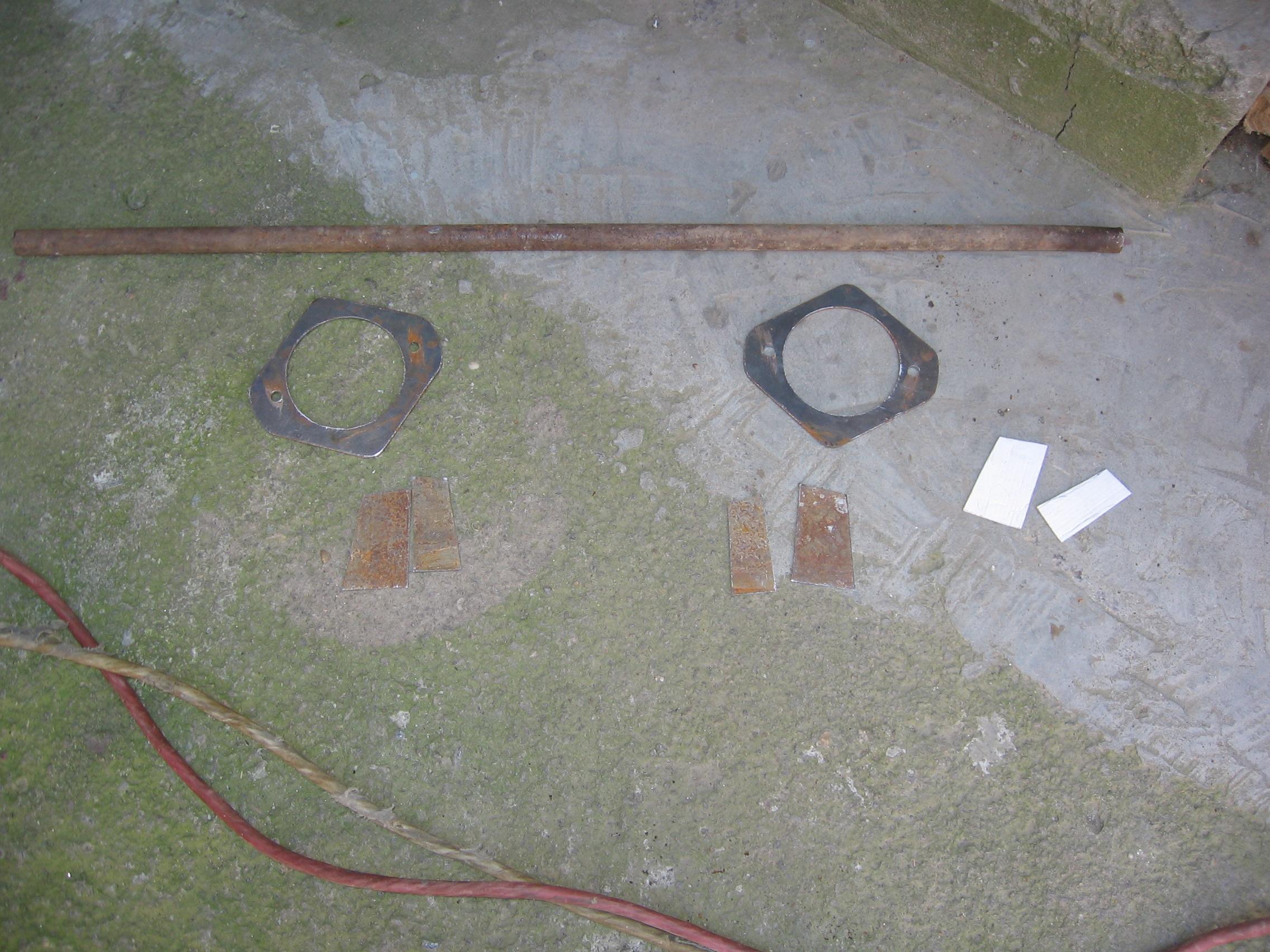

Azi am mai adaugat un accesoriu la ticozaur , daca se poate spune asa , si anume o bara de rigidizare sau "strut bar" . mai pun cateva poze cu etapele de fabricatie ! .
tineti aproape , urmeaza urmatorul episod !

Cool, imi place cum a iesit. Eu as fi vopsit-o negru, dar arata bine si silver. Imi place ca ai finisat-o frumos. Si ca ti-a iesit ocolisul pe langa pompa de frana.
initial am vrut s-o fac rosie ,dar am constatat ca nu mai era spray , asa ca pana cumpar alt spray rosu ma multumesc cu spray silver...
ps. scuzati jegu de la motor :(
Pai bine bine ai facut-o... dar zii daca se simte vreo imbunatatire. Se simte fata mai inchegata pe curbe, etc.
Cam subtire!  <img src= )"> Vreau si eu o tura, poate observ vreo diferenta :)
Super tare. Se simte vreo imbunatatire?
interesant! dar unde ai ascuns filtrul sport ?
am zis asta si pe site-ul ala cu 4 tun...
Sincer nu stiu daca tu obtii vre-un efect prin bara asta pusa de tine...ele au rolul de a tine amortizoarele...prin prinderea asta tu nu tii decat oala amortizorului (daca o sustii si pe aia ca vad ca este prinsa in suruburile de sustinere a oalei)...trebuia prinsa de suruburile amortizorului...
Te contrazic @leutz! Efectul este de rigidizare a caroseriei, respectiv de a impiedica contraaripile sa se stranga una spre cealalta. Efectul era foarte puternic la Opel Record si la Alfa Romeo, unde se producea fenomenul tare de tot, incat se strambau aripile fata.
Pai chestia asta nu este inventia mea , am facu-o cu manutele mele pt. ca nu am gasit de gata ,Tico nu afost comercializat in vest iar producatorii de accesorii de tuning nu sunt interesati sa produca asemenea chestii pentru el!!! Cine se indoieste de utilitatea acesteia nu pot sa-i schimb parerea ,dar daca va uitati mai atent veti vedea ca Matizul are din fabricatie asa ceva . Oricum pana sa-l fac am studiat putin netul si revistele de tuning . Deci ; astazi am observat ca la trecerea peste calea ferata (in fiecare zi catre serviciu trec de doua ori ) zguduie mai tare ,ce a ce ma face sa cred ca este mai rigida pe fata !

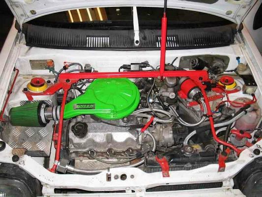

asta e poza dupa care m-am inspirat :post-285-1150125940_thumb.jpg
Topser, ai facut bara cu manutzele tale? Vreau si eu :D Numai ca la mine este model tare complicat...

@Satori - Da , bara este facuta cu manutele mele , doar teava nu am facut-o eu :) ) Daca vrei si tu vii cu masina aici , luam masuri , sau mi le dai tu , si se poate rezolva , dar o sa dureze .

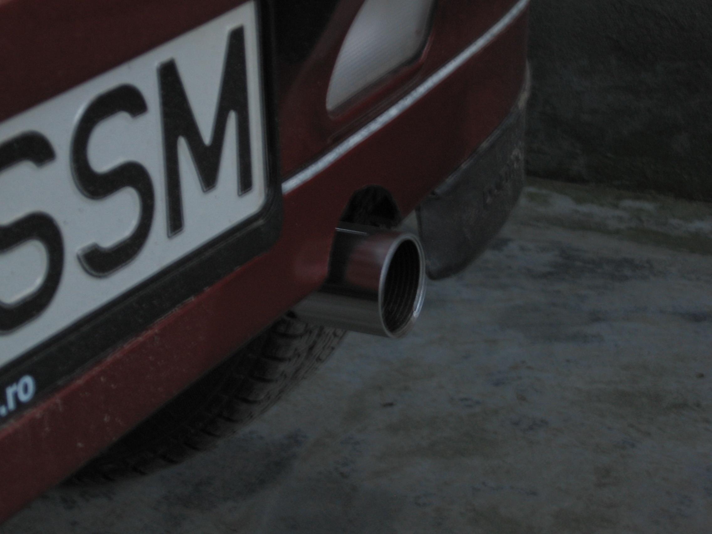

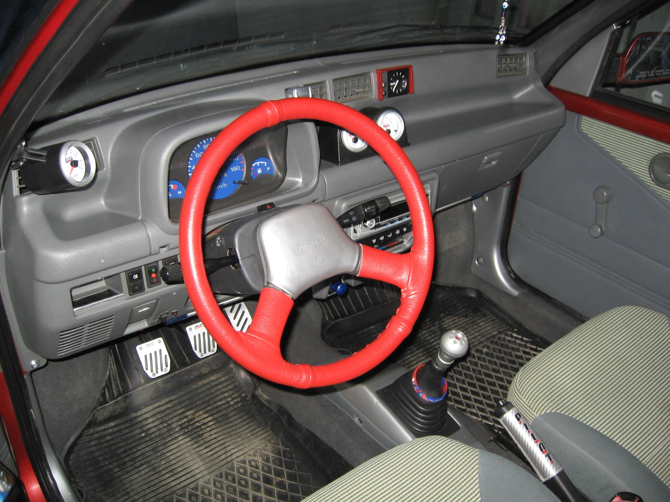

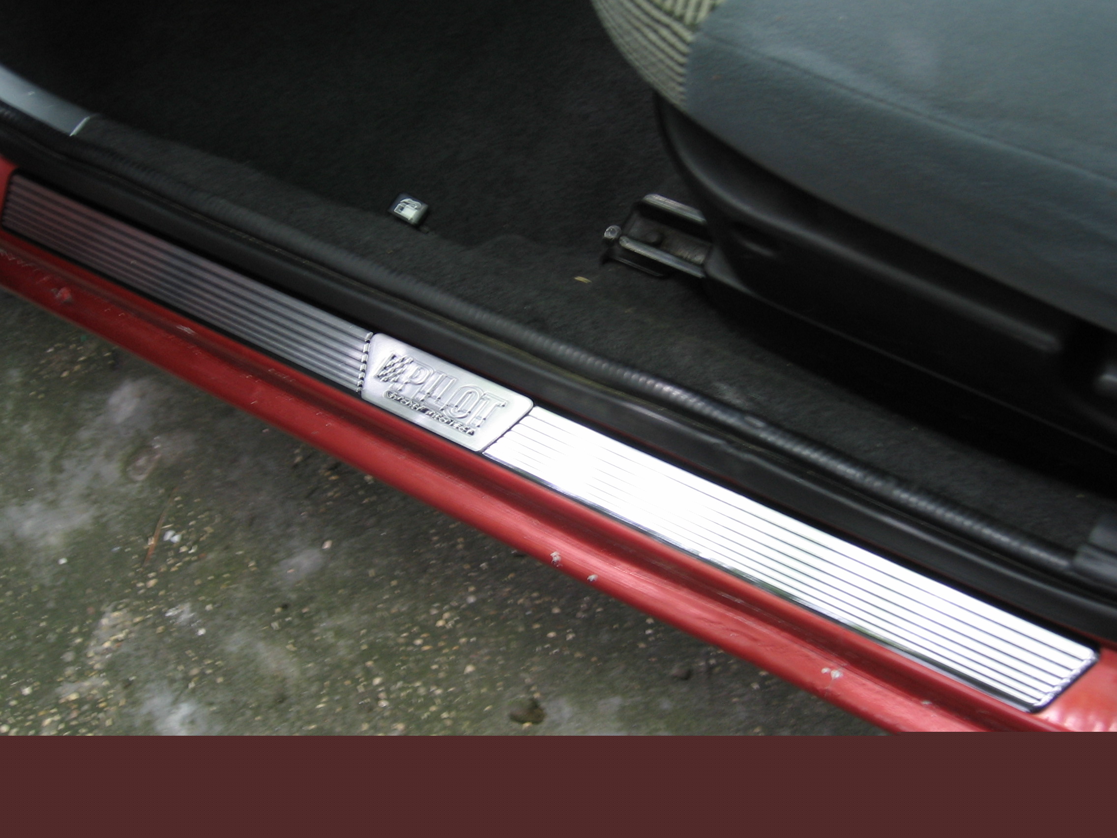

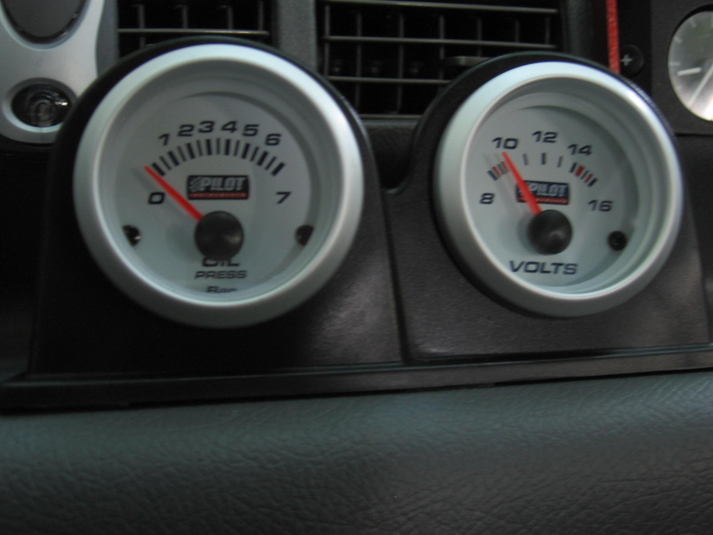

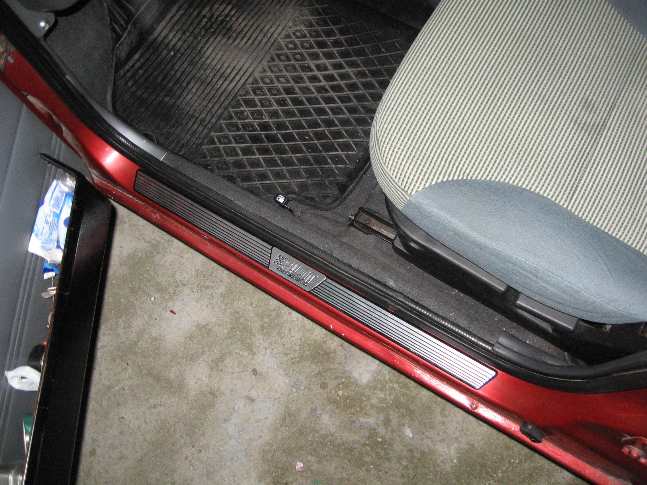

Ultimele modificari : semnalizari transparente , turometru mutat pe stalp , ceas presiunea uleiului ,pedale sport , terminatie din inox la toba si protectiile alea la praguri :dizzy:
