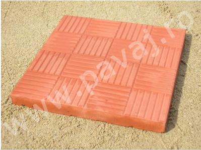

Asa ar arata, numai ca pe gri: post-5484-1193296402_thumb.jpg

Ce ai gasit tu sunt ok, eu ma refeream la cele clasice care erau pe trotuare pe timpuri ca sa zic asa :) Nu stiu cum e in alte orase dar la noi gasesti din plin.
In fine, ceea ce tu ai prezentat in poza este facut din beton si nu are structura de rezistenta. Nu e matizul foarte greu insa daca le fortezi un pic sunt sanse sa se sparga.
Foloseste un ciocan de cauciuc la montaj!!! Cu unul normal vei monta un puzzle din zeci de bucatinu placi intregi :D
