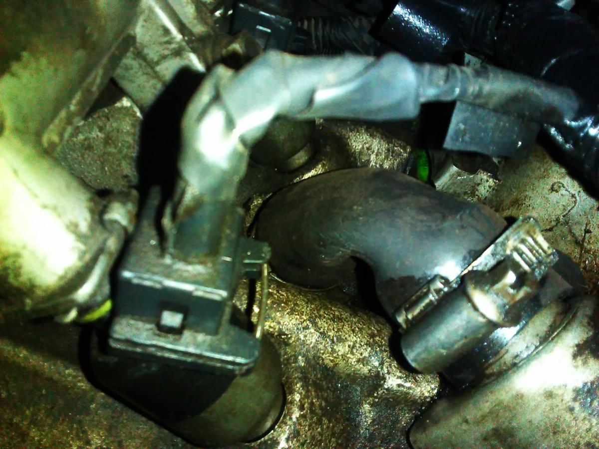

E ciudat ca il da, nu inteleg de la ce poate fi ala. 54 parca era pentru potentiometrul de co. Chiar asa, dupa cutia filtrului de aer, sub tubul care duce aer la admisie ai un potentiometru cu o mufa in el. Curata si mufa aia
Stiu de potentiometru...cu ce sa curat mufa aceea...cu wd-40 merge?
Am curatat mufa potentiometrului,dupa am facut un rest ecm...spre surprinderea mea pe langa cele doua coduri: 33 si 55 acum imi apare si codul 35-ce eroare reprezinta acest cod?
35 e de la motorasul pas cu pas. Practic tu ai probleme la aproape toti senzorii masinii dupa cum spune ecm-ul. Mai ai cativa inca neatinsi, dar oricum, nu mai ai mult. Sigur n-a gustat vre-un rozator ceva cupru din firele tale? Sau o fi problema la ecm, nu stiu. Eroarea de map nu a mai aparut? Ai facut ceva in zona aia?
O sa încerc o curatare pt iac...nu a fost curațat niciodata...nu, nu am avut problema cu niciun rozator...a aparut si eroare de map.
Ma gandeam la faptul ca nu a fost niciodata dat jos de pe masina si nu mai face contact bn mufa acestuia...oricum trebuie curatat.Nu cred sa fie ars(nu ar afecta comportamentul motorului ?)..am sa revin cu informatii dupa ce voi curata iac-ul.
Fa-i o curățare și la cui și la contractele electrice, dar mi se pare ciudat sa apara de-o data atâtea erori. În locul tău as încerca alt ecm de proba, si apoi as verifica continuitatea cablajelor de la ecm la senzori

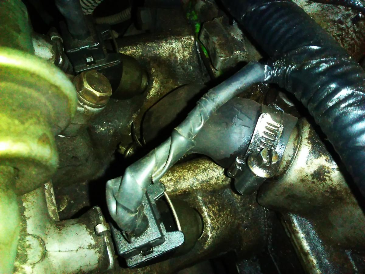

Ce pot sa spun cand am desfacut iac-ul era negru...dupa curatirea lui m-am ales cu fluctuati ale turometrului...100% trebuie schimbat iac-ul.P.S:am gasit un furtun crapat,imi puteti spune cum se numeste?
Furtun carter superior. E vreo 25 lei, dar e pozitia incomoda la schimbare.
La tine problemele cred ca sunt de conexiuni, contacte murdare, oxidate, imperfecte... ca e mizerie rau de tot pe acolo. Spray de contacte, betisor de urechi si vaselina dielectrica.
Multumesc Geo sper sa îl pot schimba.Am dat cu spary de contacte in mufa iac-ului...dar dupa montarea iac-ului nu imi mai merge turometrul are oscilatii intre 0-1000rmp , relantiul si-l tine ok...da motorul trebuie curatat neaparat[nu a fost niciodata :( ]
Problema turometrului s-a rezolvat dupa un reset ecm.
Edited by Dr.Drg
Am scapat de erorile:33-prin curatirea mufei MAP si inlocuirea furtunului;35-prin curatirea iac-ului si mufa acestuia;55-nush din ce motiv dar a disparut.Acm îmi da eroarea 23-ce reprezinta?
23 e de la senzorul de temperatura din admisie. La fel, curata mufa si vezi sa stea bine in senzor si ar trebui sa dispară eroarea

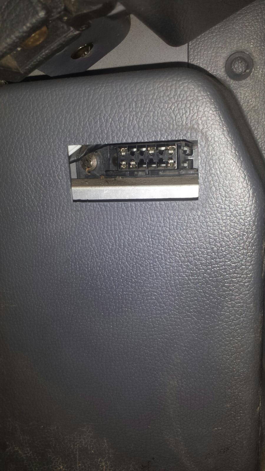

La picioarele pasagerului in dreapta se afla mufa de diagnosticare,faci strap intre cei doi pini:A si B.
Edited by Dr.Drg
Ok... Am facut chestia asta, a inceput sa clipoceasca martorul check. In timp ce el clipocea acolo imi functiona si iac.ul. Am stat cu el asa aproximativ 30 sec, apoi am scos firele din pinii a si b, am pornit motorul si face lafel.
Trimis de pe al meu GT-I9300 folosind Tapatalk
E si normal,el iti repeta de 3 ori fiecare cod de eroare.
clipire=* si pauza=_ de ex *_**(12)
El iti spune din ce cauza se aprinde martorul check, pentru a remedia problema.
