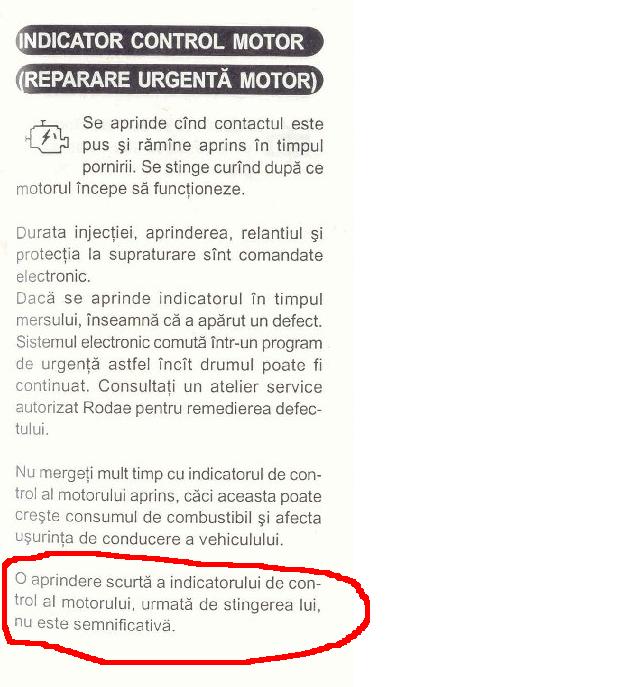

Ca o confirmare la ce a spus Moshu, am gasit in manualul de utilizare confirmarea "oficiala" ca o scurta aprindere a ceck-ului nu ar trebui sa alarmeze...
Totusi, avand in vedere momentul in care mi s-a intamplat... :-?
Detalii din manual aici:post-3300-1155550846_thumb.jpg
Mai intai se poate da reset la ECM, care, ca orice calculator, o mai ia prin balarii. Daca check-ul continua sa se aprinda in continuare mergeti la scanner.
Daca martorul nu sta aprins eroarea nu este permanenta.
Asadar... :lavolan: fara alte griji sau pana la aprinderea permanenta...
Va multumesc la toti care au raspuns.
@Ovi: Crezi ca s-a datorat faptului ca nu am mers suficient de mult pe benzina pt a mentine injectoarele "in forma"?
Ai facut trecerea in mers la turatie?
Da, aveam cam 110 Km/h.
O eroare temporara la trecere cauzata de amestec sarac sau bogat.
