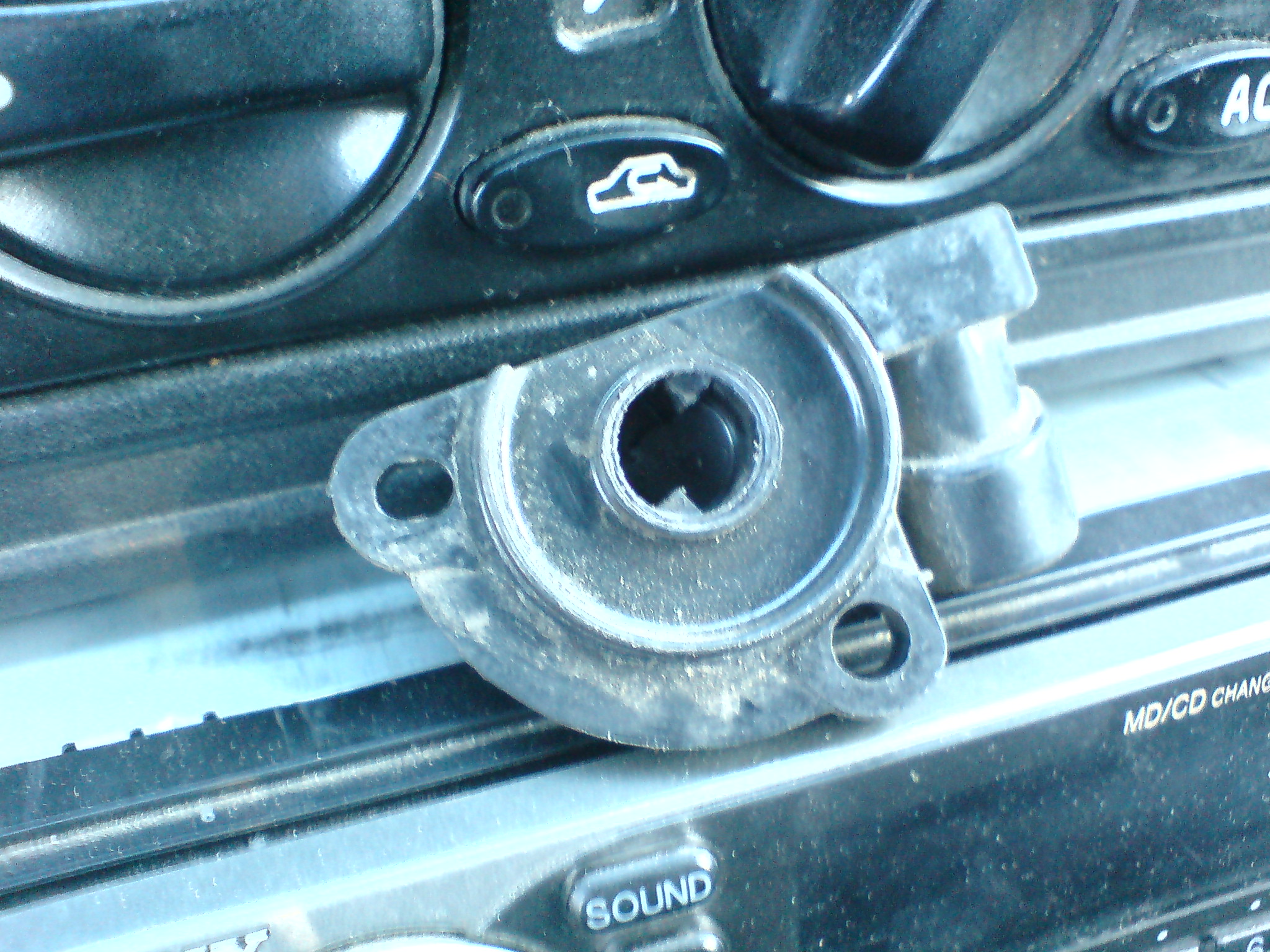

salutare. am un espero 1.5 dohc. d vreo 2 luni am umblat fara sonda lambda, i-am bagat un surub in loc la sonda. iam luat sapt trecuta o sonda am montato . si d mai demult masina facea figur: se aprinde becu la motor, si sta turat la 1900. am fost p tester cu ea mio zis ca i error vss. am luat d la dezmebrari un senzor. nu ma prea pricep( i ca un capac) lam montat si tto asa face... sta turat la 1900 si i aprins becu la motor... aveti vreun sfat sa-mi dati ?

imi merge vitezometru' asa se mai misca putin da am avzut ca p la 90- 100 la ora se misca putin si acu d la benzina. pun si o poza cu ce am schimbat ( cica VSS)
Asta-i senzor de pozitie clapeta.
deci nu-i asta VSS? puneti va rog o poza sa stiu ce sa cumpar sami fac si eu masina asta odata... ms.
Are rost sa-ti mai raspundem daca tot nu ai citit ce s-a scris mai sus?Daca ai fi citit ti-ai fi dat seama care este vss-ul si daca intradevar acela trebuie schimbat.
