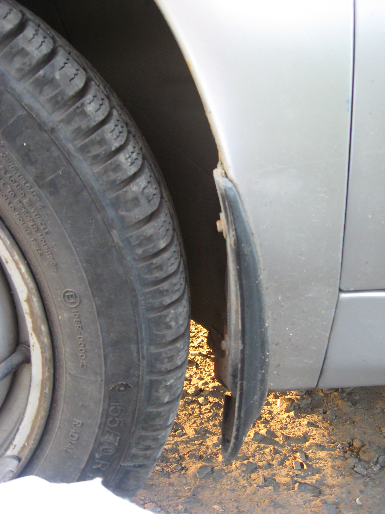

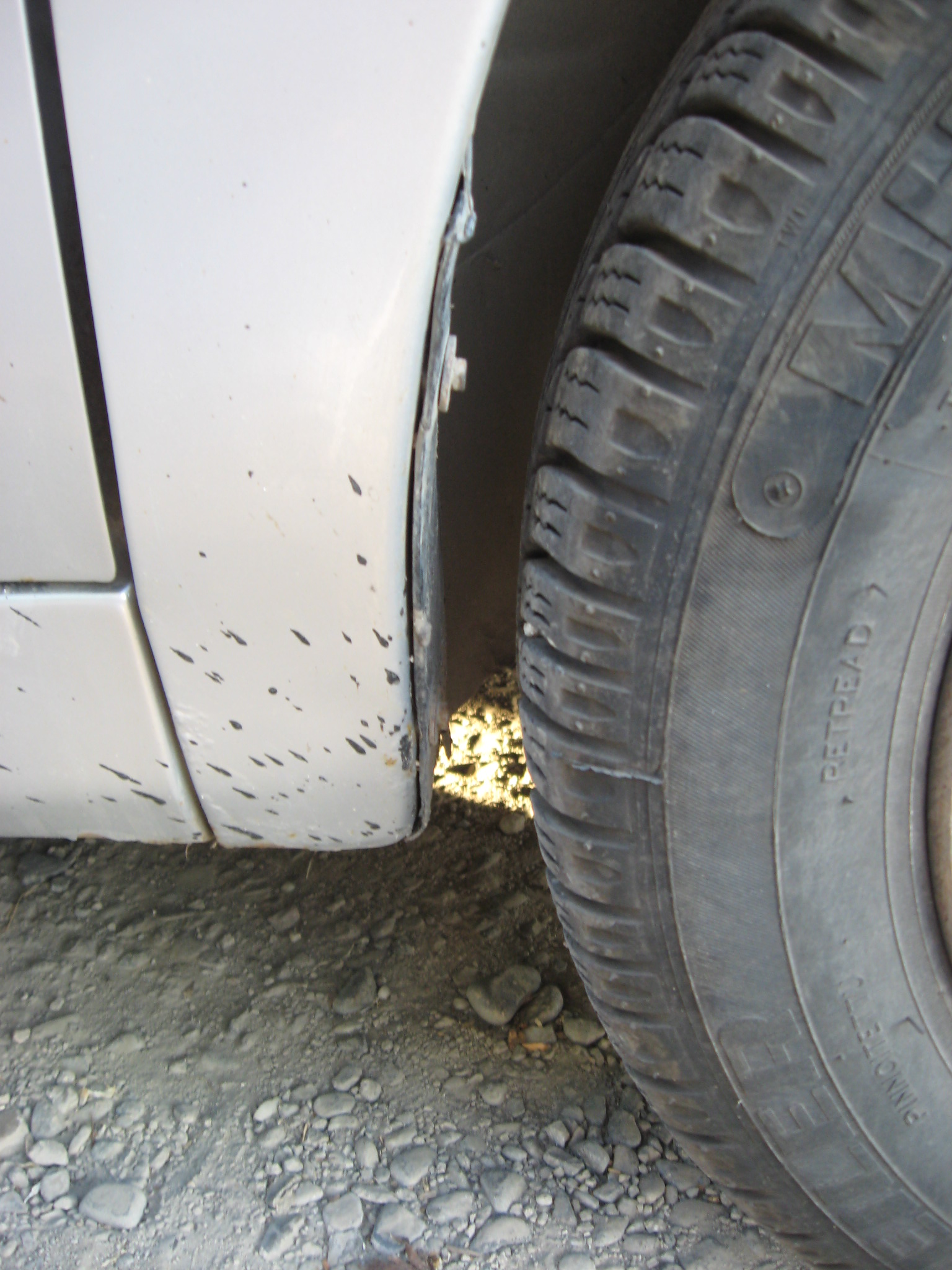

winwin Posted June 4, 2011 (edited) Salutari Am gasit niste reesapate(Germania, noi) la un pret ok 100RON/buc cu montaj inclus, m-am repezit si mi-am luat 4 bucati. M-am uitat sa fie 155, R13 le-am vazut ca-s 70 si m-am bucurat ca-s mai inalte... Dupa ce le-am montat insa, am observat ca la o franare mai serioasa cel din dreapta fata atinge aparatoarea si totodata la viraj maxim stanga/dreapta imi atingea in interior. M-am dus la un mecanic sa se uite poate aveam vreo defectiune mecanica - vreo bucsa, brat oscilant sau altceva insa era totul OK.. Nu merg toata ziua cu volanul la maxim deci nu ma deranjeaza asta insa de frana ma folosesc extrem de des si frecusul asta imi roade din cauciuc. Ca rezolvare temporara, am scos aparatoarea de tot(fapt care a dus la ce se vede in imagine), am dat cateva ciocane in caroserie sa o imping mai in spate si vad ca nu mai atinge la franare. Care ar fi explicatia ca distanta dintre cauciucul fata stanga si aparatoare e mai mare decat distanta dintre cauciucul fata-dreapta si aparatoare? M-am gandit la unghiuri dar mie nu-mi trage deloc volanul stanga/dreapta. Edited June 4, 2011 by winwin Share this post Link to post
argon Posted June 4, 2011 (edited) Schimba-ti sau verifica-ti urgent bucsaria la un mecanic competent, in special de la bara stabilizatoare, si de la prinderea barii pe cadru, si de la prinderea barii in bascule, ca-i pericol public masina ta. Daca cumva nu e de aici, a fost pocnita si are lonjeroanele deplasate. O ai de noua? Ca fapt divers pe Matiz merg 155/80/13, fara sa atinga niciunde. 155/70 am si eu, si nici vorba de atins pe undeva. Edited June 4, 2011 by argon Share this post Link to post
