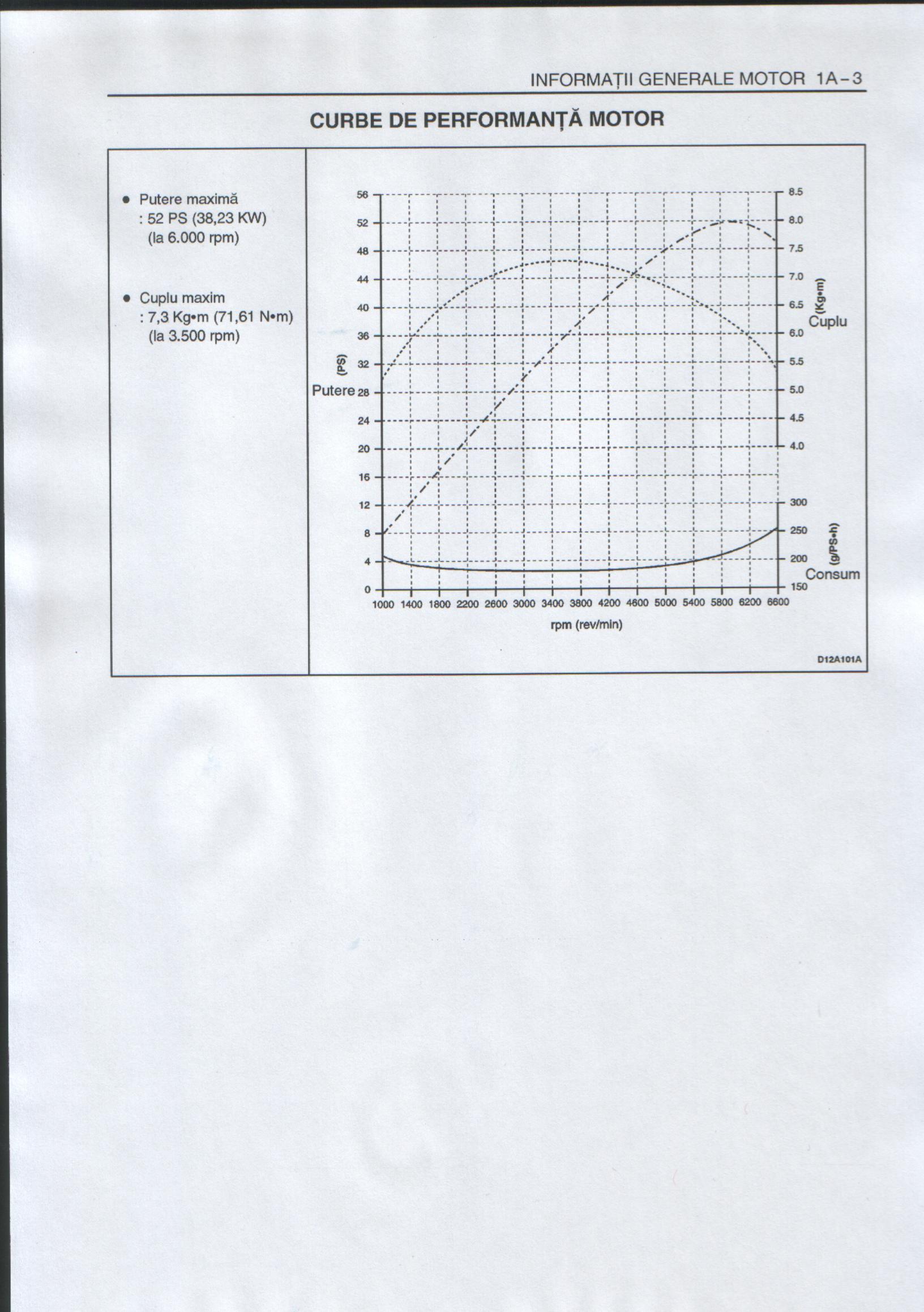

Dupa calculele mele reiese ca vitezele ar trebui schimbate asa:
- 20
-34.5
-53.58
-74.09
(Valori calculate tinand cont de rapoartele de transmisie)
Eu zic ca pe acolo ne spune si practica :lavolan:
Pe ce ai bazat calculele astea? Mi se pare cam joasa trecerea 2-3.
Totul pleaca de la premisa ca la plecarea de pe loc folosim maximum de putere
pentru a avea un demaraj bun.Conform diagramei Putere/Turatie avem max de putere
la 3500rot/min,iar conform graficului turatie/viteza avem 20km/ora la aceasta turatie in vit.1
deci ar trebui sa schimbam in a 2-a in acest moment.
Stim rapoartele de transmisie:
1-3.818
2-2.210
3-1.423
4-1.029
Astfel putem calcula viteza la care intram in a3-a: 3.818/2.210 x20km/h =34.55 km/h
idem a4-a: 2.210/1.423 x34.55km/h = 53.65 km/h
a5-a: 1.423/1.029 x53.65km/h = 74.62 km/h
Aceasta se bazeaza, repet,pe faptul ca demaram in forta la 20km/h in a-1a,practic putem
da a 2-a si la 5 si la 10 km/h ca nu-i musai sa folosim toata puterea la plecarea de pe loc.
As vrea sa rectific ceva ,cer scuze,in loc de maxim de putere se va citi cuplu maxim
si diagrama cuplu/turatie :osanale:
Ceva nu e in regula cu graficul tau sau al meu.
La mine in manualul de utilizare am cuplul max la 3500 rot/min(71.61 Nm)
Rog sa verifice si altii,pt. clarificare.
M-am uitat si in biblie www.daewoo.ro
la caracteristici tehnice Matiz,si avem cuplu max la 3500 rot/min !
Am vazut si la altii care au pus grafice in forum ca au grafice cu 4500 rot/min,
care o fi explicatia? #-o

<dan70> a facut o observatie care este adevarata:
Graficul performantelor din manualul de service RO este usor diferit de cel EN. Adica, difera curba cuplu/turatie, astfel incat maximul ei este la 4600, respectiv 3500, iar valorile par a fi reglate din pix: nu am gasit doua la fel in doua surse diferite :scarpin:
Probabil ca avem in fata graficele pentru Euro II si III; care si al cui este...? :-W
PS: Nu mai mergeti, domnilor, asa tare cu Bubu, vreti sa i se faca rau de la ficat?
Edited by getablonda
Graficul pus de mine este pentru Matiz Euro 2 si este luat din manualul de reparatii,si
confirmat in manualul de utilizare(primit la cumpararea masinii):
-cuplu max.71.61 Nm la 3500 rot/min
Pe site-ul www.daewoo.ro am vazut ca avem pt Matiz Euro 3:
-cuplu max 68.6 Nm la 3500 rot/min
Pe graficele celor care au Matiz SE cuplu max. la 4600rot/min(nu gasesc val.exacta)
Concluzia mea :o data cu introducerea normelor de poluate euro2 si 3,au scazut valorile cuplului
motor !
Chiar sint curios ce e cu diferentele astea ale curbelor de cuplu, la strainezia e dat cuplul maxim la ~4500, la romanica e minarit pe la 3500 ... strategie de marketing?
Are cineva graficul putere/cuplu pentru Matizoaiele romanesti?
poate se incumeta cineva care se pricepe(ca eu imi prin urechile) sa faca si niste calcule pe Matiz E3...daca ati ajuns la concluzia ca au grafice diferite
Calculul facut de mine in "Viteze.xls" nu tinea cont de cuplu sau putere, ci doar de consum, fiind limitat de turatia de relanti si de cea de putere maxima.
Deci, economic mergi dupa acelasi grafic
