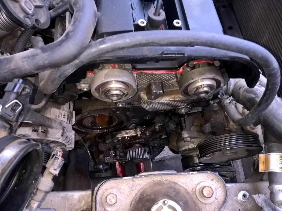

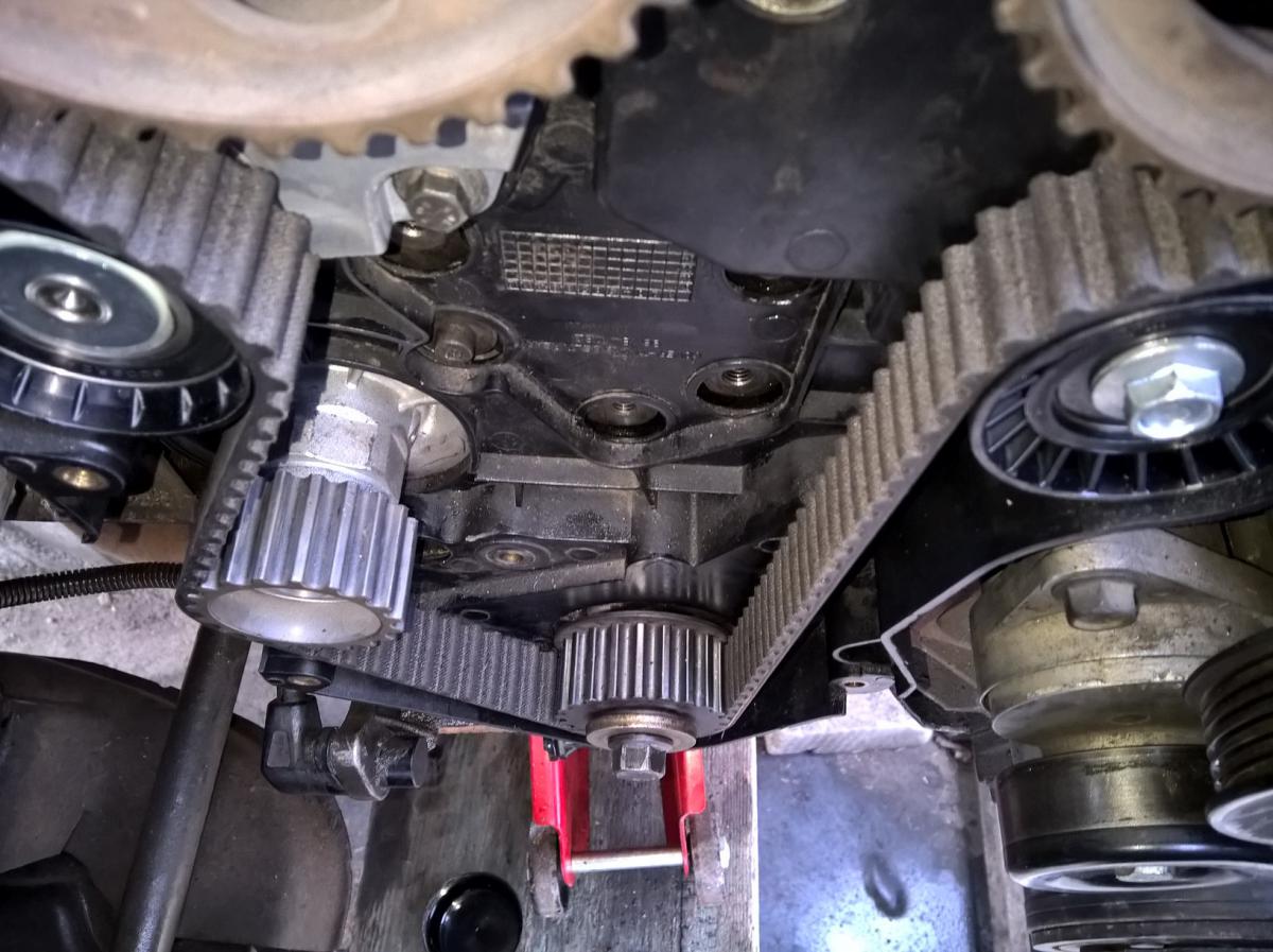

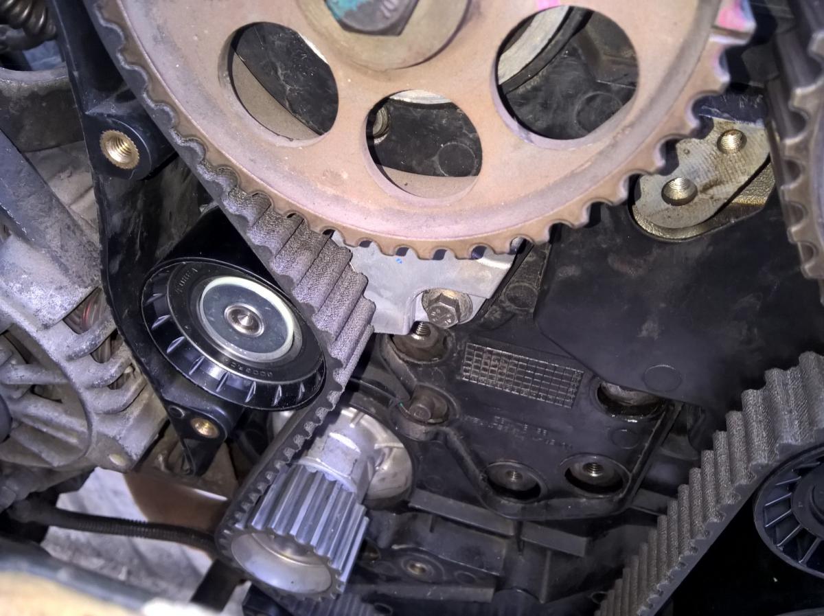

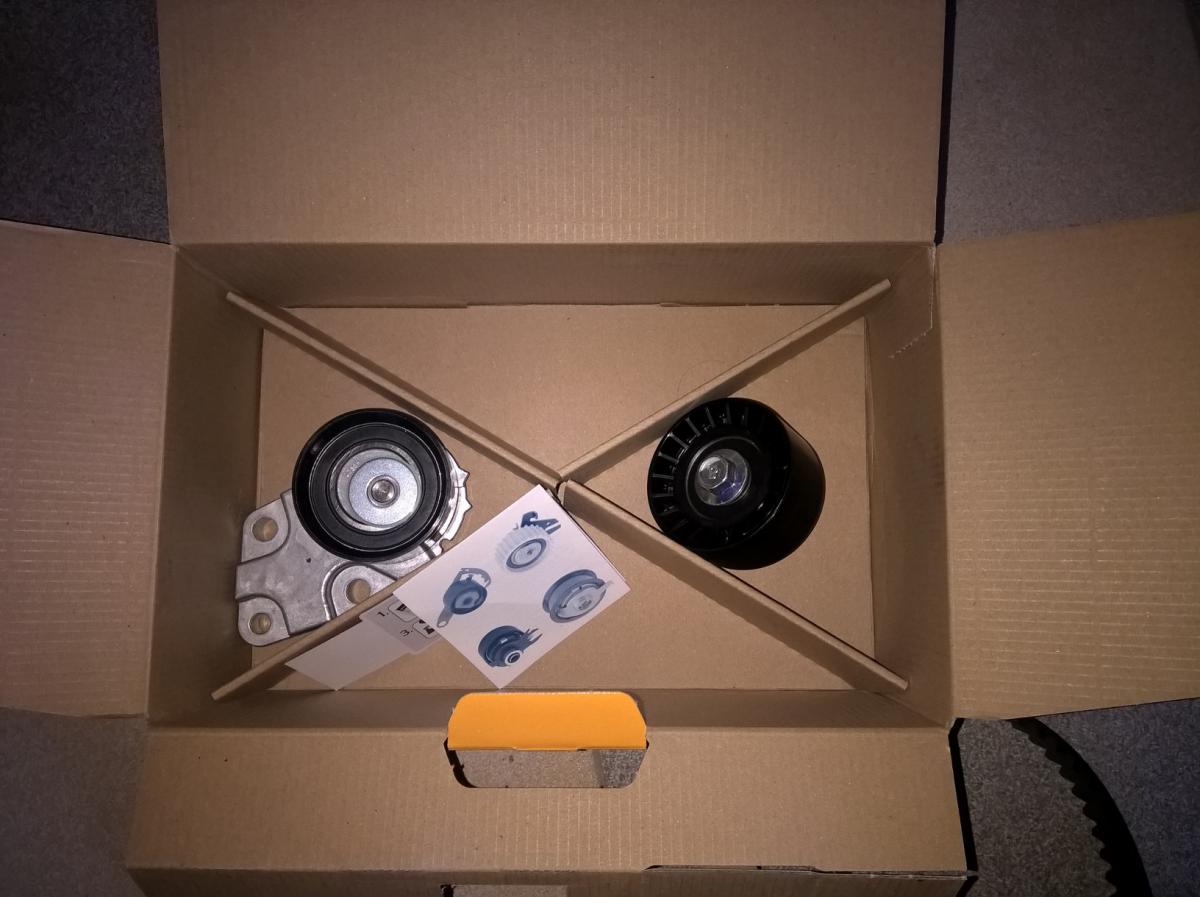

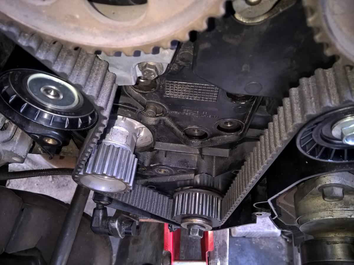

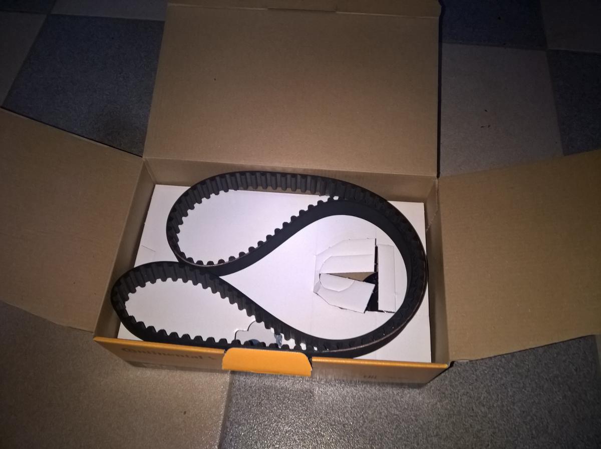

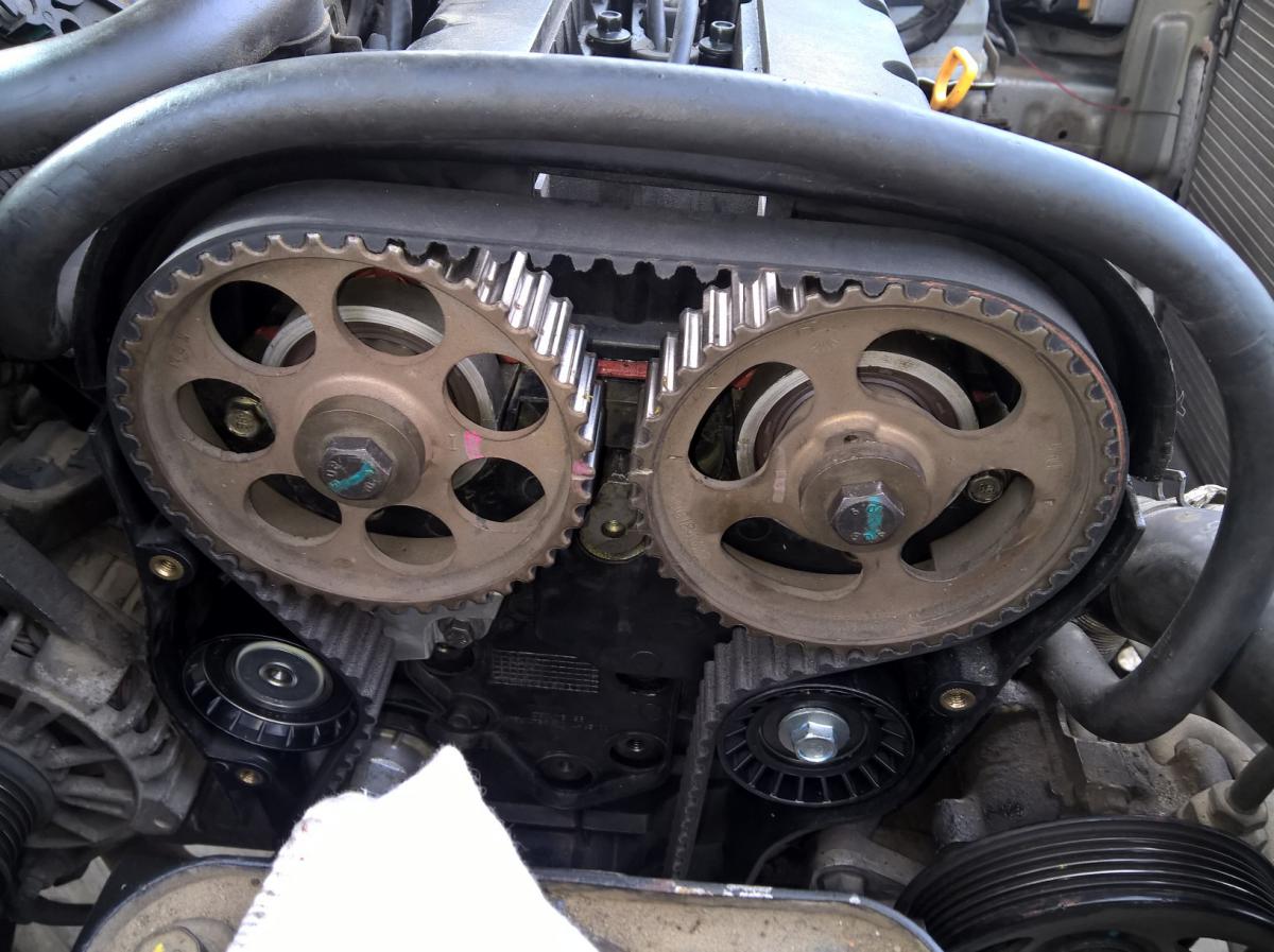

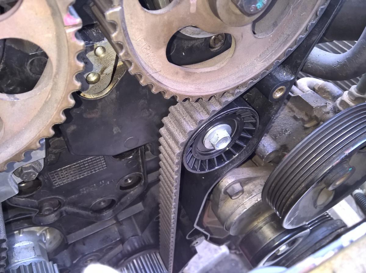

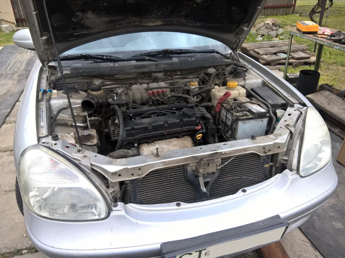

Am dat tot jos de pe motor, maine astept curierul cu pompa de apa si intre timp m-am hotarat sa schimb si toata distributia. Cureaua arata bine dar o rola are un pic de joc si parca nu mai am chef de inca o mestereala din asta anul asta.
De maine incep sa montez la loc, pana Duminica e gata. Nu-mi cereti poze ca nu am.
PS: Nubira are rezevorul din tabla in timp ce multe alte masini il au din plastic. Tabla nu se compara cu aia de la rezervorul de gaz dar si destinatia este alta.
bravo mike! totul e bine cand se termina cu bine! dar daca mai sunt puncte slabe la distributie rezolva-le acum,mai tarziu o sa muncesti dublu si cine stie unde si cand pica... poate exact cand ai nevoie de masina si nici timp de surubareala n-o sa ai!
Tot acum o sa inlocuiesc si al doilea senzor de temperatura al apei deoarece electroventilatoarele nu pornesc la timp. Sunt situatii in care trebuie sa dau drumul la AC. Ele nu sunt scumpe (30 de lei ambii senzori) dar pozitia este una tampita, sub galeria de admisie, pe chiuloasa. Acum ca am accest de jos in sus, mai demontez o tabla si gata.

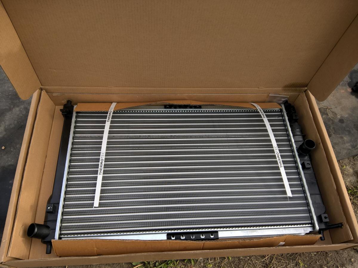

In fine, pompa de apa + radiator de la Thermotec = 320 de lei via Piese Radacini, kit de distributie Contitech = 300 de lei de la un magazin de unde cumpar de obicei. Asta in cazul care mai citeste cineva si nu stie care sunt preturile :)

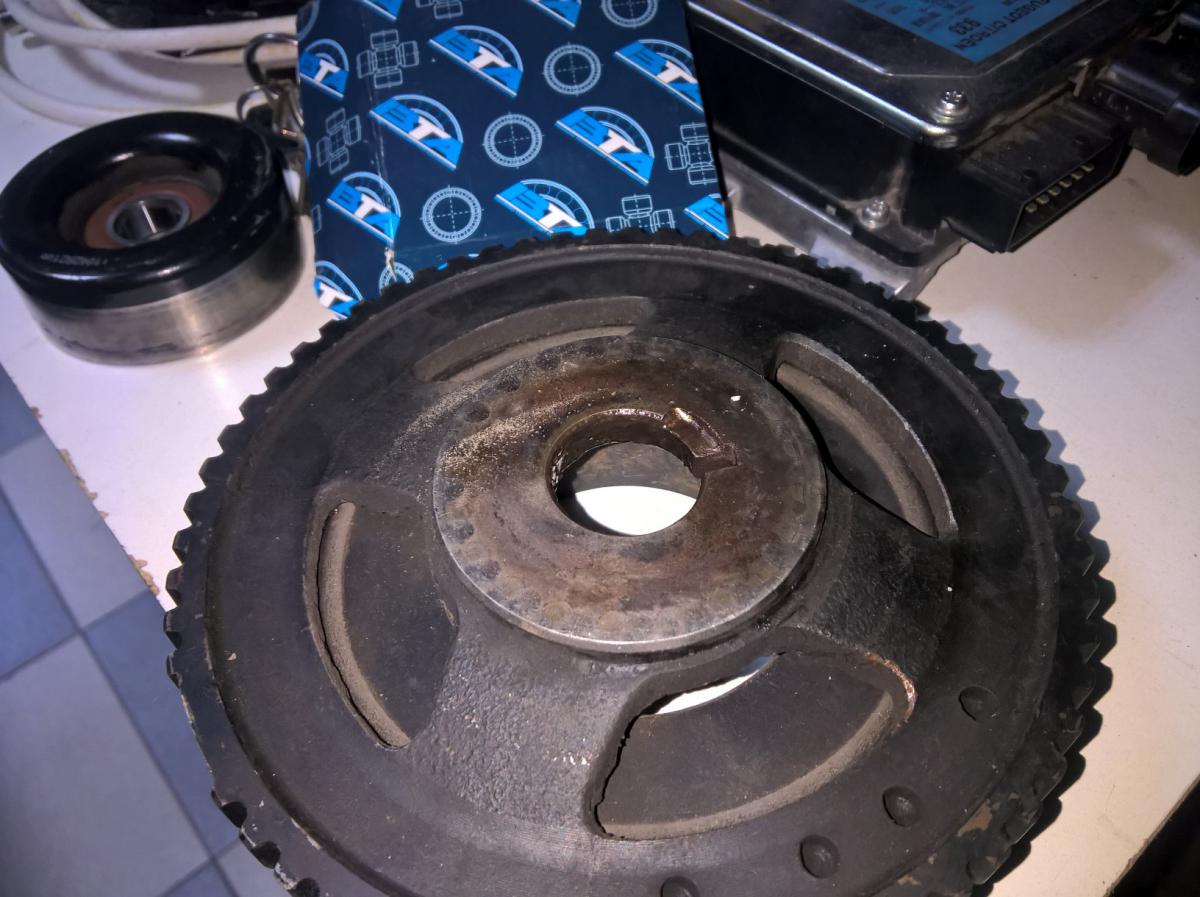

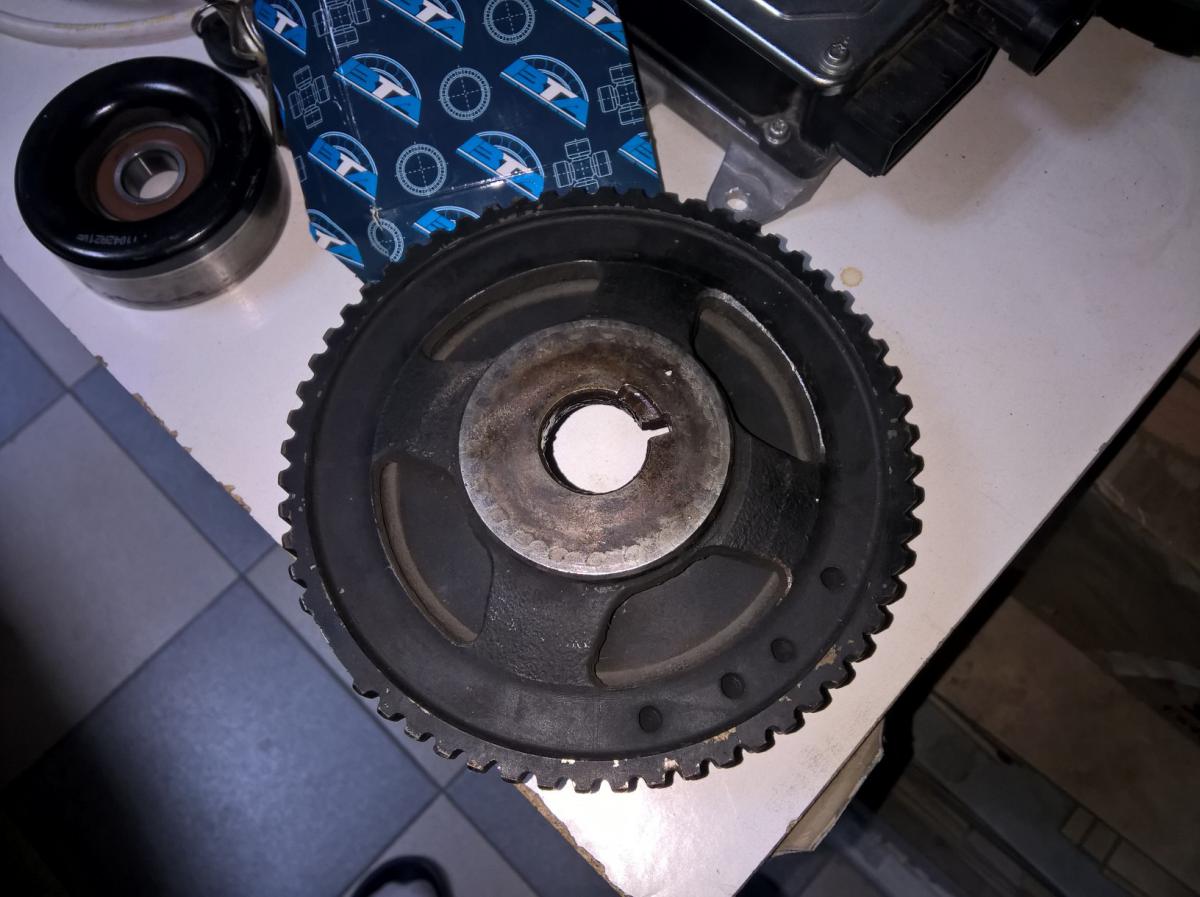

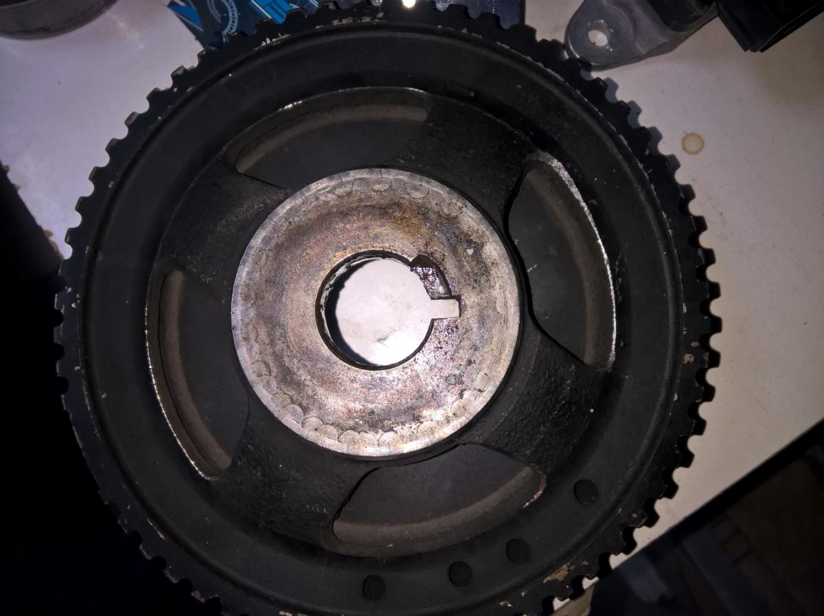

In alta ordine de idei, dupa ce le-am pus pe toate la locul lor am ramas cu un huruit de la rola intinzatoare de la accesorii. Am mers vreo 3 zile cu masina si a inceput sa nu se mai tureze, mergea intrerupt, semn clar ca s-a deplasat fulia de la locul ei. O vazusem ca merita schimbata dar am sperat ca merge si asa, uite ca n-a mers. Asa ca am luat fulie si rola intinzatoare si intr-o ora am terminat. Atasez poze cu fulia veche.
Costuri piese: fulie = 95 lei (nu stiu provenienta), rola intinzatoare accesorii = 68 lei (provenienta Polonia)
