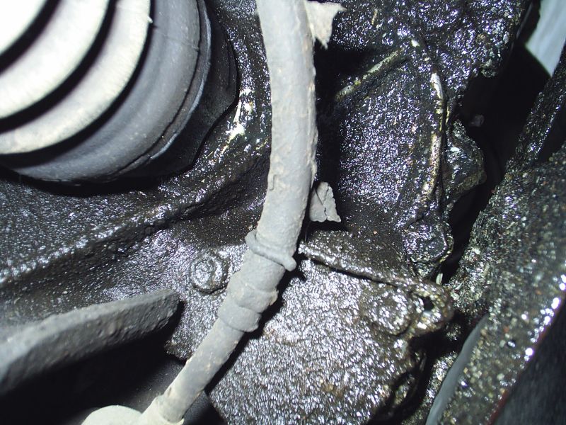

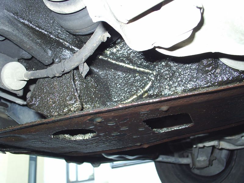

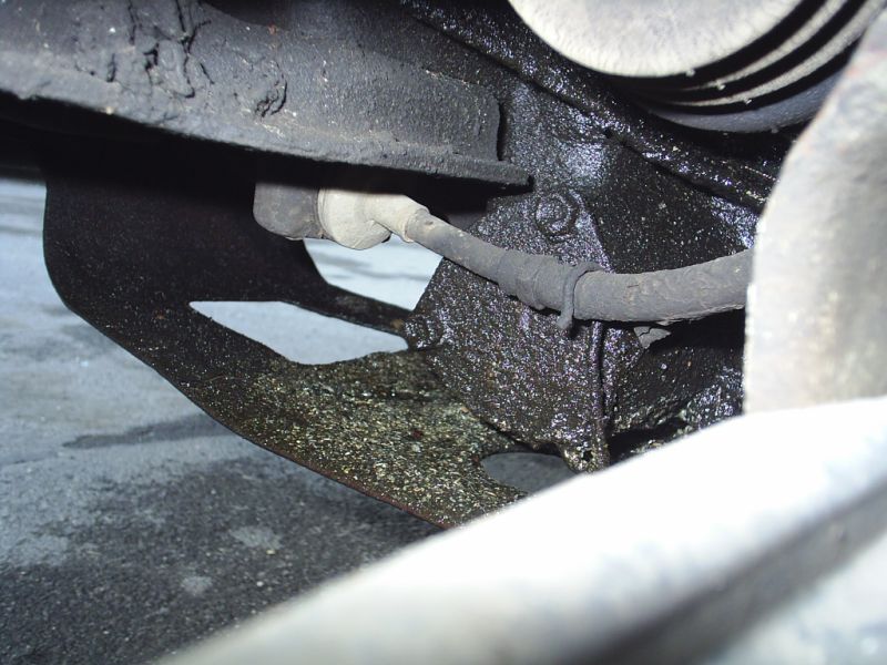

ovidiuc Posted October 20, 2004 Chiar, de unde?Atata vaselina pe un Tico?Numai daca a turnat-o cineva intentionat. Share this post Link to post
Doru Posted October 21, 2004 Din cate am priceput din poze, vaselina aia nu putea fi decat din planetare. Eu as suspecta in primul rand burduful. Daca are o crapatura pe undeva care se deschide la un anumit unghi sau la o presiune mai mare... Sa nu fie cumva si un exces de vaselina pusa de mecanic care sa fi iesit pe langa colier in timpul rularii. Eu as spala acolo totul perfect, as verifica integritatea burdufului si a colierelor as urmari in timp comportamentul. Vaselina ai doar in articulatiile planetarelor si la rulmenti. In rest ulei. Stiu ca pozitia este extrem de neplacuta mai ales daca trebuie sa si speli, dar asta este. "> Pentru situatii d-astea am facut acasa un mic canal pe locul de parcare a masinii. Daca erai in CT ne bagam amandoi sub masina, cu bere cu tot. Share this post Link to post
Shenck Posted October 21, 2004 Burduful ala din poza e cel din stinga (burduf superior). Nu e murdar deloc. Daca ar tisini pe undeva s-ar murdari si ala, nu? Burduful cu probleme la colier era la planetara din drepta si era cel inferior. Vaselina aia a curs si pe tot masnonul cablului de ambreaj, care cum am mai spus , are burduful ala mic rupt. Poate informatia asta ajuta sa gasesc ce masa e atita unsoare p'acolo. Share this post Link to post
Doru Posted October 21, 2004 Trebuie inspectat cu multa atentie. Este prea multa vaselina ca sa nu fie gasita cauza. Apropo de cablul de ambreaj. Daca ar fi masina mea, l-as da jos complet, l-as spala si unge pe toata lungimea cu o vaselina care isi pastreaza consistenta la frig si cu un burduf nou, inapoi pe masina (cu reglajul de rigoare). Capatul de jos are regim climatic foarte greu, mai ales la mersul pe ploaie si drumuri (vesnic) murdare. Si eu ma uit cu teama la burduful ala ori de cate ori ma mai bag pe sub masina. Data fiind pozitia de parcare (cu botul in aer), la mine este foarte comod. Share this post Link to post

Shenck Posted November 7, 2004 Am fost si m-am linistit. Vaselina aia era de la planetra schimbata mai demult , cidn am avut tripoda rupta, totul facut cam terci p'acolo , dar abia acum am observat Am curatat bine locul , totul e intreg, si ce e cel mai important NU CURGE. Share this post Link to post

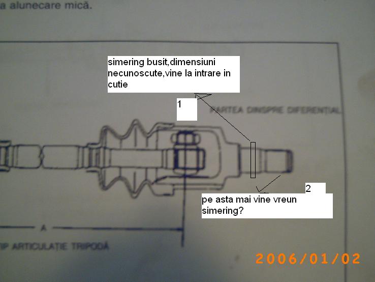

vasiledintomis Posted September 24, 2006 (edited) Pierd ulei pe la intrarea planetarei in cutie...Care stiti cum o scot de acolo ...ceva sfaturi...sugestii...va rog postati aici...s-ar putea sa fie un semering busit... Era vasilina sub burduful tripodei deci trebuie si acesta schimbat... Am gasit si semeringul cu pricina dar nu am dimensiunile lui si numele corect..postez aceasta poza sa se inteleaga mai bine...poate stie careva. La observatia 2 din poza aveti vreun raspuns? Edited September 24, 2006 by vasiledintomis Share this post Link to post
smailmiami Posted September 24, 2006 Ca sa cumperi simeringul ala este suficient sa te duci la magzin DW si sa ceri simeringul de la tripoda sau sa iei codul de piesa si te duci la piese de import (vezi ca se gaseste pe forum manualul de repere de Tico). La 2 nu mai e nici un simering, e doar o sigurantra parca ... Share this post Link to post
vasiledintomis Posted September 24, 2006 pai am impins de ea sa iasa cu o parghie si a iesit aproape toata(varful mai subtire era aproape tot iesit).n-am intalnit nici o siguranta.am bagat-o repede la loc ca incepuse sa-mi curga ulei cam tare... Share this post Link to post
bobu Posted September 25, 2006 Zi-mi si mie te rog cum ai scos planetara din cutie. Are vre-un splint ceva? Cum ai impins? Share this post Link to post
vasiledintomis Posted September 25, 2006 ca sa nu tragi cu mana de ea(iese si asa dar de ce sa te chinui) bagi o surubelnita,pila si faci o parghie intre tripoda si cutie ...si impingi tripoda afara...e foarte simplu Share this post Link to post
vasiledintomis Posted September 29, 2006 Da...iese daca tragi de ea...Da ...demontezi articulatia dinspre cutie Share this post Link to post
