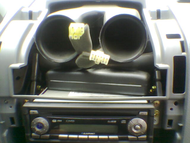

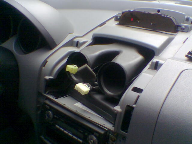

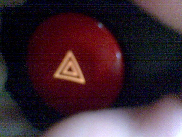

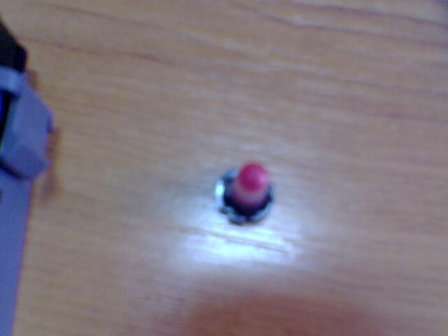

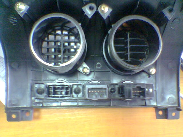

paul_marines Posted December 18, 2006 Dupa lupte seculare care au durat cca 15 minute la care nu am adaugat drumul pana la service-ul Daewoo la care am gasit becul, am reusit sa schimb becul de la intrerupatorul de avarie. Pe langa clasica demontare a bordului mai adaug: 1. blocul intrerupatoarelor (ceata, avarie) se desface din 3 holtzsuruburi; 2. intrerupatorul are doua cleme de fixare in grila de sustinere care se apasa cu mana din ambele parti si iese destul de usor( si la dacie era la fel); 3. becul este introdus intr-un soclu accesibil din lateral, deci nu va obositi sa demontati butonul rosu; 4. becul arata exact ca un LED, avand piciorusele infasurate pe 2 suporti diametral opusi ai soclului ; 5. se inlocuieste becul prin indreptarea picioarelor si extragerea pe la partea superioara a soclului; 6. se bobineaza piciorusele pe suporti si se reintroduce soclul becului in orificiul de pe intrerupator; 7. se remonteaza piesele in ordine inversa. Scuze pentru calitatea pozelor facute cu telefonul. Share this post Link to post
